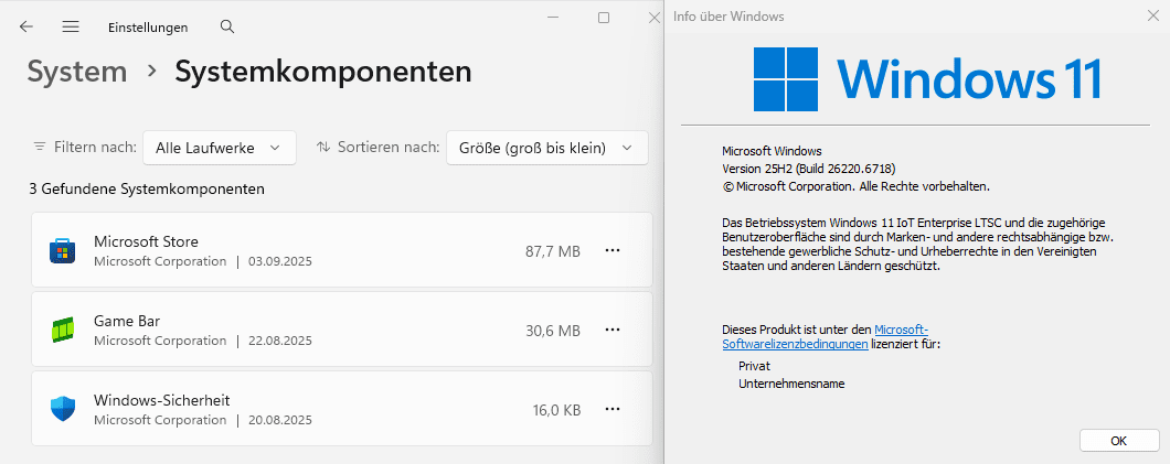

Eine "richtige" Enterprise schaut default nämlich so aus, wobei die ersten beiden Apps noch von mir nachinstalliert wurden:
Bei mir schaut es nun so aus nach Eingabe des Enterprise Keys, es ist noch 24H2, müssen wohl erstmal Updates installiert werden wobei 25h2 laut Netz erst im Oktober kommen soll? Aber um zu prüfen ob der Storagepool funktionieren würde wie kann man das prüfen bzw. was müsste nachinstalliert werden?

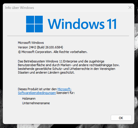

Nein es kamen noch keine Updates aber scheinbar ist die Funktion nicht drin denn die Laufwerke stehen bei Poolerstellung nicht zur Verfügung.
Das ist schon ein schlechtes Zeichen. Im Vergleich zur (echten) Enterprise ist das nämlich das berühmte "Pro" Symptom -> Laufwerke werden erst nach Neustart mal teilweise oder gar nicht erkannt und das auflösen ist unnötig umständlich (Laufwerke erst abmelden usw.) - scheint du hast nur namentlich eine Enterprise. Aber versuche es trotzdem mal so: Windows neu starten und dann halt unter System -> Speicher -> erweiterte Speichereinstellungen -> Speicherplätze.

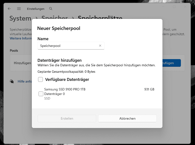

Sind denn die SSDs leer und unpartitioniert? Werden die gar nicht im mehr im Windows Storagepool erkannt? Selbst nach Neustart nicht?
waren leer und unpartitioniert:

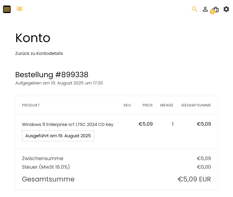

Könnte das für 5 EUR jetzt noch mit dem LTSC Key von RK probieren, wenn du Aussicht auf Erfolg siehst. ;)
Nur bei Neuinstallation, da kann ich dir den Erfolg sogar garantieren. Nutze die ja selber aktiv.
Windows11 IoT Enterprise LTSC2024 <- die habe ich:
..und mittlerweile bis zur W11 25H2 neueste Buildversion geupdatet. Alle Bugs die ich unter W11 Pro hatte, auf einen Schlag weg! (y)

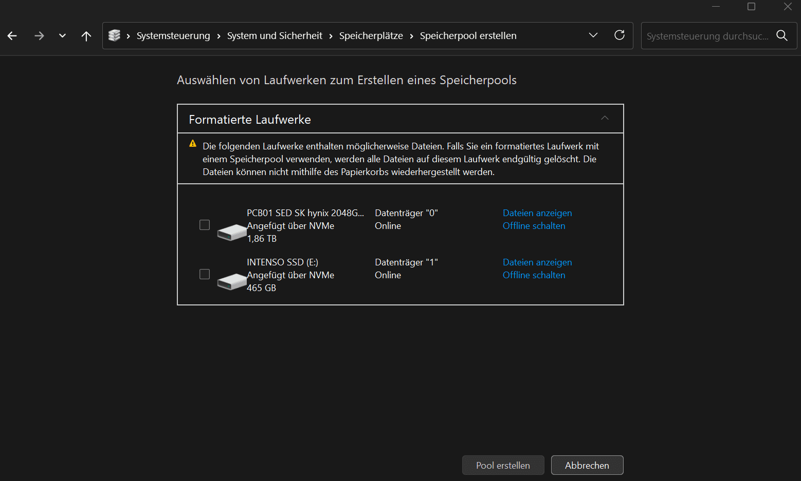

Ist das hier der "Richtige" Speicherpool von Enterprise? Wenn ja kann ich das ohne probleme machen und alle platten werden erkannt
Das wirst du nachher sehen, wenn du den erstellt hast und testest. ;)
Deine SSD Kombi da auf den Screen wird aber, da verschiedene Gens, derbst schlechte Werte liefern.

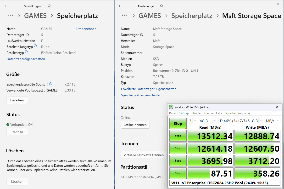

W11 Pro hat das Feature bis dato im System, einwandfrei funktioniert hat es aber nur noch bis ca. 10/23 unter 23H2.
Ich meine sogar, unter 24H2 haben die irgendwann die erweiterten Settings für Stripesize auch heraus genommen.
Alles bei Enterprise bis dato auch unter 25H2 vorhanden - voll funktionsfähig.
ps: Für einen fast zu 50% befüllten Storagepool, bestehend aus zwei Fikwot FN955 4TB HMB Mode, finde ich die CDM Werte nun nicht so schlecht:
..und selbst im 3DMark DirectStorage (mit teilweise BypassIO Unterstützung) hat der Pool sogar ggü. einer solo WD SN850X einen höheren Durchsatz.
Sogar eine einzelne FN955 (habe drei davon) im HMB Mode toppt teils die SN850X, der DRAM Cache Effekt scheint via DirectStorage komplett zu verpuffen.

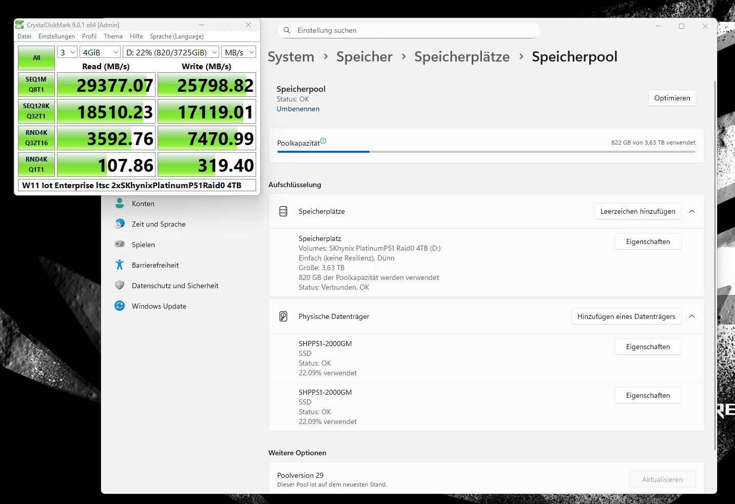

2x SKhynix PlatinumP51 nvme 2TB gen5 Raid0 auf AMD X870e:
Nochmals ein Dankeschön für den Support beim Einrichten @Erklärbär (y)

ps: ..hätte jetzt aber nicht damit gerechnet, dass seq. via Gen5 mehr geht. (y)

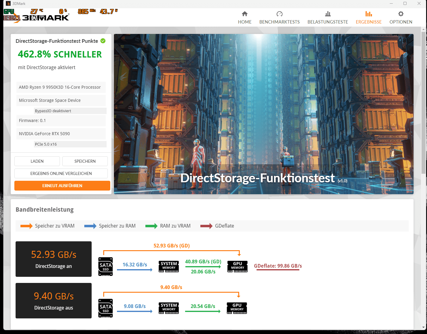

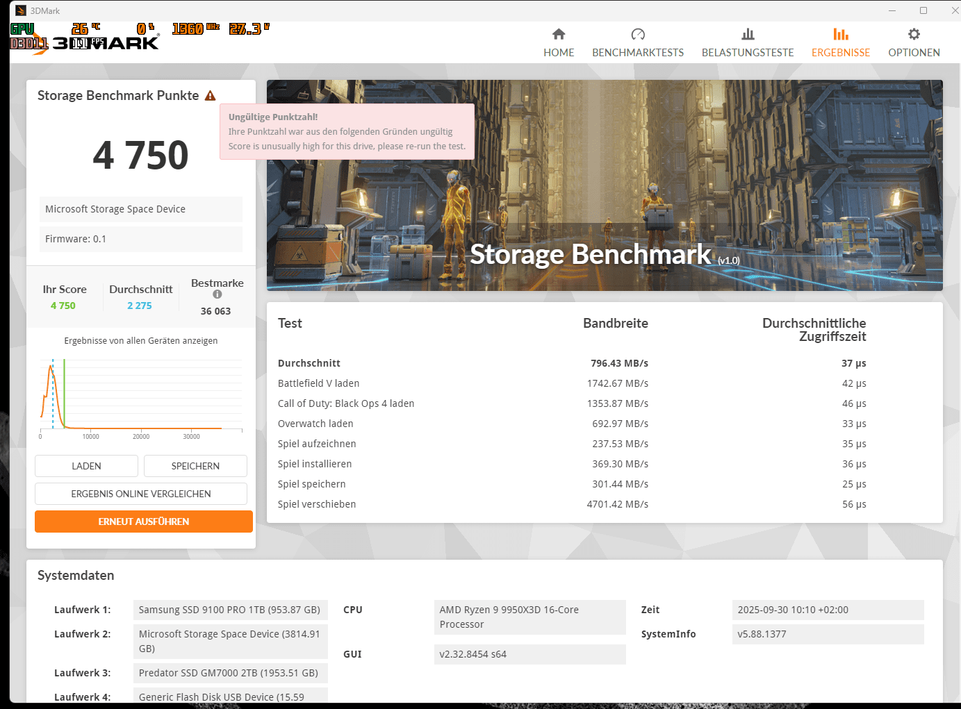

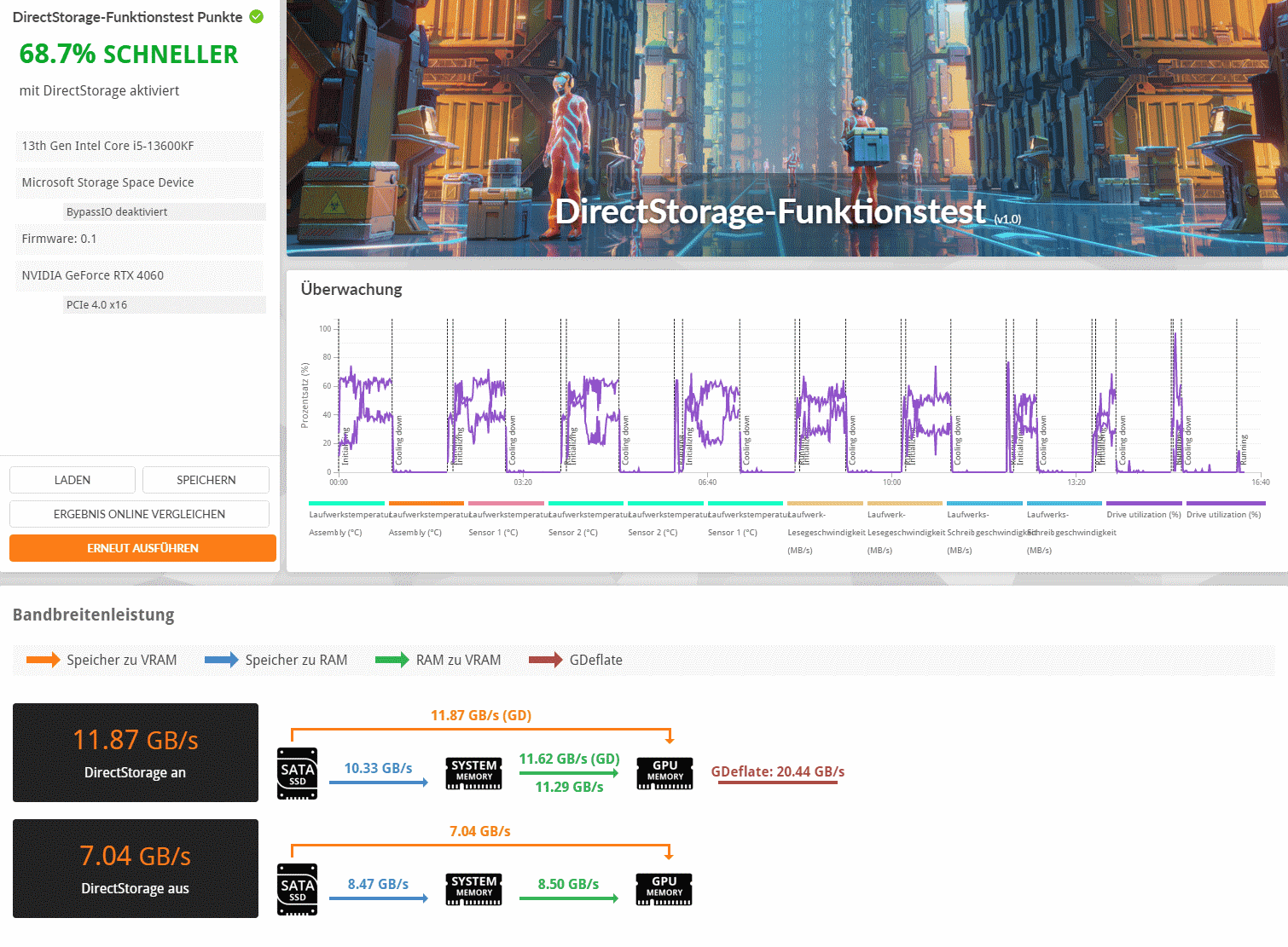

ps @Holzmann : Was du jetzt noch benchen könntest, wäre die DirectStorage Leistung des Pools. 3DMark hat ja nun auch den DS-Funktionstest include und ich schätze mal, der wird schon wegen deiner Graka gut abgehen. Zumindest dürfte der Pool flotter sein als dein restliches Storage. Dauert ca. 10~20min. und du hast ja auch die Kaufversion von Epic soweit ich das noch weiß.

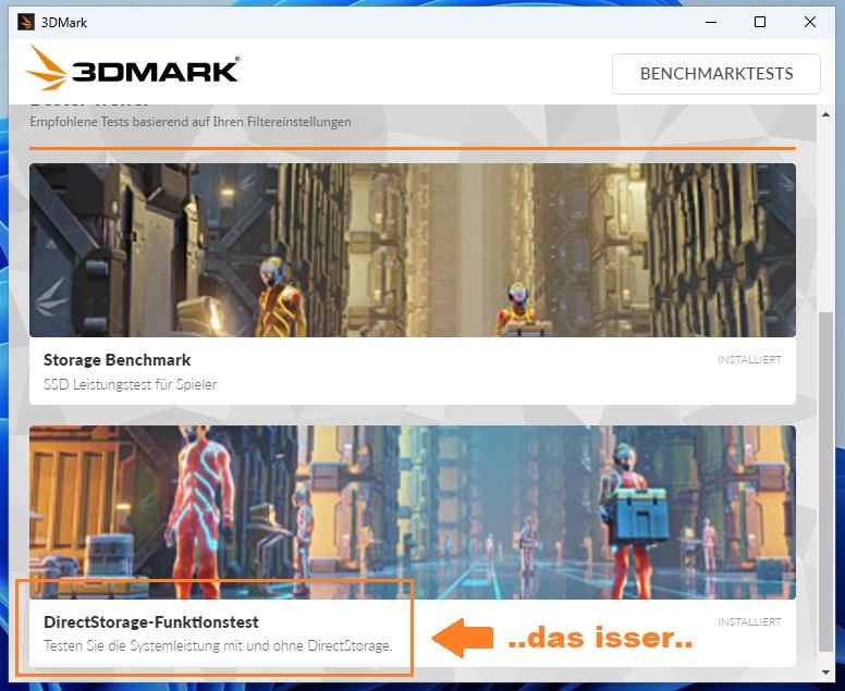

Das ist nicht der DirectStorage Benchmark.
In der Titelleiste rechtsseitig auf "Benchmarktests" -> dann in den Filtern "Storage" wählen -> danach werden die beiden Benchmarks angezeigt.
Sollte der noch nicht drin sein und du das 3DM Komplettpaket erworben haben, kannst du den über die Steam/Epic Konsole nachinstallieren.
Auch wenn BypassIO im Storagepool nur teilweise unterstützt wird (der Volumestapel/volmgr.sys kann nicht umgangen werden), macht nichts, ist dennoch DS kompatibel.
..für einen gen5 Pool,

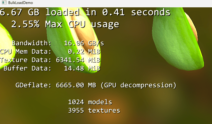

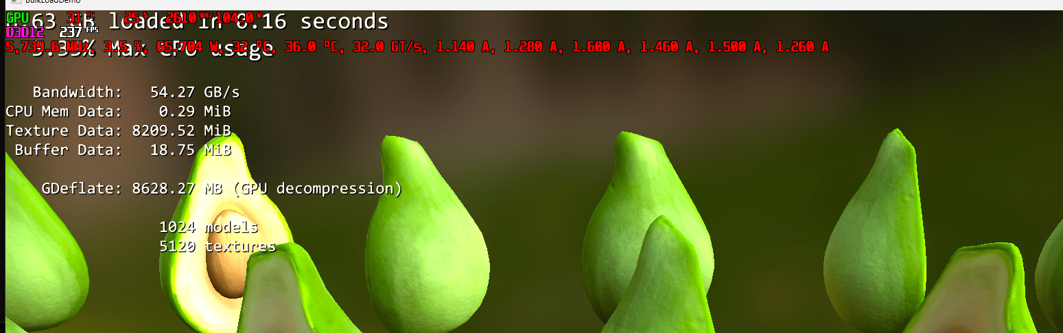

Wer mag kann auch hier mal den Avocados Test durchlaufen lassen:
Das deckt sich mit den Ergebnissen auf computerbase.
