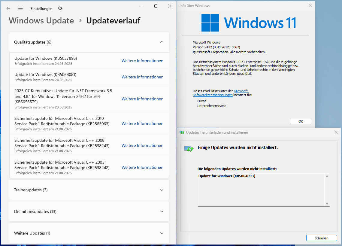

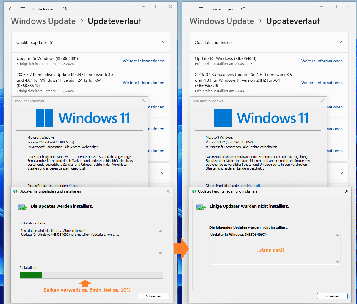

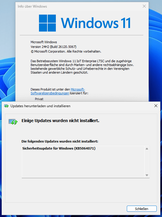

..möchte mal wer testen, ob er mit 24H2 die neueste KB5064093 einspielen kann?
Meine Enterprise Edition mag das KB irgendwie nicht:
Vorgänger KB5064081 und alle KB's davor ließen sich einwandfrei aufspielen, nur mit obigen KB zickt es. Merkwürdig. :unsure:
ps: Update Cache und verwaiste KB's sind schon gelöscht, daran kann es also nicht liegen.
edit: Auch nach ausführen des Funktionsupdate (Enablement Package) KB5037898, welches das Build von 26100.5067 auf 26120.5067 anhebt, gleiches Problem:

Wie hast du das Update durchgeführt, von welchen Vorgängerbuild aus genau?
Weil es gibt ja bei Deskmodder noch das Betabuild KB5064071 des jetzigen KB5064093.
Hattest du das eventuell vorher drauf und von da aus geupdatet?
Von KB5064081 aus klappt es bei mir jedenfalls nicht. Weder das KB ansich noch über switch des Funktionsupdate Enablement Package 24H2/25H2.
Vorhin noch einmal getestet. :unsure:
ps: Aber ich werde mal testen mir erst das Beta KB5064071 einzuspielen und von da aus dann auf die KB5064093 zu updaten. Vieleicht geht das ja (wäre die letzte Alternative).
edit: Die Beta KB5064071 von der KB5064093 will auch nicht. (n)
..alle anderen Updates gingen bisher sauber durch. Naja, warten wir mal die nächste KB ab.

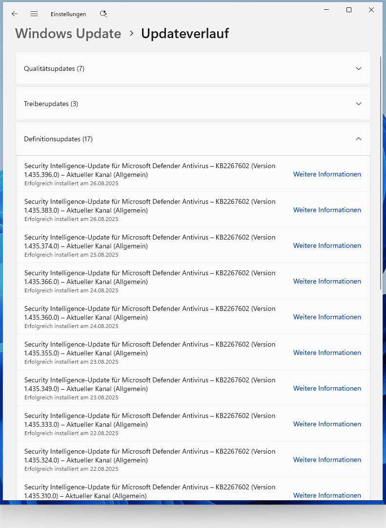

ps: Wie schaut es denn bei dir mit den "normalen" Updates via W11 Updatefunktion aus? Weil du hast ja auch die IoT Enterprise LTSC2024.
Ich bekomme dort kontinuierlich nur die Definitionsupdates (mittlerweile 17 Updates) des MS Defender Antivirus, dürfte auch normal so sein?

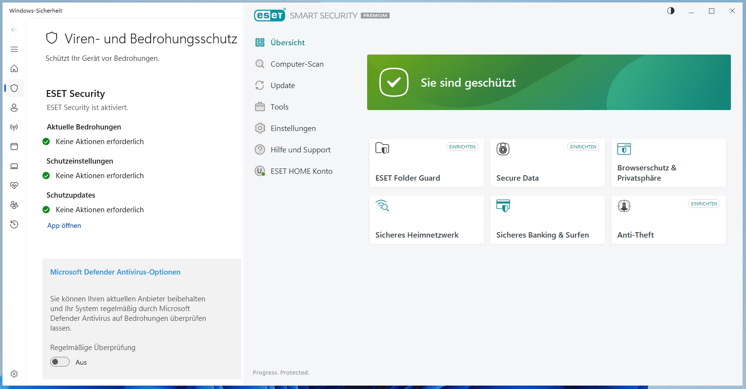

Ich frage mich eh warum Win überhaupt noch Definitionsupdates herunter lädt, wenn bei mir ESET die komplette Security übernommen hat. Wofür? :unsure:
..ich kann das zwar aktivieren aber beim nächten Aufruf ist das wieder aus, weil ESET das alles (meiner Meinung nach) besser macht.
Der Defender verzögert da aufgrund seiner Scanarithmetik, dass öffnen einiger Ordner doch schon unerträglich lange und das nervt.
Hm, gute Frage :unsure: ; hab ich so noch nie gesehen, weil hier eh nur der Defender läuft....
Ja, zumal der Defender ja auch eigentlich aus ist wenn man den Settings glauben schenken mag. Bestimmt wieder so ein typisches MS Fake-Setting das nur so tut als ob. :sneaky:

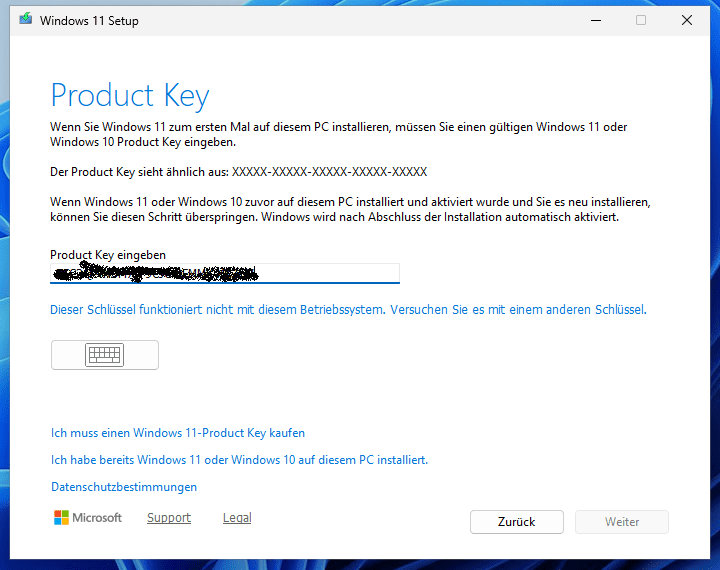

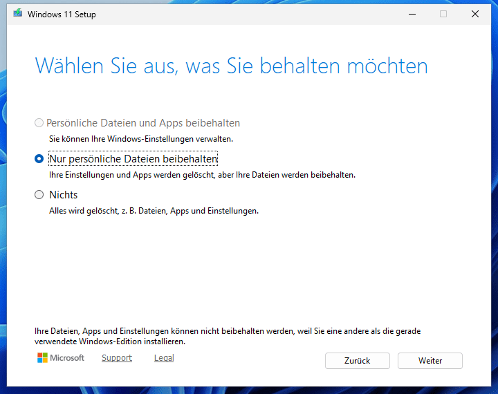

Interessant: Zu beiden ISOs kommt nach Eingabe des Keys: Dieser Schlüssel funktioniert nicht mit diesen Betriebssystem. Hmm, da ist doch die IoT mit drin, allerdings keine mit Zusatz LTSC 2024. :unsure:
ps: Ich kann zwar anklicken dass W11 schon installiert ist und ein Key vorhanden, nur ist dann im nächsten Fenster "Persönliche Dateien und Apps beibehalten" ausgegraut.
..funktioniert ja nicht, siehe zuvor.

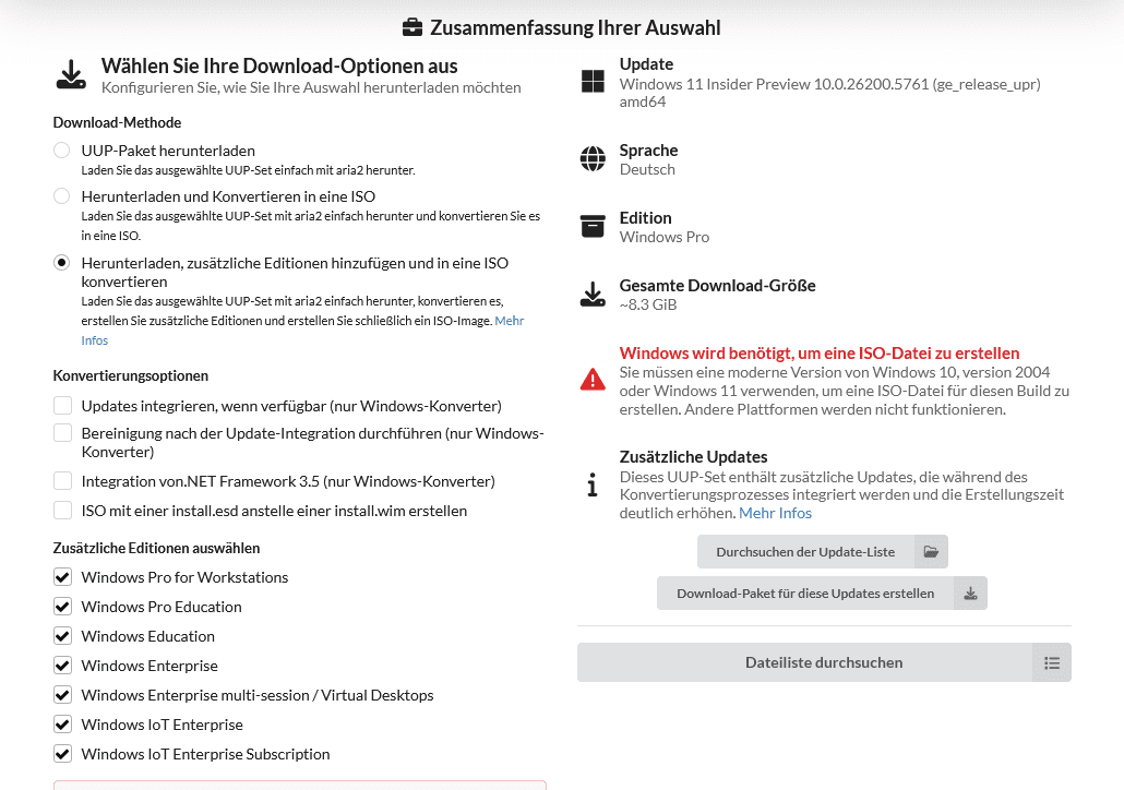

Ideen wo man diese spezielle LTSC ISO @ 26200.xxxx her bekommen soll?
@Detti : Wie hast du das hin bekommen? Default ist die LTSC ja nur im 26100 Build verfügbar.
Nachtrag: Selbst bei uupdump kann ich eine 25H2 26200.xxxx bis max. Windows IoT Enterprise konfigurieren. Auch hier fehlt im Setup die LTSC 2024 Edition komplett.
Wie soll man das also für diese Edition konfigurieren, wenn selbst die das nicht anbieten und für die "normale" IoT ist der Aktivierungsschlüssel nicht, da die ja nicht den LTSC 10-Jahre Updateservice besitzt. :unsure:
Screenshot 2025-08-27 at 01-04-11 Zusammenfassung für Windows 11 Insider Preview 10.0.26200.57...png -> ist identisch zur 25H2 ISO bei Deskmodder, nur halt mit mehr Editionen im Setup.

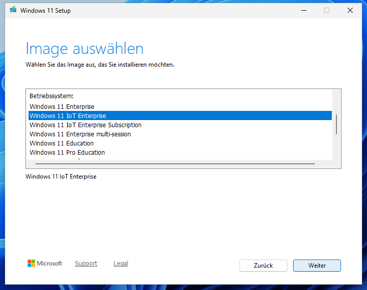

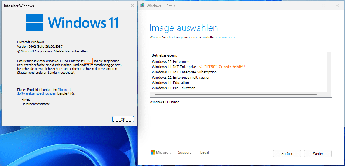

Hier die Screens, welche Szenarien möglich sind und was dann kommt:
1.) Ich gebe keinen Product Key ein, sondern wähle darunter "Ich habe bereits Windows 11 oder Windows 10 auf diesen PC installiert", dann bekomme ich im nächsten Screen bei den Editionen max. eine IoT Enterprise bzw. IoT Enterprise Subscription angeboten. LTSC fehlt komplett! Wähle ich eine dieser beiden ist dies das Ergebnis:
2.) Ich gebe den Product Key meiner schon installierten LTSC 2024 ein, dann bekomme ich dies hier als Ergebnis:
Inplace unmöglich!
Ja, ist auch nicht schlimm. 24H2 kann ich ja weiterhin mit neuen Buildupdates (26100.xxxx) updaten. Da werden ja auch noch eine Menge kommen. ;)

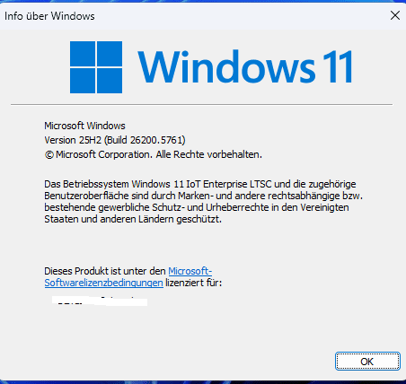

Interessieren würde es mich aber trotzdem, wie @Detti das hin bekommen hat, dass seine LTSC 2024 mit einen 25H2 Build funktioniert (siehe Screen Winver).
Ich kann ja auch die beiden Enablement Package Funktionsupdates für Build 26120 und 26200 einspielen, dann zeigt mir dies Winver auch so an, allerdings nur Build 26120.5067 bzw. 26200.5067.
Ergo Fakesettings sozusagen, da die dazugehörigen Funktionen/KB ja nicht aktiviert werden können, damit ein "echtes" Buildupdate auf 26xxx.5761 erfolgt.
