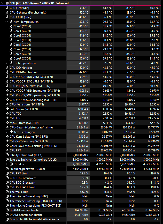

@goscha Dein Idle würde mich echt interessieren - vor allem da du dasselbe Mainboard hast. Ich verstehe nicht, wieso mein idle so hoch ist aber unter last (beispielsweise God of War - wie bei dir) sitze ich auf entspannte 60 Grad. Super weird.

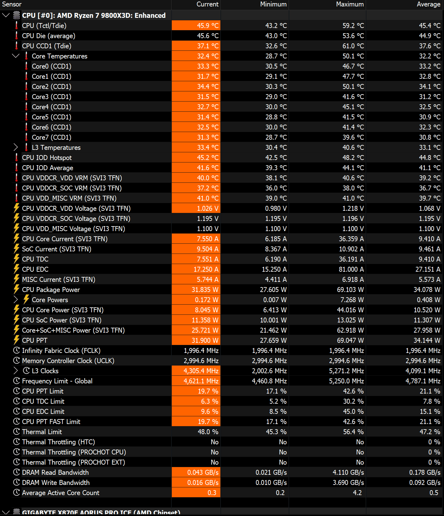

Das sind meine Werte nach ein paar Minuten im Idle-Betrieb (direkt nach Windows-Boot).
wie kommen dann 20 grad höhere temps zu stande... crazy...
da die idle temp stimmen sollten dürfte es an der montage kaum liegen...
Kannst du mal nach 5 min Idle schauen? Und wie sind deine TDPs so in CB?

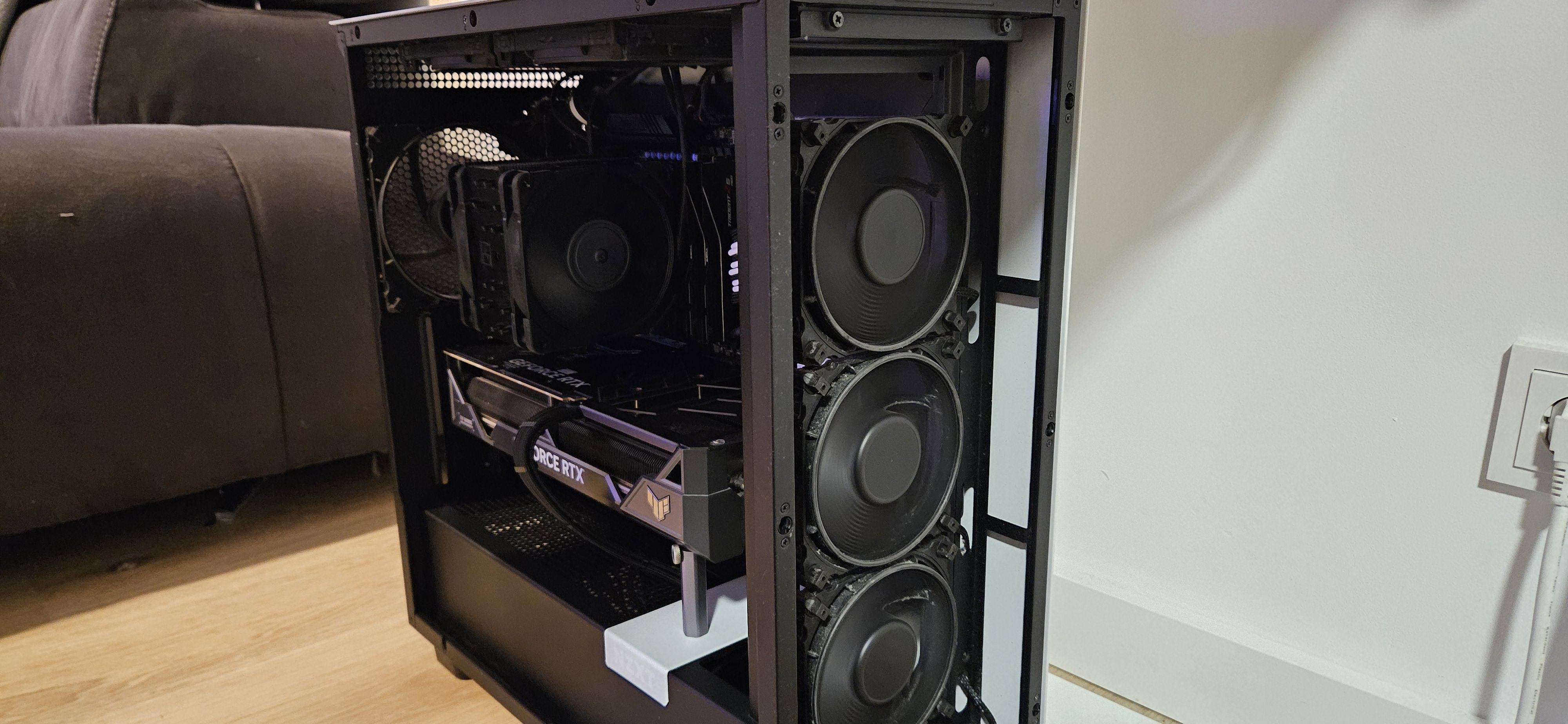

kannst du mal ein Bild vom kompletten Case machen und im HWInfo noch die Lüfterdrehzahlen posten oder sowas? V.a. wenn er diese 92 Grad hat.

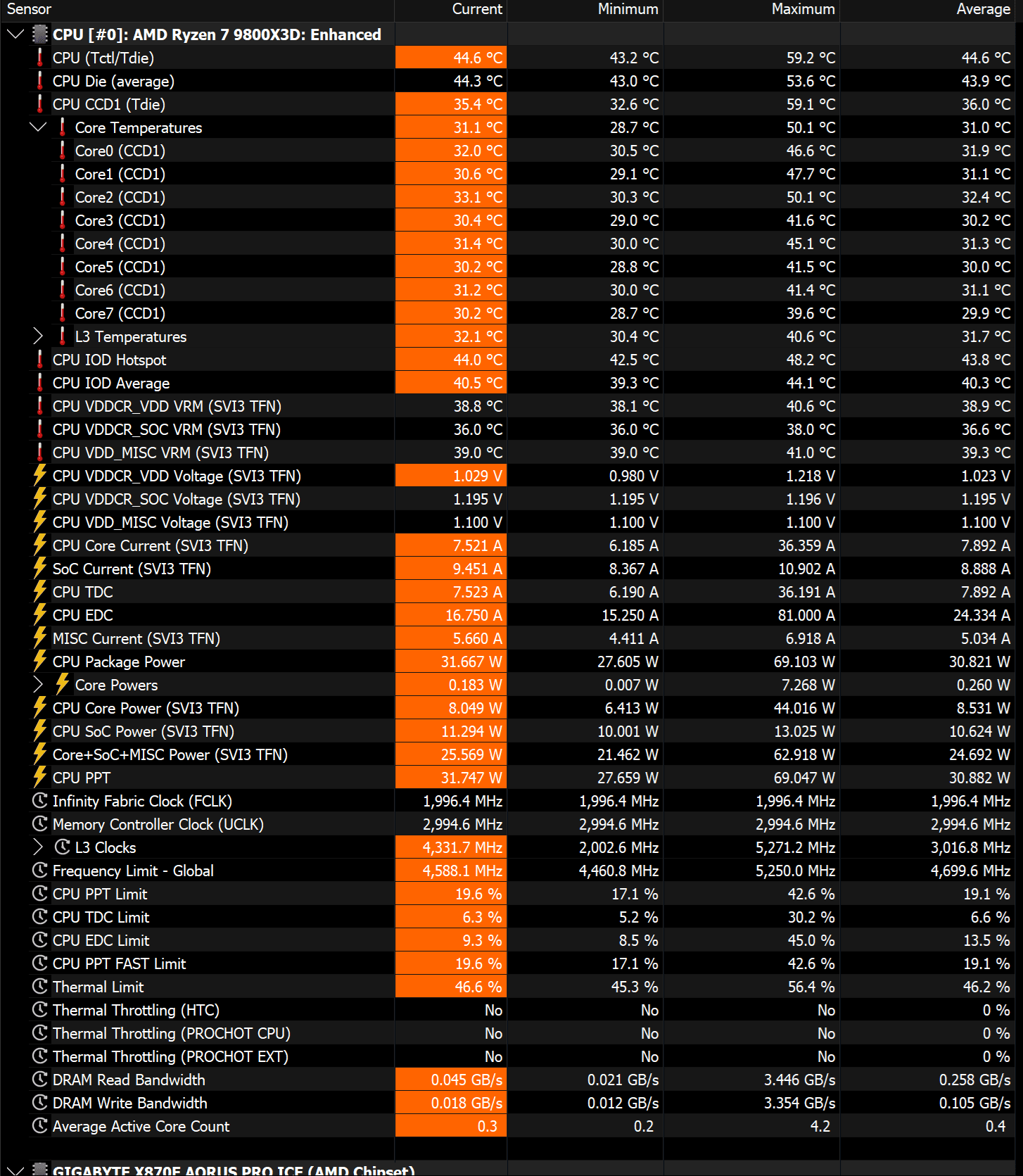

Nach ca. 1 Stunde Idle:

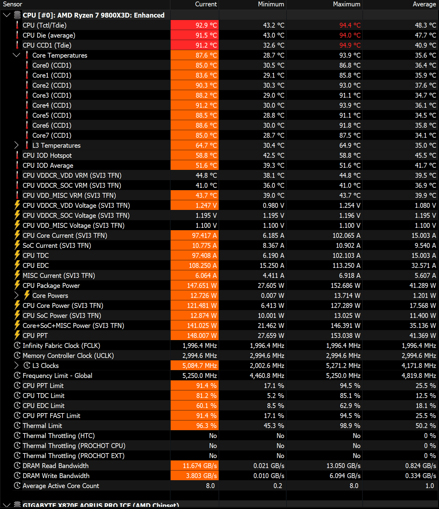

Nach 5 Min CB2024 Multicore 🥵
Muss aber auch sagen, dass meine Case-Fans sehr niedrig laufen, da ich bislang noch keine Zeit gehabt habe die groß zu optimieren.

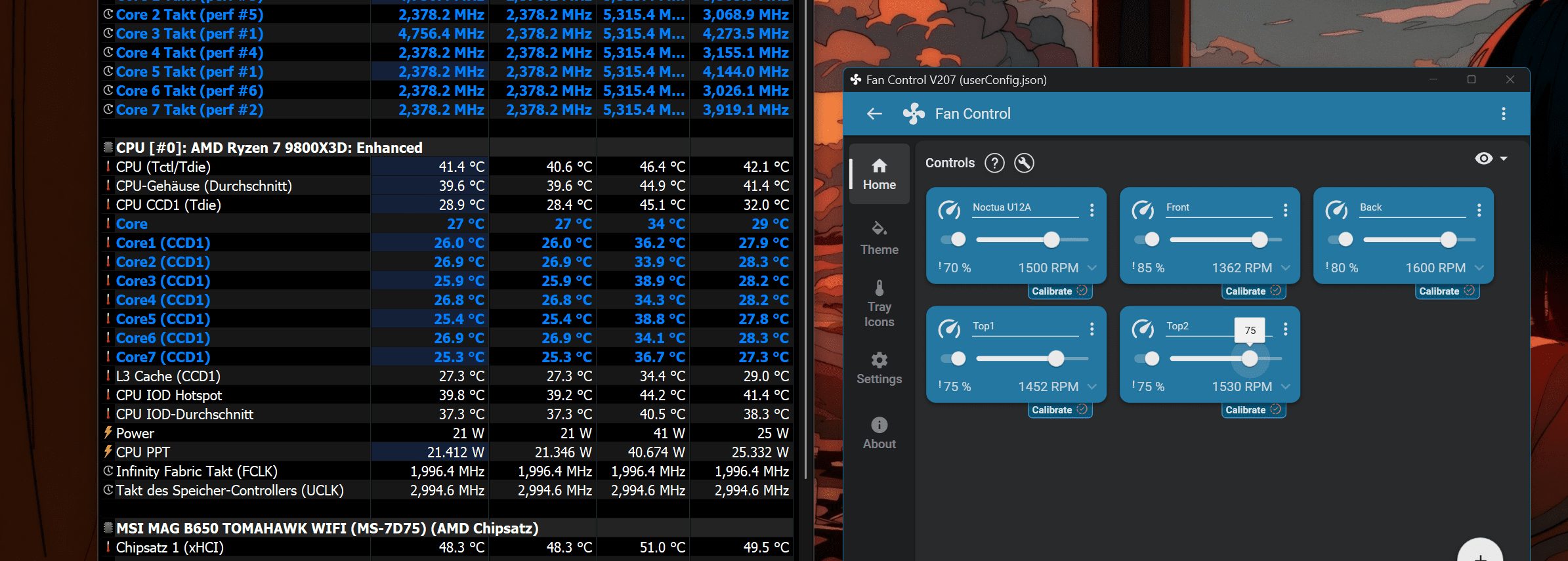

Der Kühler ist kühl. die cpu idled bei 30grad.
mit offenem case und front sogar 28
ich sehe dass alle mit aio deutlich bessere temps haben als wir mit luft und das sind nicht nur 5-6 grad sondern einfach mal gute 20.
@goscha Interessant. Im Idle bist du knapp 5 Grad kühler aber unter Last auch ca 5 Grad wärmer.
Fußbodenheizung. raumtemp ca 20 grad

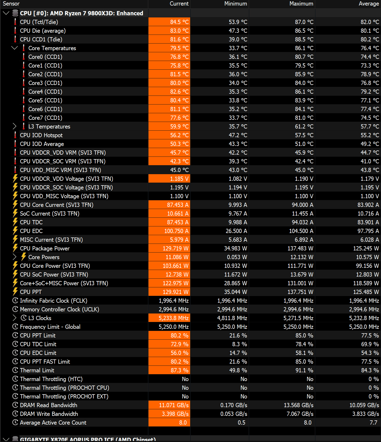

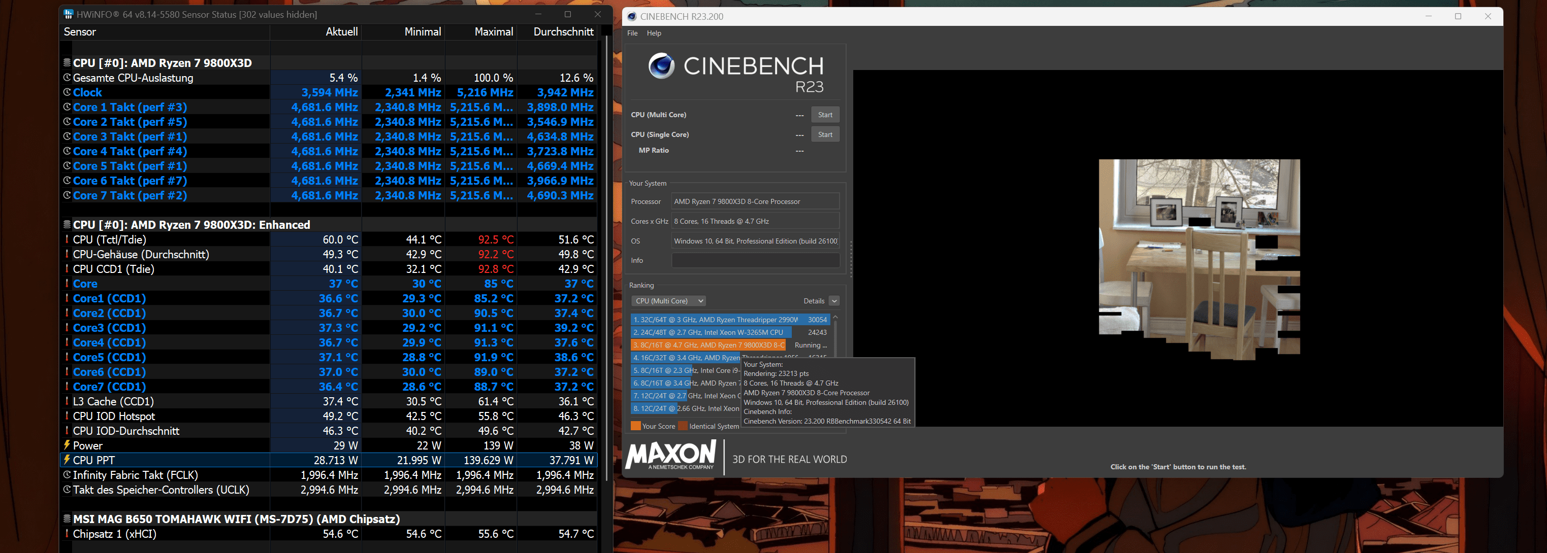

mal kurz 3x CB23 Run gemacht bei -20 CO
die 4x120mm Noctuas starten bei 700 Drehungen, gehen später auf 900-1050 hoch.
Ich hab aber nur einen Noctua am U12A, der 2. dient gleich als hinterer Gehäuselüfter. Sieht man hier auf Seite 1 im Thread.
Vorne fehlt mir noch ein zweiter 120mm
das kommt ja in etwa hin wie bei mir.
ich hab mal +100 und -20 rein gemacht.
es sieht so aus als würden aios was bringen hier...
Ich denk auch viel Unterschied ist bei uns jetzt nicht. Dein Airflow ist aber schon besser als meiner insgesamt. V.a. weil mir der 2. Front noch komplett fehlt.

Ich hab gestern auch einen längeren CB23 Run machen lassen, am Ende sind die Lüfter so bei 1000-1100U geblieben und Package war bei 90-92 Grad.
Höher gings aber nicht, dafür hätte schon der Raum wärmer werden müssen.

Also mit -20 CO sieht das schon mal wesentlich besser aus. Fast 10 Grad weniger und sogar 50 Punkte mehr in CB2024. :d
Wenn das so stabil läuft wäre ich glücklich.

cb hat mir nen fehler geschmissen. not stable right?

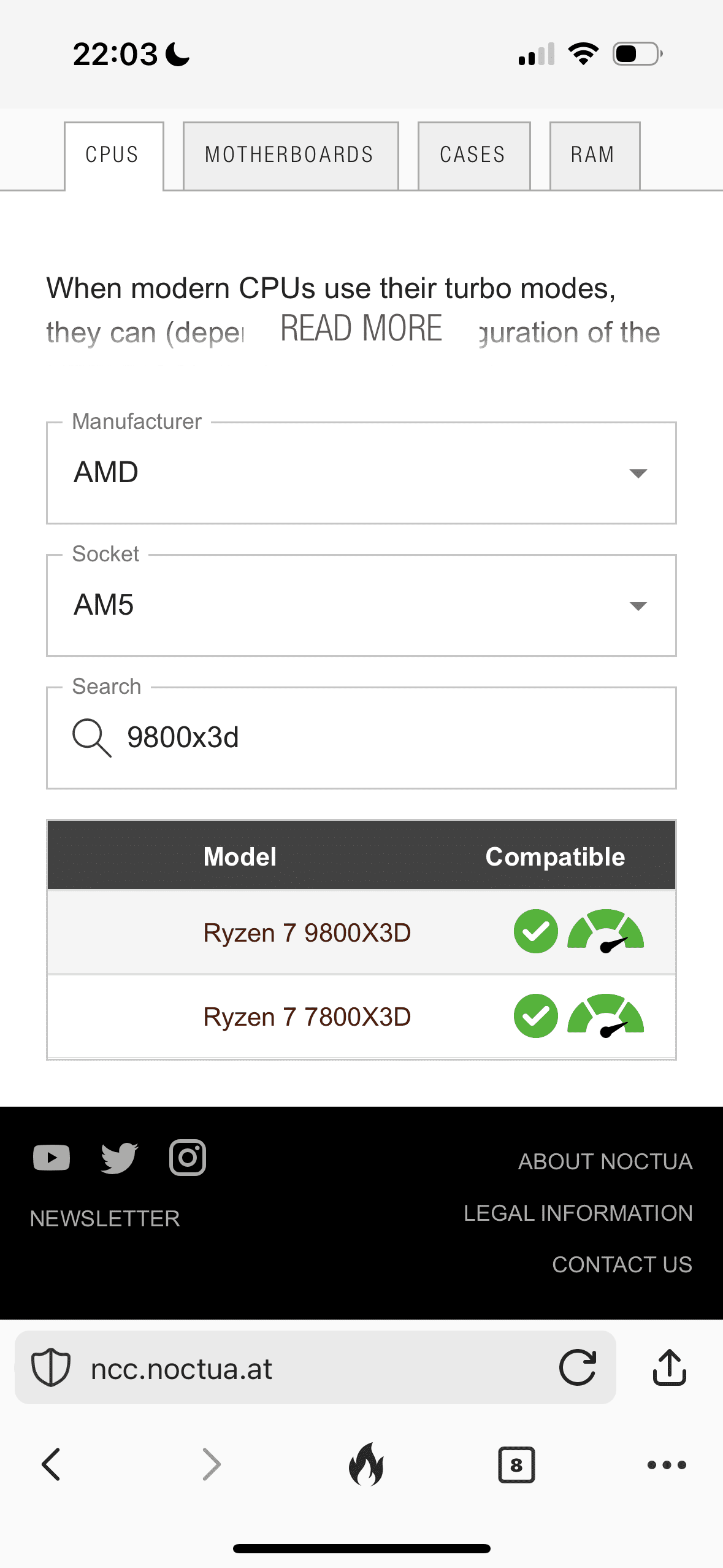

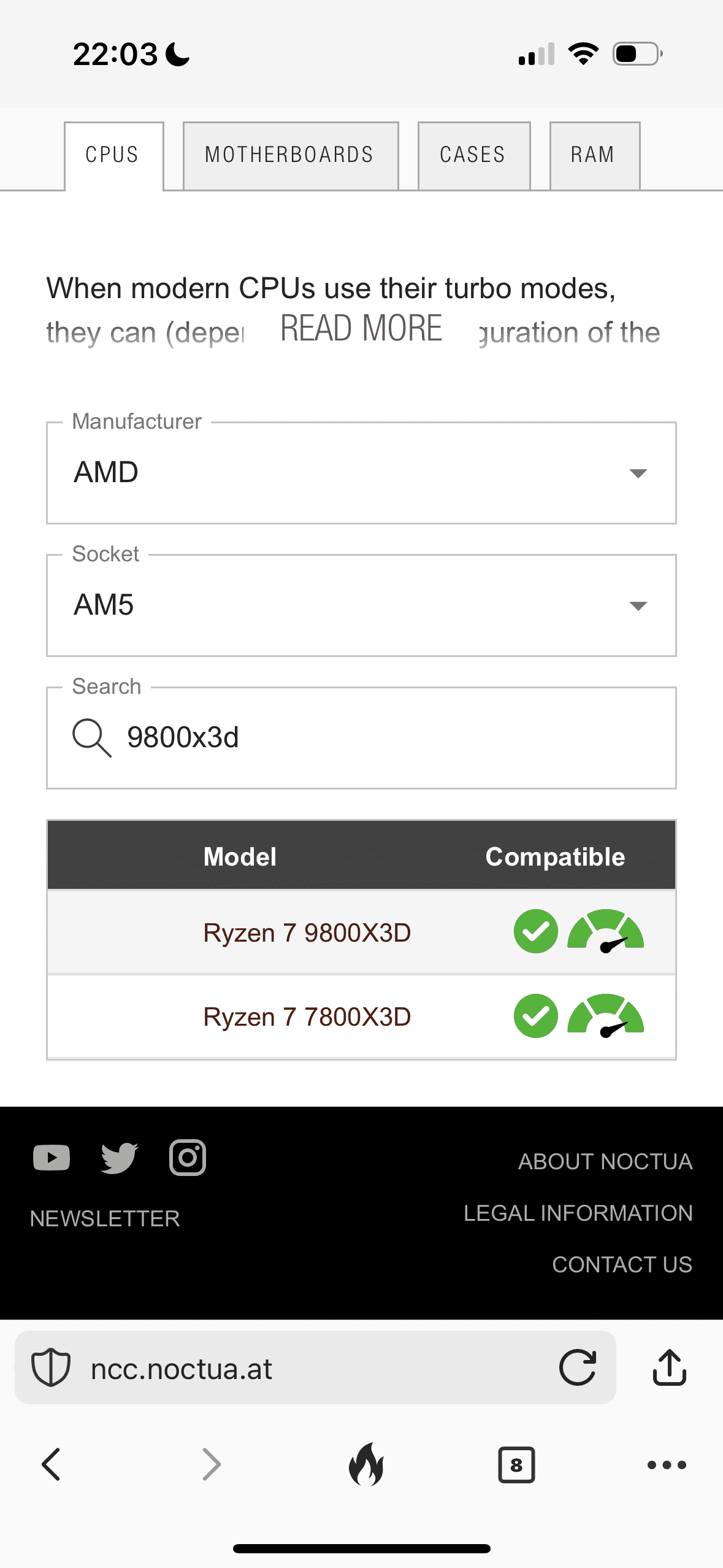

Mhm, laut Noctua sollte der U12A den 9800x3d im Griff haben.
ich finde hat er ja auch. die 95 Grad sind kein Problem wenn er die Taktrate dabei hält. Dafür sind die CPUs ausgelegt. Lieber Lüfter reduzieren für ein leises System, dann ist es doch egal wenn er bei CB Volllast ca. die 90-95 Grad macht und dabei nicht runtertaktet.
Meiner hat runtergetaktet gehabt beim ersten run
