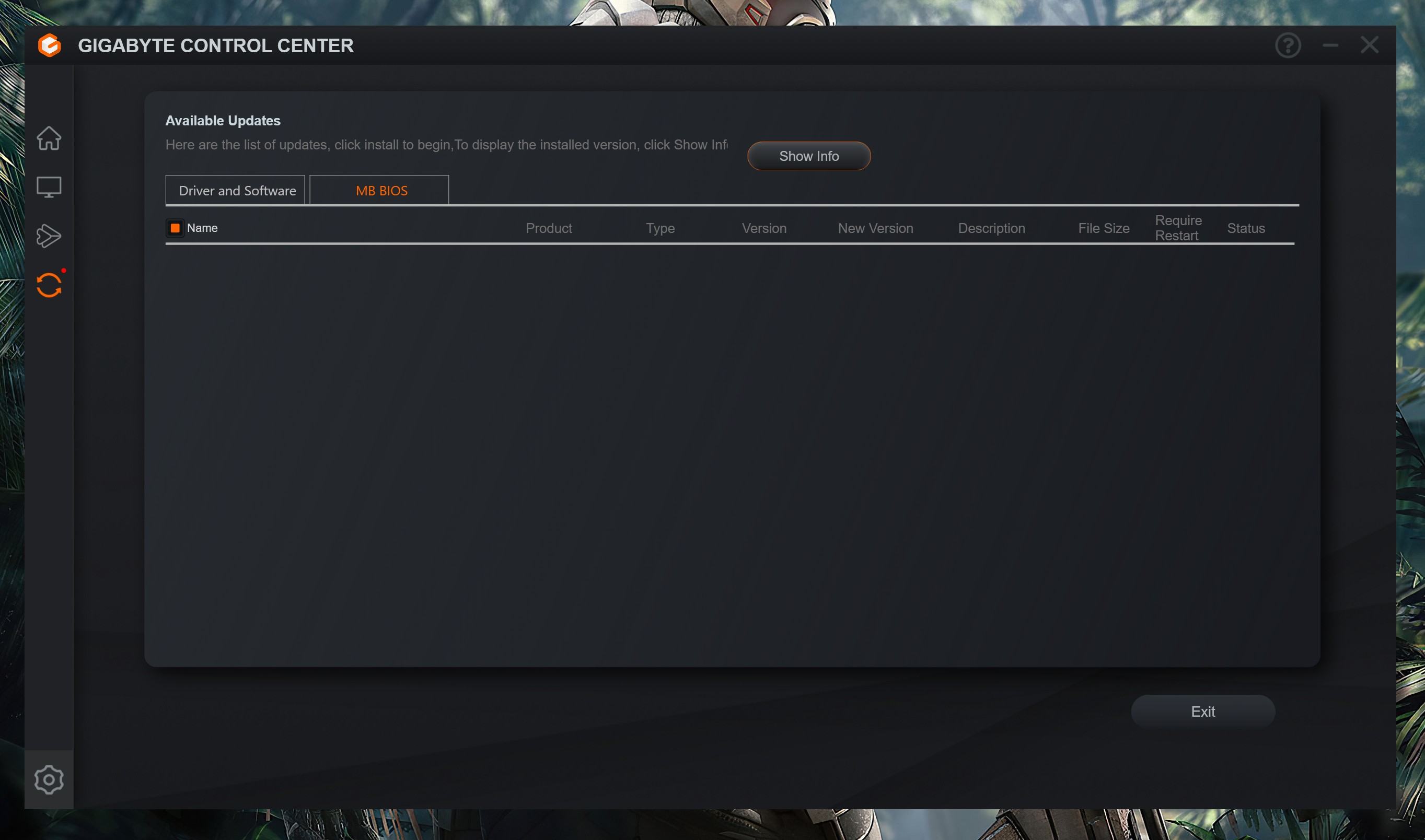

doch auch mit den gigabyte control center versucht, dort wird mir kein bios update angezeigt 🤔

und gigabyte control center bietet mir keine bios an, und manuelles bios auswahl von der platte scheint es nicht zu geben bei control center 🙃

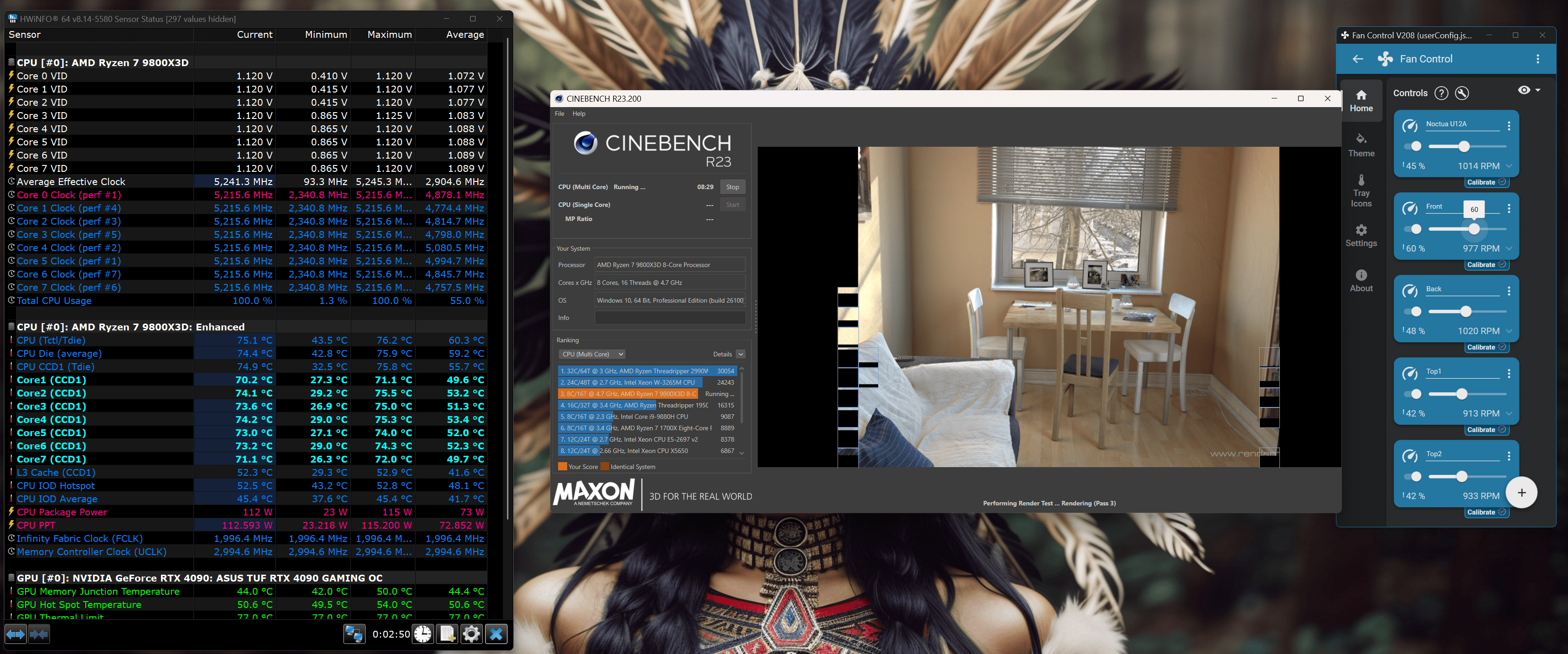

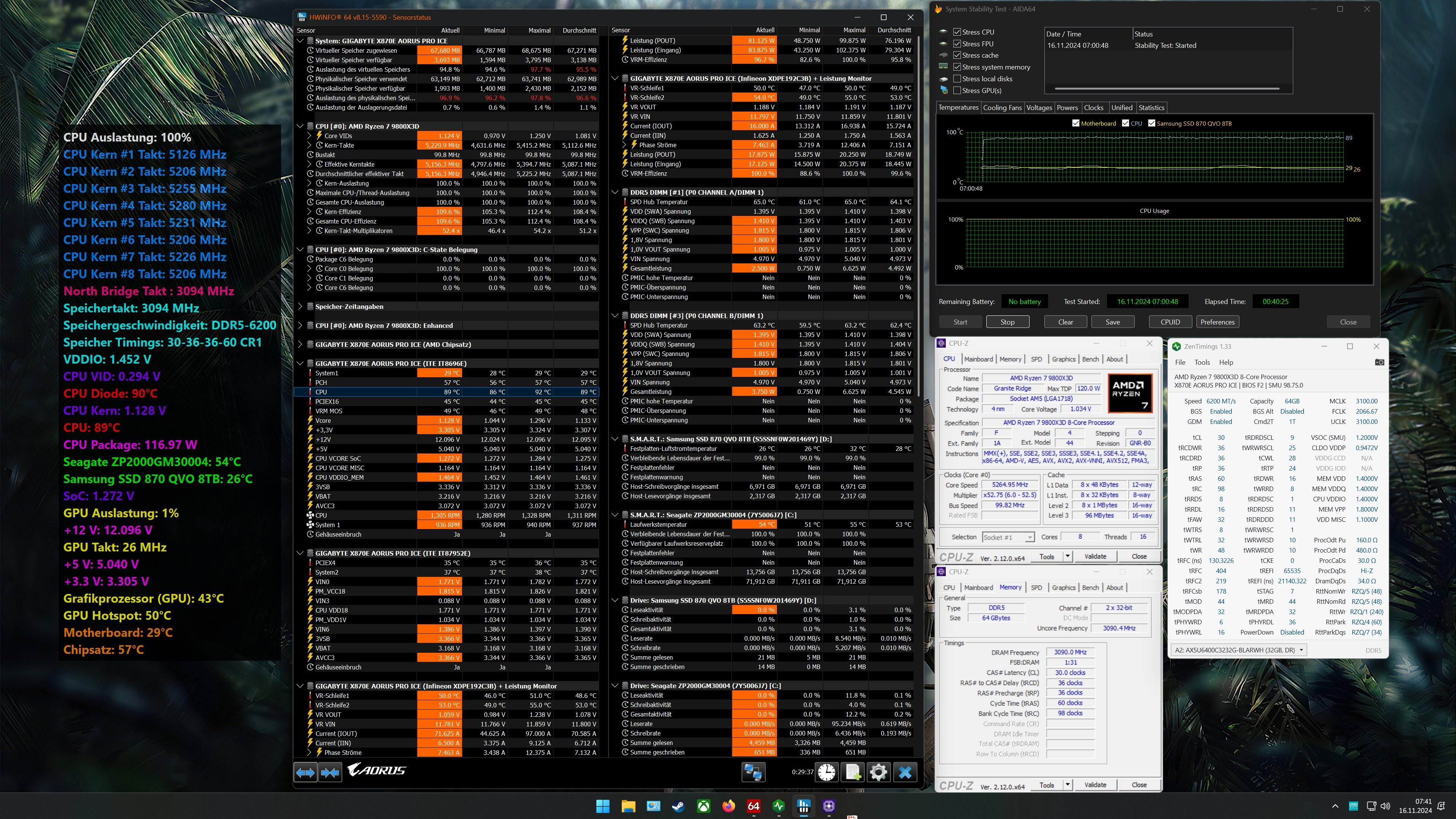

CPU nummer 2
temps sind fast identisch:LOL:
im ersten run bleiben die noch unter 90grad. im 2. hitte ich die 90
hält die 5215 nicht mehr
Noctua U12A diesmal nicht ganz auf Anschlag gezogen.
settings:
komplett Stock, nur expo geladen

tdie max 82grad bei dir? bei komplett stock? also quasi 10 unter meinem.... kann das ein nhd15 ? ich glaube kaum?
gut für den normalen gaming betrieb ist das völlig latte da man auf diese auslastung ja praktisch nie in games kommt

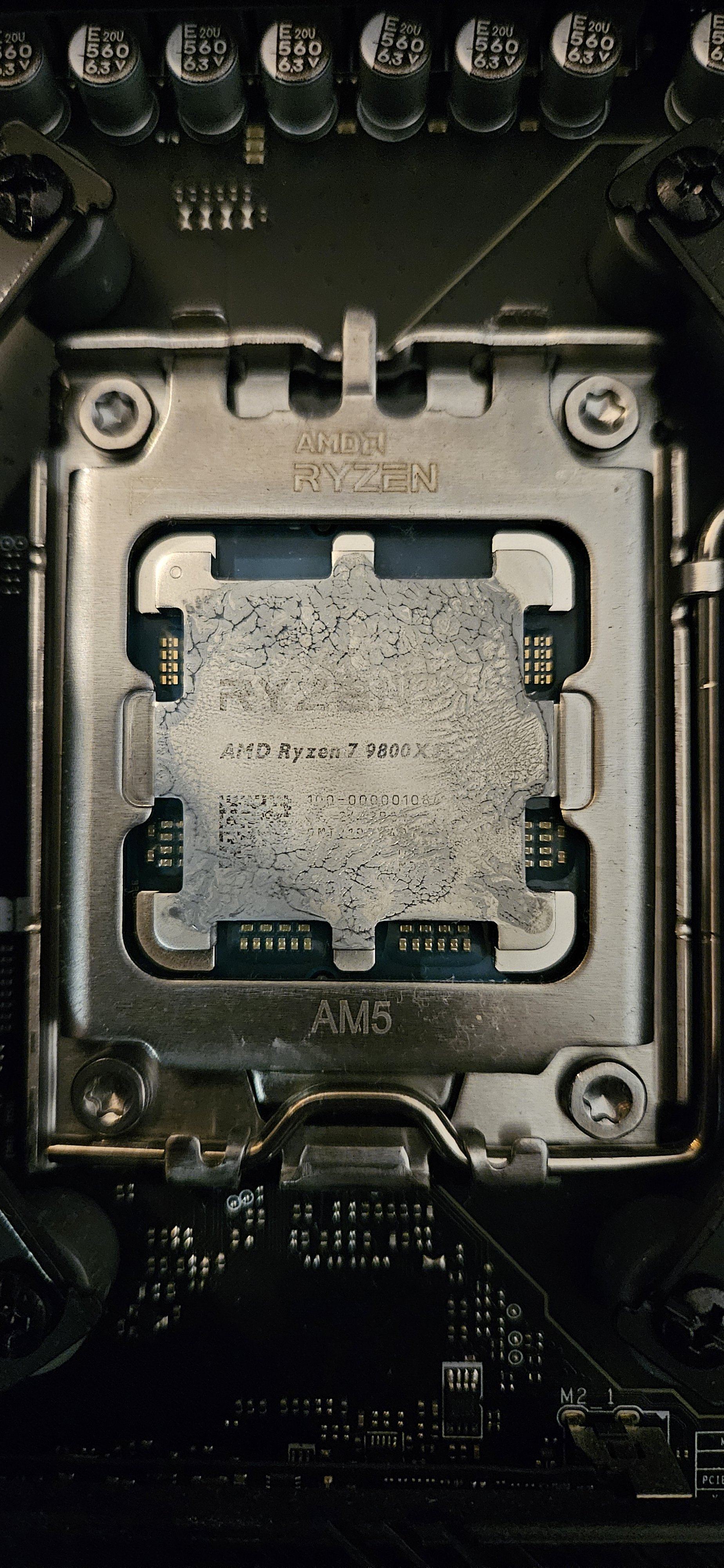

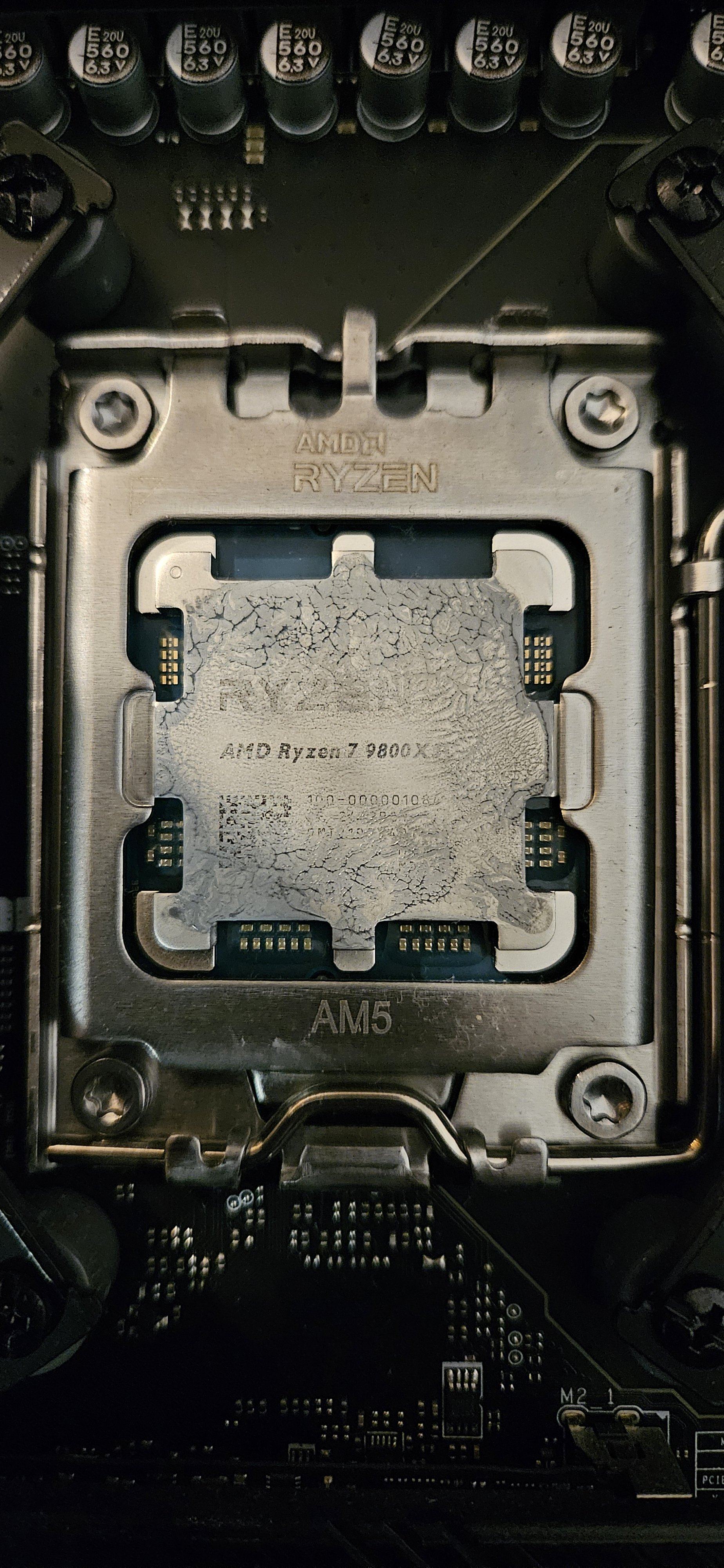

eine sache ist mir beim umbau vorhin aufgefallen.
die WLP war interessant verteilt und zwar war in der mitte vom HS weniger wlp als am rand weshalb ich mal den anspressdruck nicht ganz so hoch machen wollte bei der 2. cpu.
dann hatte die andere cpu eigentlich gar kein "temp problem" sondern es ist einfach meine bescheidene kühlung die einfach für cb nicht ausreicht

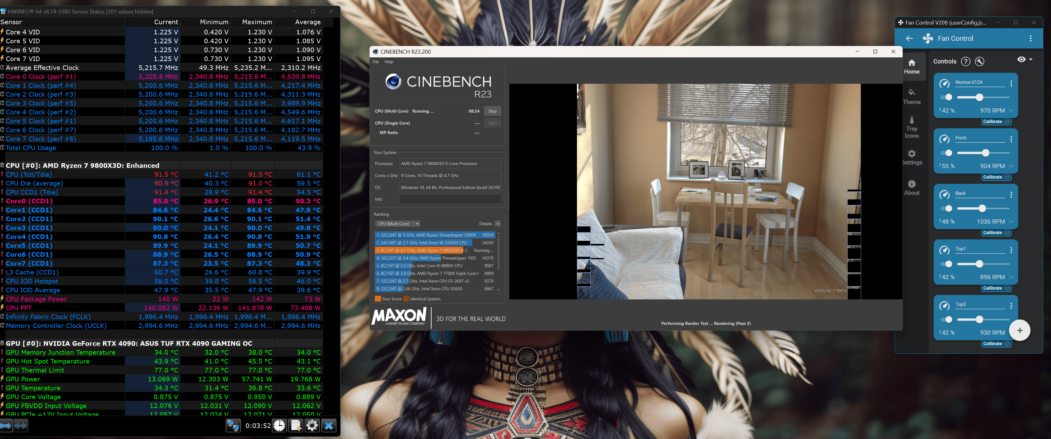

so sieht es bei mir aus auf -co 25 und es leuft perfekt :banana:
Wobei ich mit meinem L12Sx77 ja auch besser hinkomme, also du mit seinem U12S, der dann doch deutlich mehr leisten sollte... Kann aber natürlich trotzdem sein, dass die Montage vielleicht suboptimal war und sich Hotspots gebildet haben.
@Scrush, bevor du dich doch verrückt machst probier doch mal eine AIO wenn du das für nötig hältst.
Das war bei Anschlag
eventuell ist das einfach einen tick zu viel druck ?

-20
5215
max 76
~ 2,7 rounds
der bleibt
60k 😍
