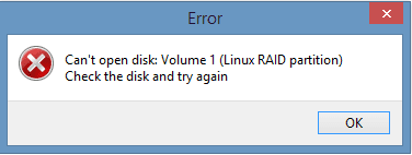

Also das erste von dir verlinkte Tool ist DiskInternals, das hatte ich schon getestet und da bekomme ich, wenn ich auf eine der Partitionen zugreifen will die Meldung, die ich hier angefügt hab.
