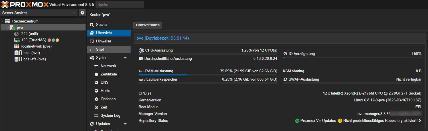

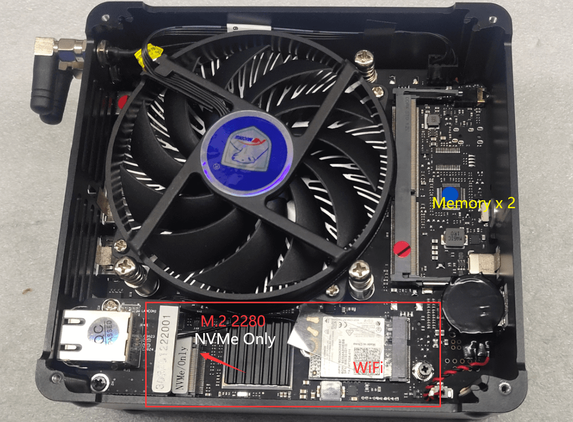

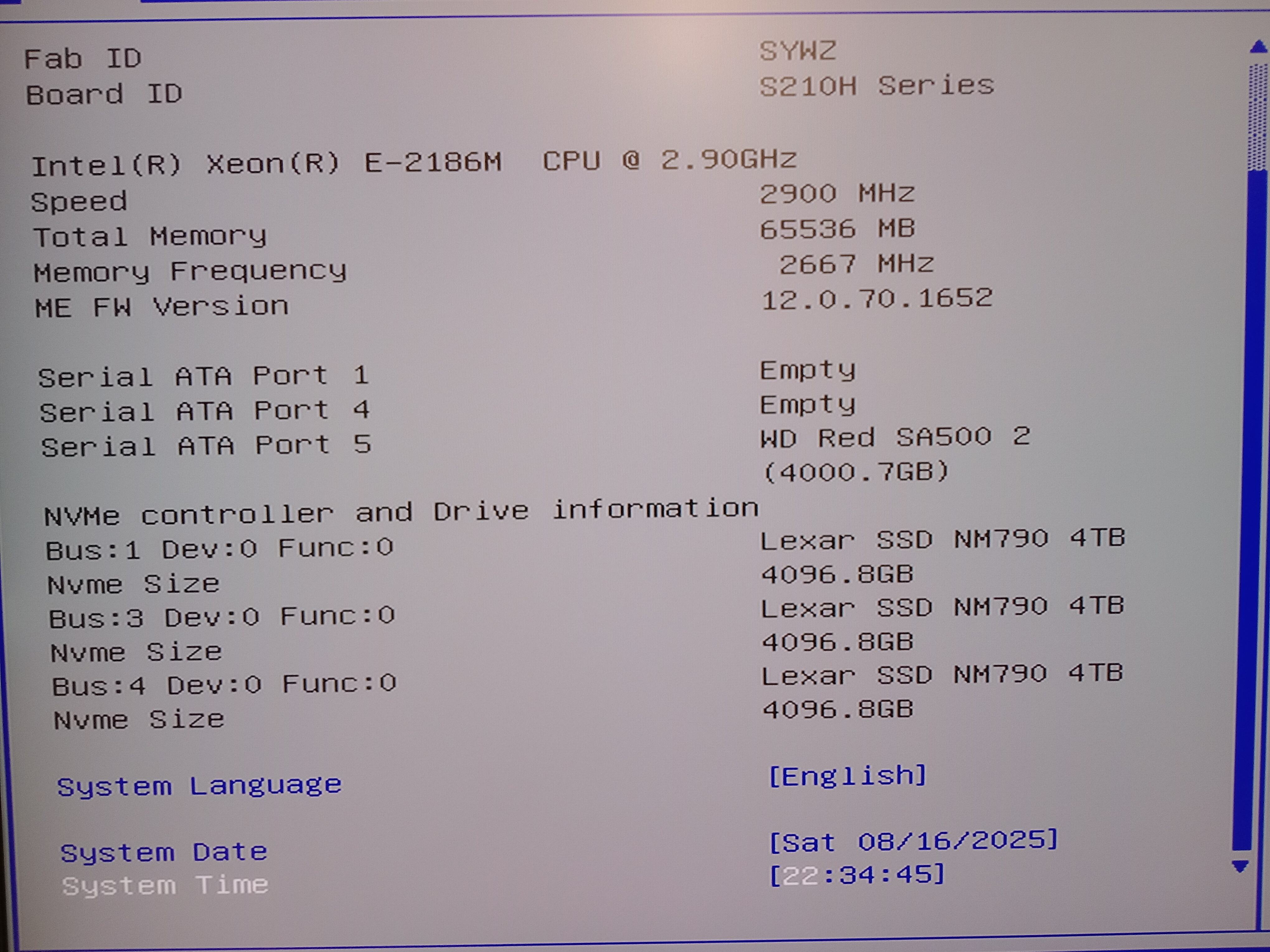

Ich hab' den Mini-PC jetzt vermutlich ausgereitzt:
- 2x 32 GB ECC SODimms
- 2x Lexar NM790 in den beiden NVME-Slots
- 1x Lexar NM790 per Adapter in den m.2 E-Slot (statt Wifi / BT-Karte)
- 1x WD Red SA500 4TB SATAIII im 2.5" Halter
Jetzt bin ich am Überlegen, wie ich Proxmox darauf installiere, welche SSds für System und Daten / VMs verwendet werden, welches File-System etc.
Von ZFS bin ich abgekommen, da das anscheinend selbst ordentliche consumer-SSDs schnell aufarbeitet.
Derzeitiger Favorit:
- System / VMs auf die Lexar, die im E-slot steckt
- 2x Lexar (Standard-slots) für OpenMediaVault als Raid1 mit BTRFS
- WD Red SATA für weniger wichtige Daten / MP4 etc. ebenfalls mit BTRFS (wenigstens Checksum, wenn schon keine Ausfallsicherheit).
Alternative wäre Proxmox System auf die SATA SSD und die drei Lexar NVMEs als Raid-Verbund unter BTRFS, aber das soll etwas problematisch sein im Raid5.
Für alternative / bessere Vorschläge wäre ich dankbar.

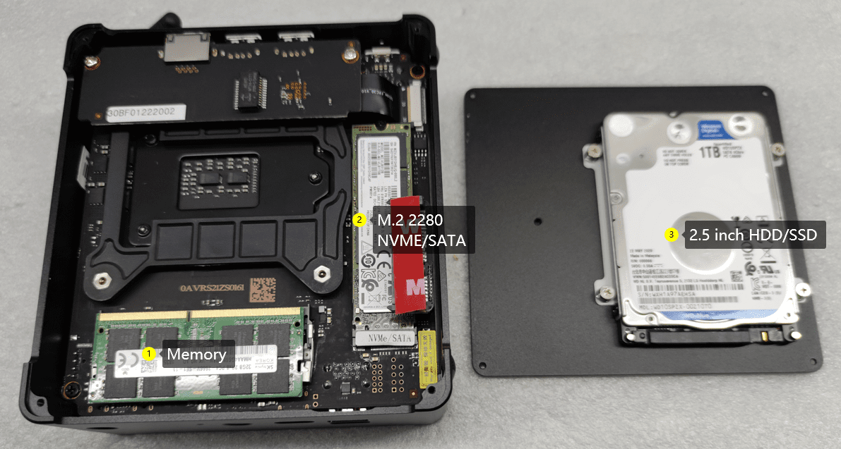

Hier noch die Infos, die ich von Elena / Hunsn support bekommen habe (ich hatte gefragt, ob ich sie hier posten darf).
