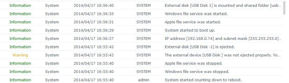

Ich habe laut Seite 1 auch das Script zum unmounten des USB Sticks eingebaut. Funktioniert auch. Nur kommt bei jedem Start diese Fehlermeldung:
Das externe Gerät USB Disk auf MicroServer wurde nicht ordnungsgemäß ausgeworfen. Um einen Datenverlust zu vermeiden, wird es empfohlen, das Gerät auszuwerfen, bevor es entfernt wird.
Ist das normal?
