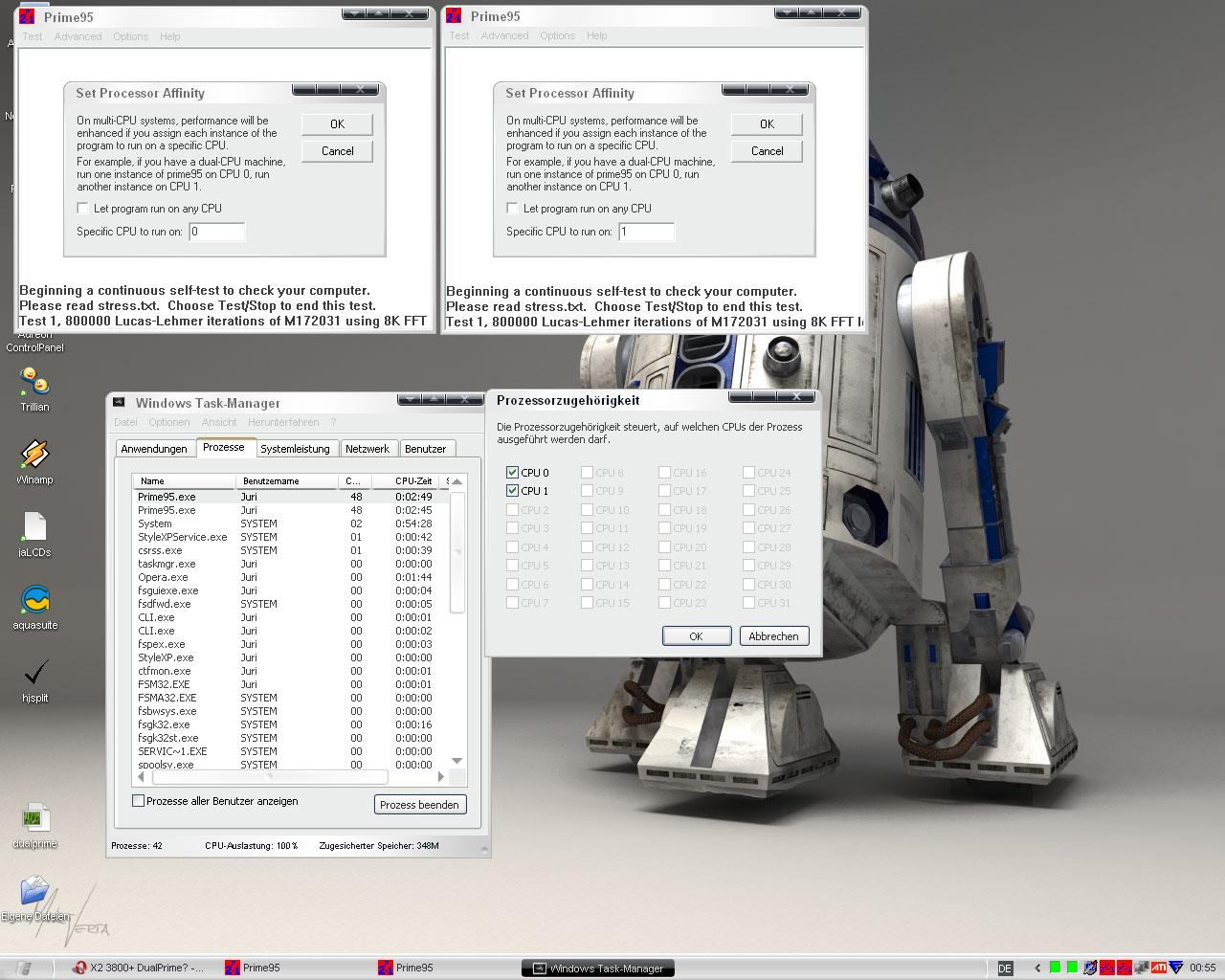

Sorry wenn ich das noch mal rauskrame aber ich hab das jetzt mal so gemacht wie hier beschrieben und dabei ist mir aufgefallen das die eine CPU beim benchen erst mal viel mehr belastet wird als die andere und nur 50-65% CPU Last angezeigt wird, ist das richtig?
Ich komm auch nicht weiter!
Ich hab das so gemacht, wie beschrieben und hab Prime auch im Taskmanager CPU0 bzw. CPU1 zugeteilt!
Ich hab mal 2 Screenshots angehängt, vielleicht kann mir ja jemand sagen, wo das Problem liegt!
Viele Grüße, hannes

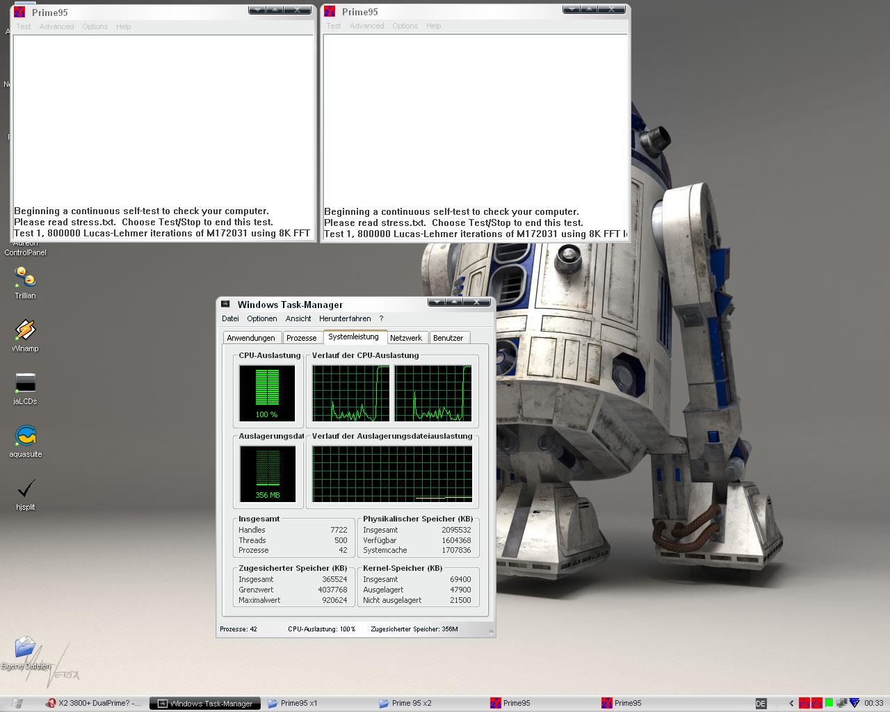

Habt ihr in den Prime-Einstellungen unter Custom die richtige Speichermenge pro Kern zugeordnet? Ich habe jedem Kern bei 2GB Gesamtspeicher jeweils 800MB zugeordnet.
läuft doch richtig so, 1x 50% für cpu 0 und 1x 50% für cpu 1. du musst halt beide nacheinander starten und gleichzeitig laufen lassen.
EDIT: lol, habs nicht gesehn, aber was juri sagt ist bei mir auch der Fall (2 mal installiert)

Edit: Eben nicht. Es muss schon 100% Auslastung angezeigt werden. Hier mal ein Beispiel wie es bei mir aussieht.
@ Juri-1st:
Hab ich ja schon gemacht, sieht man ja auch auf den Screenshots!
@ Seegurke:
Meinst du das hier:
Falls nicht, könntest du vielleicht nen Screen machen und mir zeigen, wo ich das einstellen kann? Ich sitz schon den ganzen Tag an diesem Problem!
Bei dir sieht es so aus als ob einer Prime 95.exe zwei Cores zugewiesen wurden. Dann ist es normal das du nur 50% Last hast. ;)
Unter Options--->Torture Test--->Custom:
Bei 1GB RAM halt dementsprechend weniger.
Bei mir sieht es beim primen dann so aus:
Und grundsätzlich ist natürlich auch das zu beachten, was Juri-1st geschrieben hat ...;)
@ Juri-1st
Also ich habs folgendermaßen gemacht:
- Prime installiert
- Inhalt des Installationsordners kopiert und in einen zweiten Ordner eingefügt
- dann jeweils die .exe aus den Ordnern gestartet
- der .exe aus dem Ordner1 hab ich unter "Affinity" die CPU0 zugewiesen
- der .exe aus dem Ordner2 hab ich unter "Affinity" die CPU1 zugewiesen
- Im Taskmanager hat dann die .exe aus Ornder1 ebenfalls die CPU0 zugewiesen bekommen und die .exe aus Ordner2 CPU1
- dann jeweils Blend gestartet
--> Ergebnis:
Die eine Instanz macht 3 Zeile und dann nichts mehr (läuft aber weiter mit voller CPU-Last, es kommt auch kein Fehler)
Und die zweite Instanz macht rein gar nichts, d.h. steht die ganze Zeit bei der ersten Zeile
... siehe auch Screenshots oben

Hmm schon komisch. Versuche doch mal für beide Prime.exe beide Cores drin zu lassen. So habe ich es bei mir.
Edit:
Ich habe nur einen Primeordner und zwei Verknüpfungen auf den Desktop gelegt. Die eine habe ich Prime1(-A0 einfügen) genannt und die zweite Verknüpfung Prime2(-A1 einfügen).
Seegurke, du hast mir den Abend gerettet!
...Statt 800MB waren da bei mir 1790MB eingetragen! Jetzt mit 800MB läuft alles wunderbar!
Vielen, vielen Dank! An dich natürlich auch, Juri!
