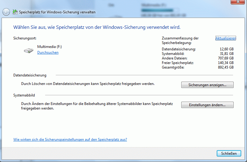

Ich verstehe das ganze nicht. Ich habe alles anzeigen lassen, auch Systemdateien , alles markiert und ich komme auf ca. 550GB Dateien. Die Partition soll fast 900GB haben. Frei davon sollen 145GB sein. Wo sind die restlichen fast 200GB???
Siehe Screenshot.

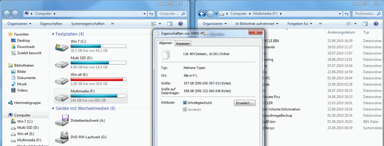

Ich sehe
Multimedia F:
144 GB Frei von 894 GB

Hmm, also das kärt gar nichts auf! Oder gehören Schattenkopien nicht zum Systemabbild?

Die pagefile.sys und hiberfile.sys müsste man aber im Eigenschaftenfenster sehen...

Und hast du eigentlich mal deinen Screenshot oben genauer angeguckt? Da steht ja zb ca. 32GB Systemabbild und 12GB Datendateisicherung. Das wären schon mal 44GB. Ausserdem kannst du da auf "Sicherung anzeigen" gehen.
Dann steht da bei "andere Dateien" 708GB. Beim Explorer werden ca. 560GB angezeigt, bleiben also noch 148GB.
