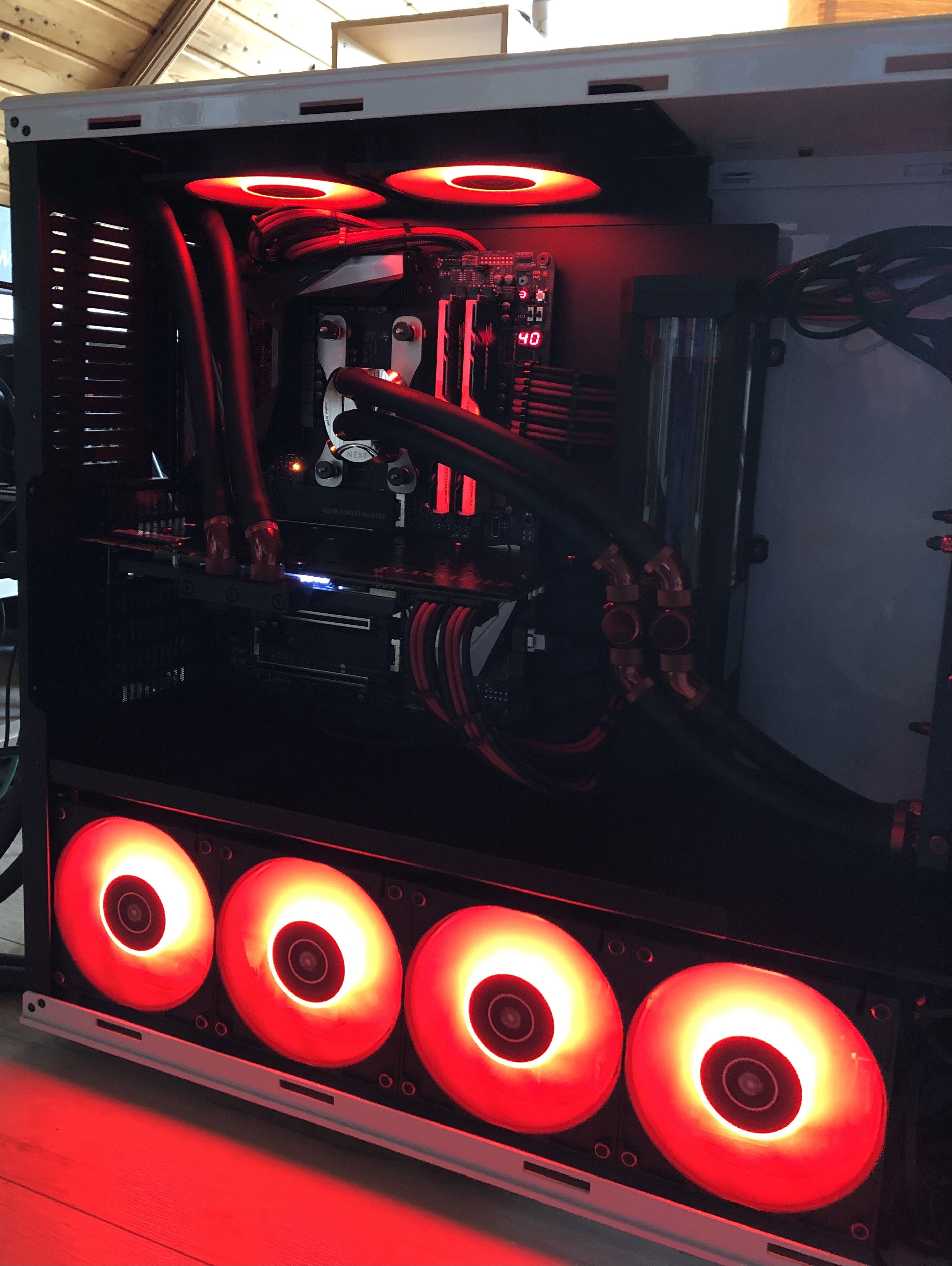

Hab das selbe Szenario wi bei dir,mein Büro ist unterm dach.. hinter mir ist die Dachschräge.. sowie die Dachschräge ist auf der Sonnenseite.
bzw. 3 OG ist mein Büro. bzw aber.. mein rechner.. ist nen Schlechteres beispiel hab nen 1950X Threadripper noch drin.. bzw wird mit 2x 360 MM Alphacool radiatoren und EKWB Pumpe gekühlt (Grafikkarte ist nicht eingebunden). Erreiche je nach wetter.. bei bei hochsommer wenns über 40 C°.. inne wohnung ist werden trotz wakü.. auch mal die über 70 C° erreicht. Bei jetzigen/Normalen wetter 55 C°-<60 C° (im schnitt)
Hab auch nen Gedämmtes /Geschlossenes system.. zumindestens teils : Das Fractal design s2 .
Hab wegen WAKÜ nen deckel abgemacht... geht nen teil der dämmung flöten.. aber anders ist das mti 2x 360mm radiatoren da nicht umzusetzen.

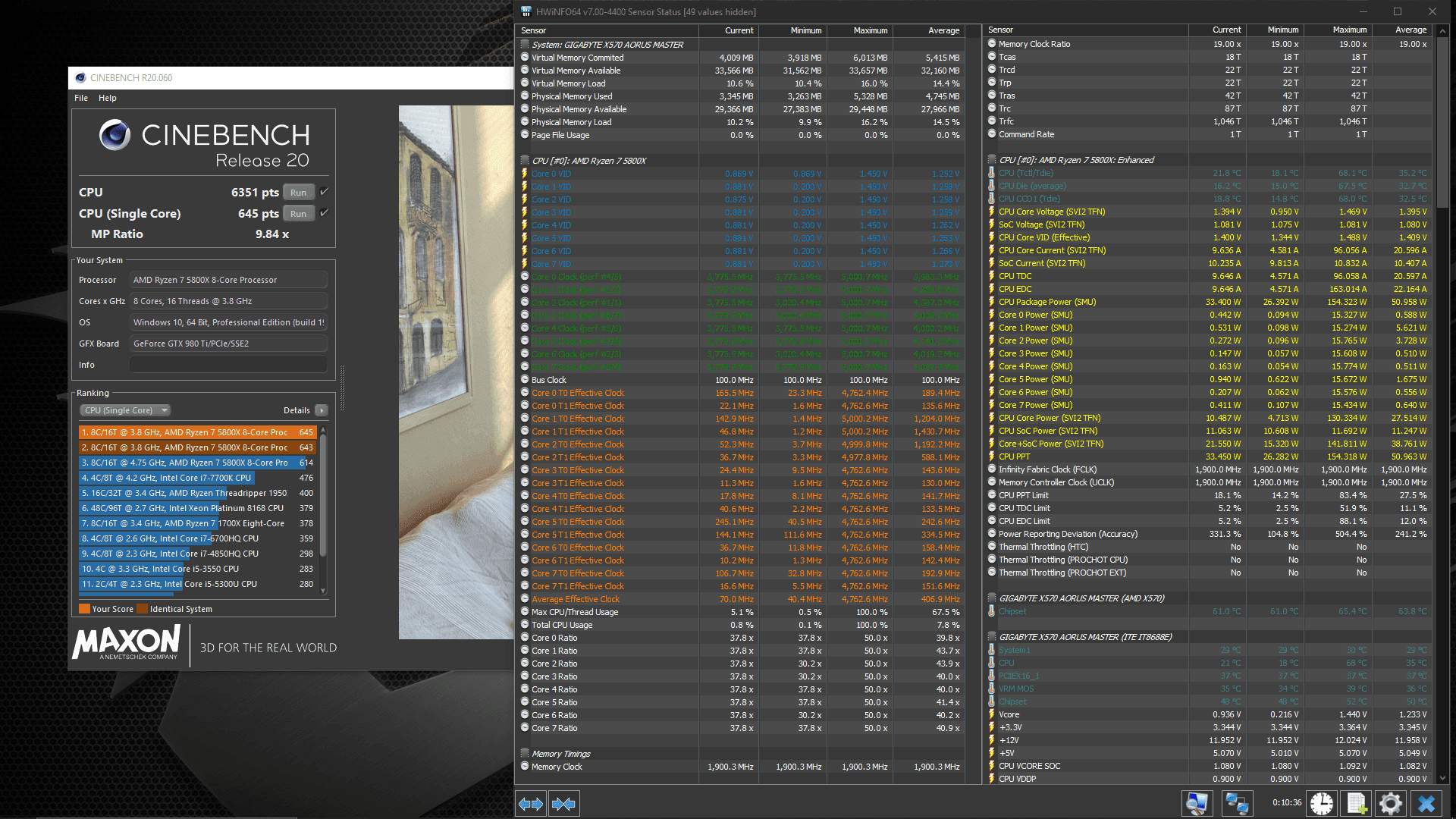

Aus meiner Erfahrung mit dem 5800X, ist es bis 120 Watt eigentlich recht gut zu kühlen, dann wird es schon recht schwer auch mit Chiller den Kleinen unter 70°C zu bekommen.
Mein Wasserkreislauf besteht schon nur aus CPU Kühler / TEC Kühler und EK Water Blocks EK-DDC 3.2 PWM-WATERCOOL AGB Combo, mehr Durchfluss geht fast nicht mit einer Pumpe.
12-13 Wassertemperatur und 15-15,80Watt pro Kern befördern die CPU Temperatur dennoch auf 68°C Peak.

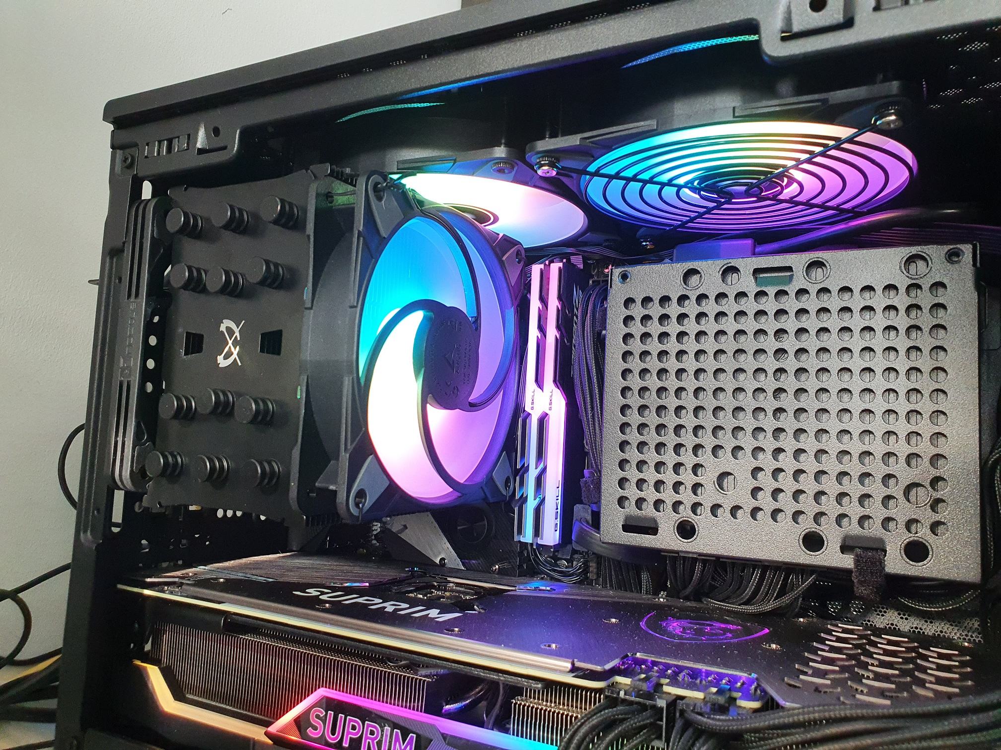

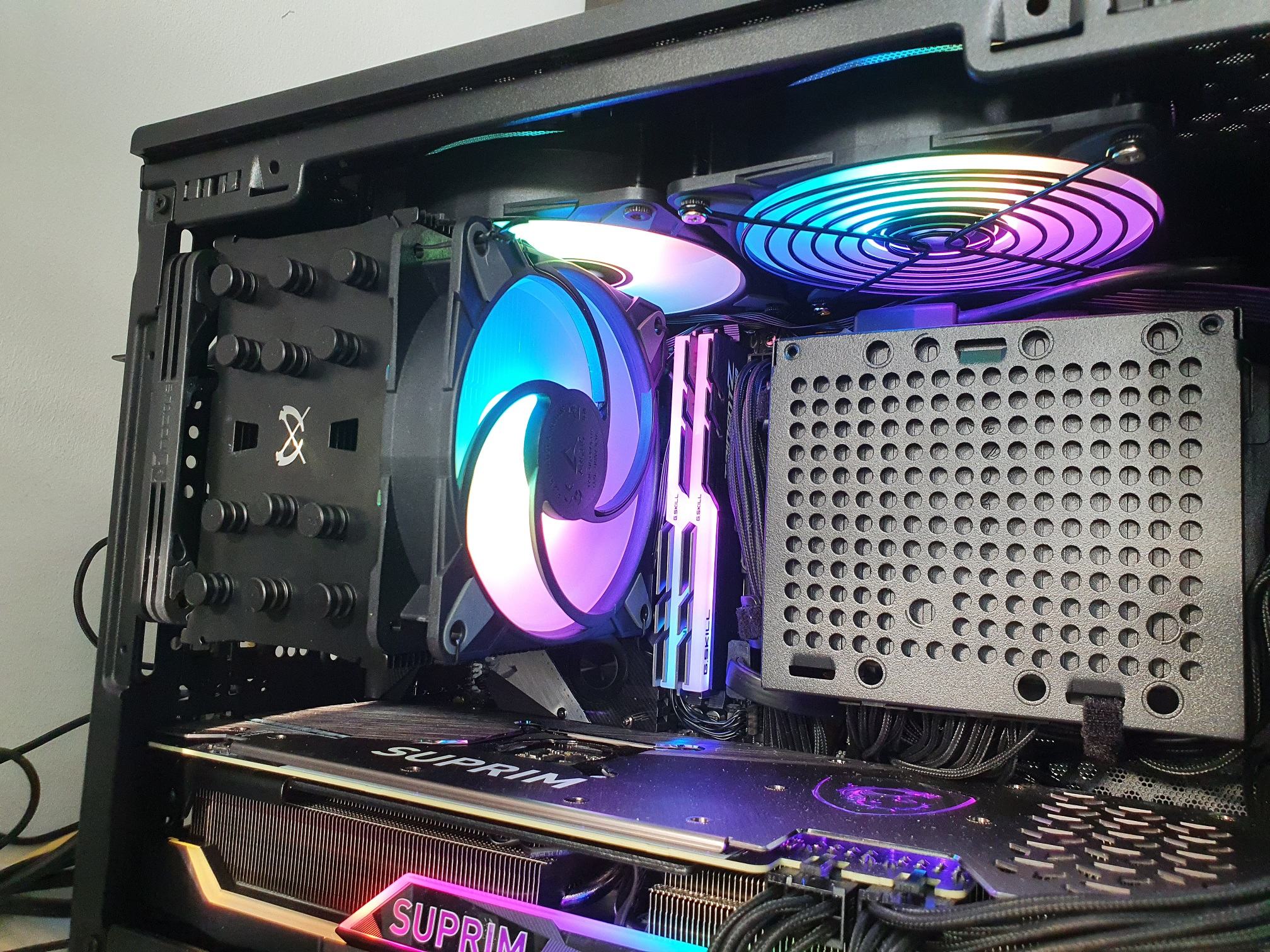

Ich versuche mal, auf all die eben genannten Punkte einzugehen:
Mainboard: Asus X570i Aorus Pro.
Bios: Neuestes Bios ist draufgeflasht. Habe es auch schon diverse male resettet. Benutze aktuell CO mit werten zwischen -10 bis -20 ohne Übertaktung, Voltage steht dabei auf Auto. Im CB bekommt die CPU ca. 1,2V aufgedrückt, gedrosselt wird auf 120W. Leistungsaufnahme pro Kern liegt bei mir bei 10 bis 10,5W.
Lüfter:
siehe Foto, ein dünner Noctua vor dem Mugen, der direkt frische Luft ansaugt, dann ein Arctic saugend direkt dahinter. Oben dann zwei Lüfter die rausblasen. Den Mugen habe ich zwischenzeitlich auch geschliffen, hat auch keine Besserung gebracht. Ich habe auch den Eindruck, dass der Kühler überhaupt nicht warm wird. Ich meine, die Kontaktfläche zur CPU müsste ja bei über 80°C schon gefühlt recht warm werden, wenn man aber dort fühlt ist das eher lauwarm. Ein IR-Thermometer habe ich leider nicht.
Die Lüfter drehen übrigens mindestens mit 700RPM, geht dann hoch Richtung 1000RPM. Bei meinem Test hatte ich sie konstant auf 1000RPM gestellt.
Die weiter oben geposteten Temperaturen sind bei ca. 21°C Raumtemperatur gemessen worden.

Wenn ichs richtig sehe.. dein gehäuse.. ist zu Schmall.. ich meine dein mugen 5.. ragt aus der seite raus.
Kriegst kein seitenteil mehr dran.
Du könntest auch probieren nen Besseren Kühler dran zu packen.
Ich sag nicht das der Mugen 5 schlecht ist. Aber bei einer TDP von 130 Watt.. ist der nicht gerade einer der Leistungsstärksten Kühler.
Aber ich denke in dein fall.. mit der rgb beleuchtung..am ram usw.Dasse auch das seitenteilwieder zu kriegst.
Ich würd probieren auf ne 240 mm AIO umzusteigen..ggf 360mm.
Sowie.. du hast am Mugen 5 den rechten Kühler falsch rum montiert.
Der Blässt zur front .Nicht nach hinten.
Der am Mugen 5 wenne drauf guckst..der rechte sollte durch den mugen 5 Blasen.. ..wenne hinten kein lüfter am gehäuse hast.. bzw. der 2te sollte nach hinten raus blasen

Leider alles falsch :d
Das Case bekomme ich zu, sieht auf dem Bild nur so aus.
Die Lüfter sind nicht verkehrt herum, das ist Absicht. Der noctua saugt frische Luft ein und drückt sie durch den mugen. Der zweite, hier rechts, saugt die Luft weiter aus dem mugen raus und gibt die warme Luft uns Gehäuse ab. Die oberen gehäuselüfter drücken die warme Luft dann raus.
Wenn ich die Lüfter, so wie du sagst, umdrehen würde, hätte ich noch weit höhere Temperaturen.

Normalerweise ..
Nimmste bei nen Normalen Case.
Die Frontlüfter zum Ansaugen von Frischluft.
Die Oben zum Raussaugen.
Den Hinteren auch zum raussagen.
Aber wenns so besser läuft.. why not.
Aber würde.. dir mal raaten.. wenne mal geld hast.
Vlt doch zu ner 240/280/360mm aio umzusteigen.. könnte optisch.. auch temperaturmässig was ausmachen.
Denke nicht das du unbedingt.. nen *Silentfreak bist*.
An sich hast du recht, aber es ist ja kein normales Case. Vorne gibt's keine Lüfter. Daher ziehe ich von hinten rein und oben wieder raus.
Ne AiO passt auch net rein. Im Deckel ist kein Platz für den Radiator und da ich das Glas als Seitenteil behalten möchte kann ich den Radi auch nicht ans Seitenteil Schrauben.
Aber ne aio hatte ich ja auch schon ausprobiert (mit aussen frei liegenden radiator) die Temperaturen waren trotzdem noch recht hoch.

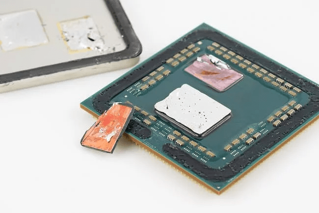

Beim Ryzen dürfte das schwerer sein oder? Ich mein, die Garantie ist eh schon futsch
Ich würde es nicht machen... Zum einen verlötet, zum anderen sind die SMDs sehr nah am IHS. in -dem- Versuch hat's das Chiplet abgerissen.

Bei mir steht nach wenigen Sekunden ne Temperatur von 85°C auf der Uhr. Am Ende eines Durchlaufes sind es dann schon 90°C. Und das ganze bei max. 120W Leistungsaufnahme.
Habe mal einen alten Zalman CNPS9000 auf die CPU gestellt und siehe da, der kühlt besser und dessen Abwärme ist auch warm.
Hier ein Diagramm dazu:
Habe mir jetzt für einen Test noch einen Mugen 5 ohne den schwarzen Lack bestellt. Ich werde berichten^^
