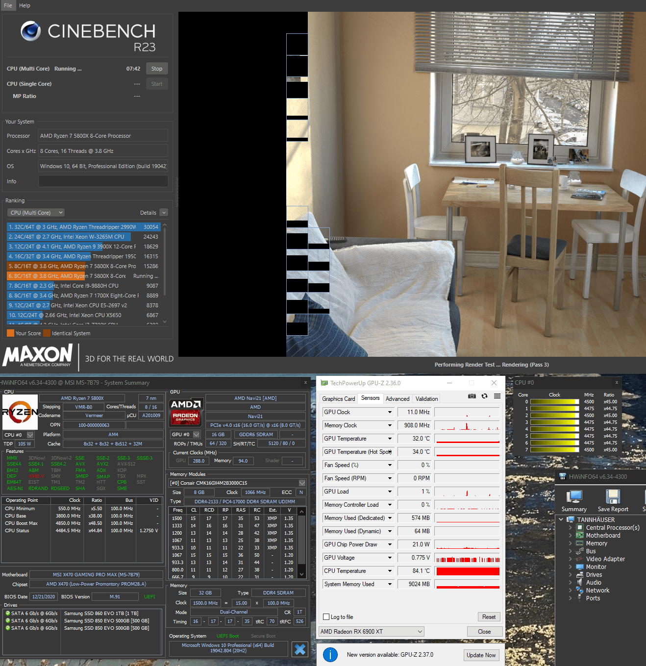

Nach 2,5 Minuten Cinebench R23 MultiCore 84°
(All core Boost 4,475-4,5)
(Singe Core Boost 4850)

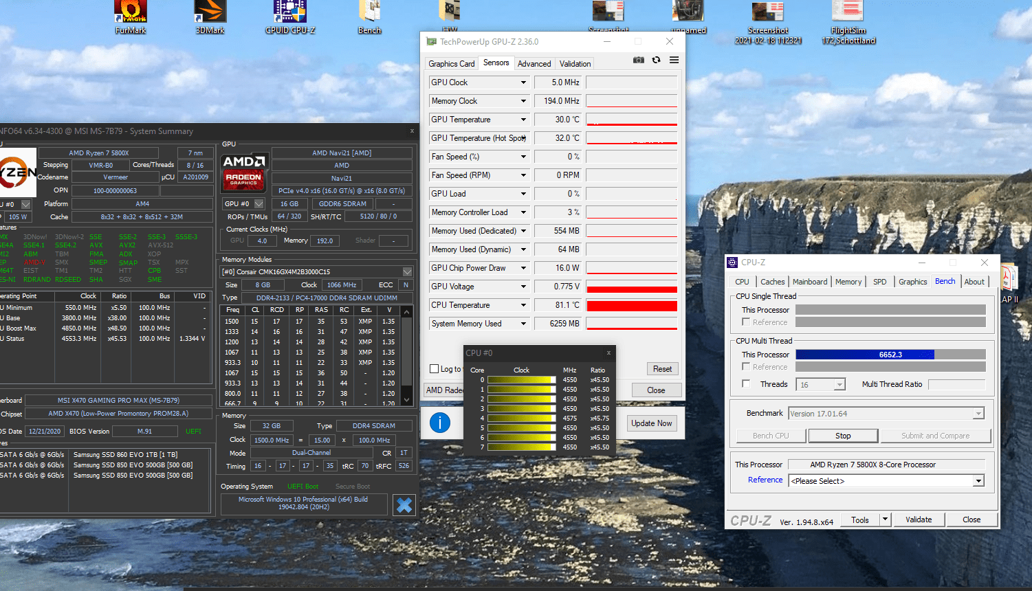

nach 3min CPU-Z Benchmark:

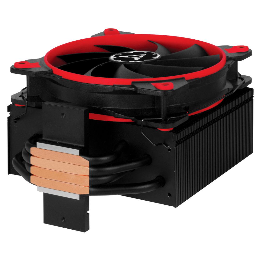

Ich habe vermutlich keine Chance, den 5800x mit meinem Arctic Freezer 33 und 2 Lüftern in einem gut belüfteten Meshify C zu betreiben oder?
An OC habe ich keinerlei Interesse.
EDIT: Sehe gerade, dass die Chancen doch gar nicht so schlecht stehen:

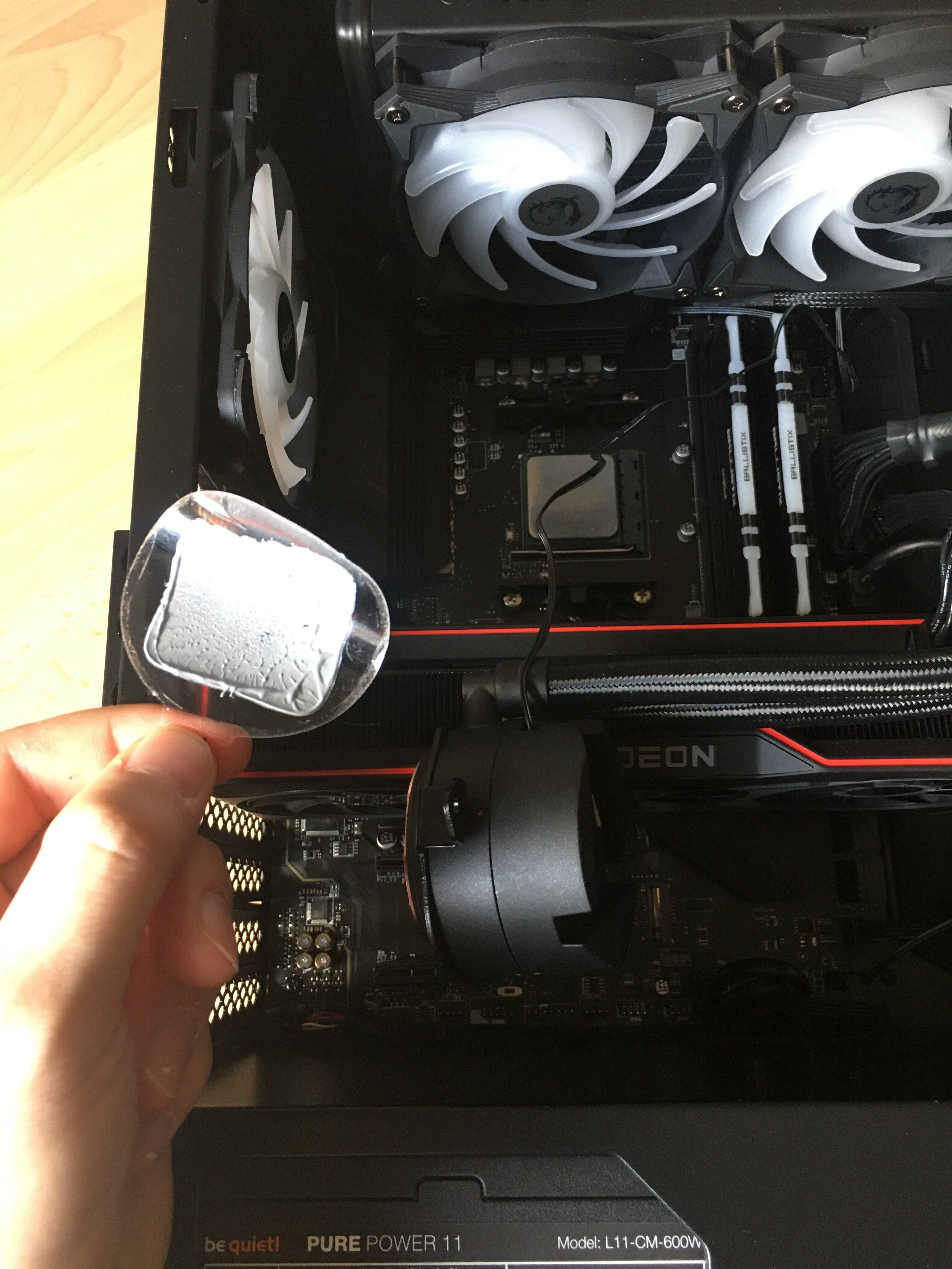

Habe Flüssig-Metall genommen, die Menge eines Stecknadelkopfes verteilt auf den Heatspreader und den Kuehlerboden. Fest angezogen bis zur Drehgrenze und doch überschüssiges mit der Spritze an den Seiten abgesogen.
Mehr kann ich nicht mehr machen.:fresse: Kühler ist zu träge bei der Wärmeaufnahme am Boden, reines Kupfer verträgt sich wieder nicht mit LM.
Vcore auf 1,275
LLC auf 3
@Zikanov Der Kuehlerboden sieht niedlich aus überzogen mit einer Farbschicht, Optimal eher massiv, dick, und blank. Bei den Heatpipes passiert dann nicht mehr viel.

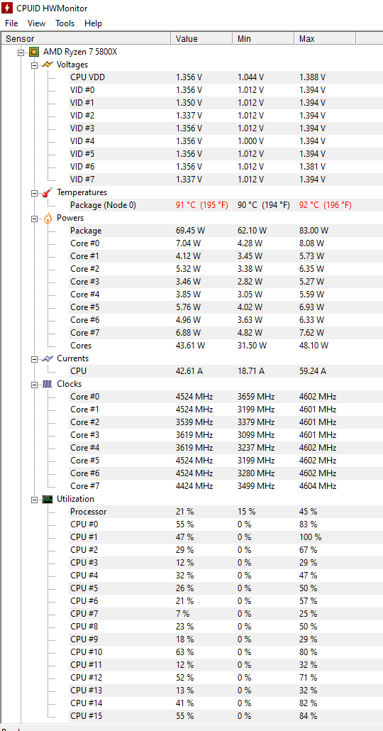

Ich habe meinen 5800X jetzt auch seit gestern am laufen - und bin gar nicht begeistert von den Temperaturen - selbst unter leichter Last geht er sofort hoch auf 90-92 Grad. Und das bei mitlerweile auf permanent 100% laufender AIO (MSI 240R).
Was mich verwundert, unter "normaler Last" wie auf dem Bild geht er direkt auf 90-92 Grad, wenn ich prime95 durch laufen ebenfalls auf 91-93 Grad... Trotzdem hab ich irgendwie kein gutes Gefühl wenn er sofort so heiß wird obwohl schon ziemlich stark gekühlt.
Im Idle bin ich btw nie unter 60 Grad :(

Kühler nicht richtig montiert?
Ist vielleicht die folie nicht abgezogen worden vom Kühler?
ich baue grade auseinader, irgendwas kann da ja nicht stimmen
@Holzmann 2 mal danke - 1. dass ich dank deiner Infos eine 6800XT habe und 2. dass du mich auf die Idee gebracht hast -
Werde nen Kumpel von mir gleich mal anrufen und n paar nette Worte sagen müssen :d

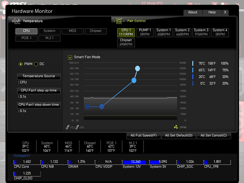

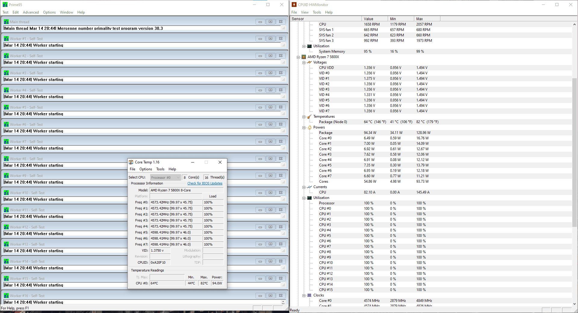

Guten Abend,
ich hab seit gestern den 5800X in Betrieb und muss sagen dass ich mich schon sehr über meine Temperaturen wundere.
In meinem verhältnismäßig kleinen Pure Base 500, das ja eigentlich auf Silent statt Airflow ausgerichtet ist und dem Freezer 34 Esports Duo komm ich nach 5 Minuten Prime 95 nicht über 64°C.
Anfangs spiket die Temperatur kurz auf 82°C und fällt dann schnell auf 64°C.
Ich hab noch nie eine Lüfterkurve verändert, der CPU-Kühler dreht mit 1650 U/min im Prime95 Test.
Kann ich diesen Temperaturen glauben? Ich hab eigentlich damit gerechnet mir einen Lüfter wie den Noctua DH-15 oder eine AiO zu kaufen. Ich hab irgendwie das Gefühl, dass die angezeigten Temperaturen nicht den wahren entsprechen.
Und wieso läuft der Prozessor mit 4.6 GHz anstatt 4.7GHz?

Prinzipiell ja. Schau dir im HWinfo die Leistungsaufnahme an (PPT). Das sind nur 95W, da sind die Temps kein Wunder.
@RAZ0RLIGHT
Das steht und fällt mit der Chipgüte und dem PPT. Wenn man die CPU von der Leine lässt (150W oder mehr ), dann kocht die richtig.
Wobei seine 4,6 GHz Allcore bei nur 95W ppt und 1,35V Vcore schon verwunderlich sind. Bei den meisten Rennen dafür 140W oder mehr durch.
edit: Clock stretching?
Wohl eher Prime ohne AVX
