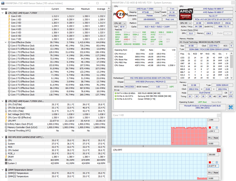

Ich hab mal nen Screenshot von Hwinfo beigefügt.
Kann da jmd mal drüber schauen, ob das normal ist.
Ich bin grad einfach nur am Desktop und hier im Browser uns es sieht so aus.
Das kann doch nicht sein, was der Ryzen dabei für Strom zieht?
Ist ja kein Wunder, dass er dann im Desktopbetrieb so heiß ist.
Also dass die CPU einfach nur im Desktop-fast-Idle bei 50% PPT / 70 Watt Power läuft und 68°C warm ist, kommt mir schon etwas falsch vor. 1,44 Core Voltage ist auch alles andere als niedrig.
Hast du dir die CPU irgendwie "ver-overclockt", also irgendeinen Mist eingestellt?

Ich hab in den Win Energieeinstellungen jetzt mal Energiesparen eingestellt, dann sieht es so aus:
edit: Ich check das nicht. Irgendwie als wäre was vollkommen falsch eingestellt.
Im Cinebench R23 Multicore hab ich gestern noch 14500 Punkte erreicht un heut im Höchstleistungsmodus nur noch 13000.
Die Vcore geht dabei auf 1,3 Volt runter, aber ist im idle bei 1,45 Volt?
Iwie eigenartig, da muss doch was verkehrt sein.
Also du kannst mir nicht erzählen, dass die CPU korrekter Weise unter Volllast weniger Spannung als im Idle haben soll. Da ist was faul. Aber auf dem Bild hat er die doch reduziert, auf 0,938V. Ich glaub, im richtigen Idle dürfter der aber noch weiter runtergehen. Ca. 33W im Idle - das wird recht nahe an der Realität dran sein.

@Goldwasser hier ist mal ein Screenshot von mir. Die hohe Core Voltage liebt bei mir auch fast permanenet an, selten geht sie mal richtig runter. Die einzelnen Kerne takten sehr weit runter und takten nur soviel gerade nötig ist. Das denk ich, ist das wichtigste. Mit zwei Programmen offen und HWinfo am monitoren hab ich auch so um die 35°C sehe ich grad.
