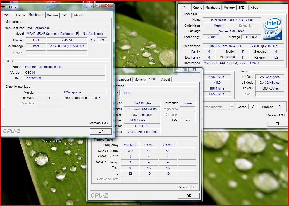

du held... so weit läuft cpu-z bei mir auch, nur ich möchte gern ALLE anzeigen haben, und dann auch richtig...
Was heißt hier Held ;)
Bei mir sieht es ohne diese F8 option so aus:
Aber hast ja recht, nicht alle funktionen gehen....

Ich hatte weiter oben geschrieben das nicht alle funtionen gehen, aber CPUz läuft wie gesagt ohne diese F8 taste drücken.....
Mit meinem N4L desktop board ging weder CPUz noch Speedstep! vielleicht liegt es an meinem notebook? naja die nächste CPUz kommt bestimmt....
