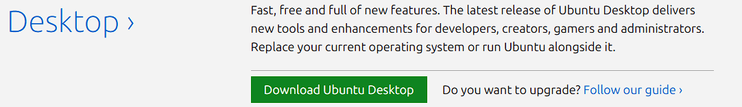

Wo könnte man am besten Ubuntu Linux beziehen ?
Ist das hier vertrauenswürdig ?
Ich denke mal das wäre das richtige ?!

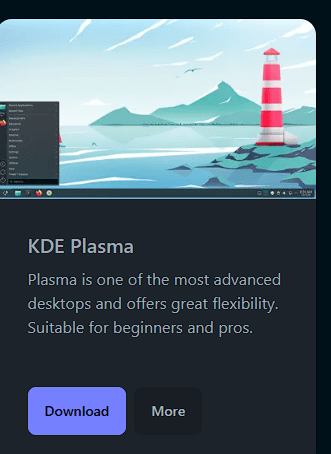

Die Oberfläche "KDE" die in Kubuntu steckt, erinnert an ehesten an die Windowsbedienung.
