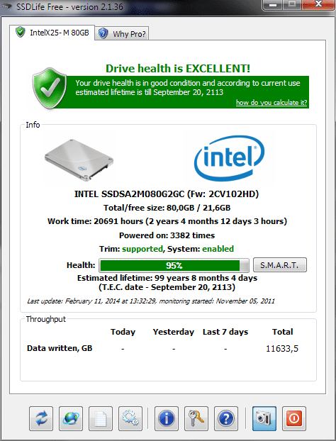

Ziemlich genau 4 Jahre alte Intel X25-M G2 80 GB, sie wird nur etwas langsamer, wenn man sie zu voll macht:

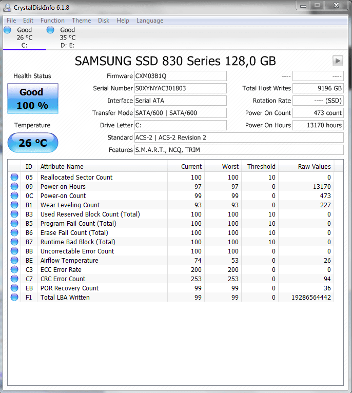

830er
und die 840er mit 1-1,5GB Schreiblast/h
Die Write Amplification der 830er war 2,71, das ist nicht gering aber die 830er liegen auch schon mal bei über 3, passt also gut. Alle 31,5 Betriebsstunden wurden wurde ein P/E Zyklus verbraucht, hast also noch 88490 Betriebsstunden bis die garantierten 3000 P/E Zyklen verbraucht sind, was selbst bei Dauerbetrieb noch über 10 Jahre sind. Wenn sie 2 Jahre alt ist, was passt wenn Du den Rechner zweimal am Tag eingeschaltet hast, wird es dann knapp 29 Jahre dauern und dann ist ja noch lange nicht Schluss, die NANDs halten ja durchaus wesentlich länger.
Die Evo ist ja noch neu, hat nicht einmal ihr volle Kapazität einmal geschrieben, da kann man noch nichts sagen, aber wenn sie nun an die Stelle der 830er tritt und genauso belastet wird, dann werden die garantierten 1000 P/E Zyklen der NANDs für etwa 20 Jahre reichen.
30 Jahre reichen die 3000 garantierten Zyklen der 830er, die Evo wird bei der bisherige Schreiblast für 20 Jahren garantierte P/E Zyklen haben, beide dürften locker 3x so viele P/E Zyklen erreichen bevor sie wirklich kaputt sind. Die Lebensdauer der NANDs ist zwar begrenzt, aber diese Grenzen liegen so weit oben, dass man sich darum als Heimanwender nicht wirklich Sorgen machen muss, oder erwartet jemand hier seine SSD in 20 oder mehr Jahren immer noch so zu verwenden wie heute?
