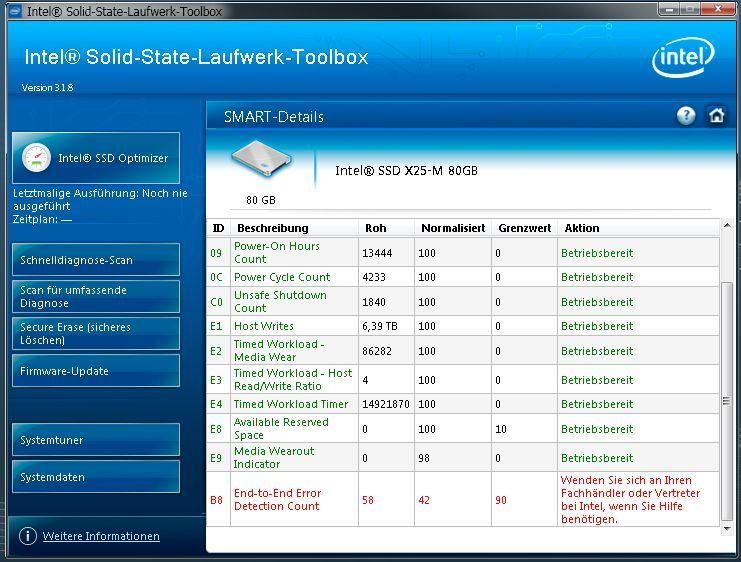

Gestern ist meine X25-M G1G2 mit 80 GB gestorben.
Laufzeit nur 13444 Stunden bei 6.3TB Hostwrites. Kann das aber nicht einordnen, ob das jetzt noch gut oder schlecht war. Auf der SSD wurden pro Tag etwa 30.000-50.000 Dateien mit max. ca. 200kb geschrieben.

End-to-End Errors sind kein NAND Fehler sondern Paritätsfehler im Datenpfad vom Cache zum eigentlichen Massenspeicher. Da ist also was anderes kaputt gegangen, das sind ja noch andere Teil verbaut und die halten auch nicht ewig. Vielleicht ist da einfach eine kalte Lötstelle.
Das ist sehr schlecht für die Platte. 6,3TB/80gb = 78,75 Schreibzyklen pro Speicherstelle (Durchschnitt!).
Die Hersteller garantieren im Moment 3000 Schreibzyklen danach ist die SSD zwar nicht kaputt, kann die Daten aber nicht mehr zuverlässig halten.
Vom Verschleiss den NAND sind die 6,3tb also ein Witz ;)

Tzk, warum liest Du eigentlich keine Beiträge hier? Die ist nicht am NAND Verscchleiss gestorben, die hat einen anderen Fehler, das sagt die Anzeige doch klar aus: End-to-End Error.
Oder USB3.0 Wechselrahmen :)
USB2 oder 3, aber wenn da USB steht, denn wird die Platte über USB angesprochen. Das ist in der Tat die einzige Information auf dem Fenster von CDI die sich auf die tatsächliche Nutzung der Platten bezieht.
Firewheels, das habe ich mir gedacht: Die ist schon einmal rum, wie der Tacho beim Auto, der wieder 00000 wenn die ersten 100.000km rum sind. Dazu hat das Wearleveling so gut wie überhaupt nicht funktioniert:
Einige NAND Blöcke wurden geade 13 mal gelöscht und andere schon 14678 mal! Im Mittel waren es 8419 Zyklen, was bei 64GiB NAND 526,2 TiB macht, die in die NANDs geschrieben wurden. Vom Host kamen 12,34TiB, was eien WA von 42,6 ergibt. Das ist für eine SSD mit dem Indilinx Barefoot und so vielen Stunden nicht einmal so schlecht, da habe ich schon welche mit einer WA von über 100 gesehen. Gelesen wurden in der Zeit 16,13 TiB, also wurden 56,7% der übertragenden Daten gelesen. Mit jedem Lesebefehl wurden um Schnitt 22,19 kB eingelesen und pro Schreibbefehl wurden 26,7 kB geschrieben. Das war offenbar ein Systemlaufwerk.
