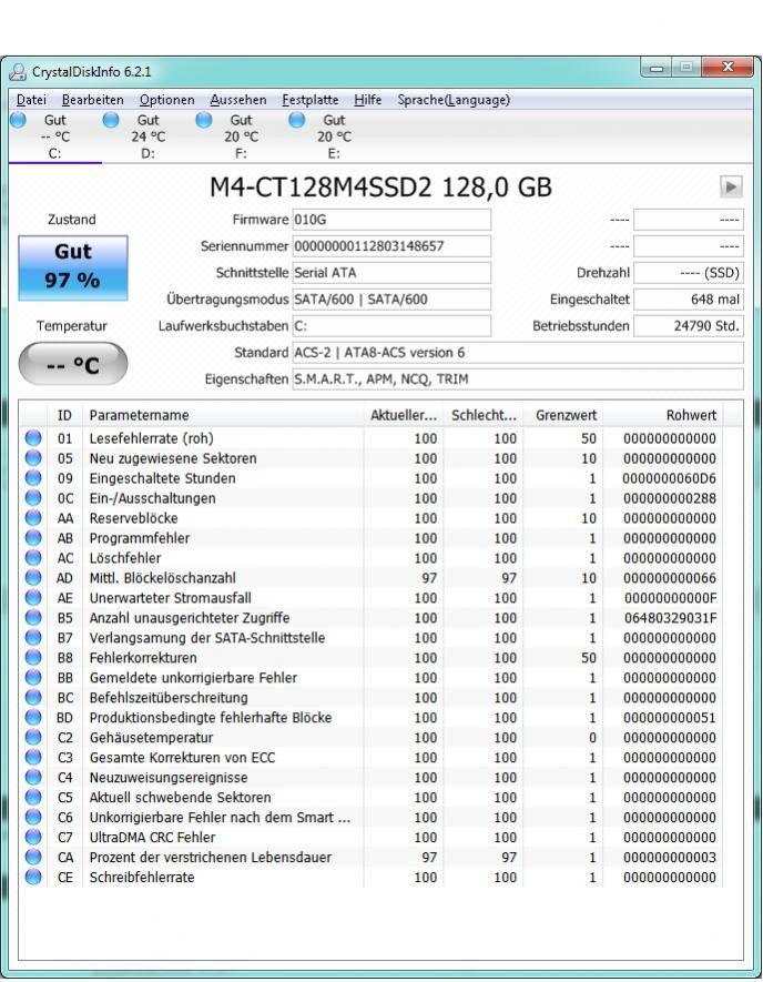

Meine hat jetzt über 1000 Tage auf dem Buckel:
Und gerade erst 102 Zyklen runter, also noch 97% der spezifizierten Zyklen übrig. Die hält also noch eine Weile.
Weil der Controller der m4 diese Werte nicht ausgibt, weshalb weder CDI noch ein anderes Programm diese anzeigen können. Das wurde von Crucial erst bei späteren Modellen in die S.M.R.T. Werte aufgenommen.

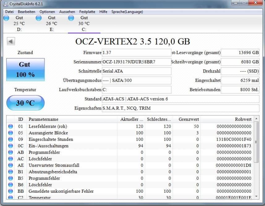

Meine gute alte vertex 2
Ist noch die 34nm version im 3,5 zoll Gehäuse :d
Hat auch schon 5 Jahre auf dem Buckel.

Godfather88, die Vertex2 ist zwar erst Mitte 2010 erschienen, aber da fehlt ja nur noch ein halbes Jahr :d
Ohja da hast du recht. Herbst 2010 gekauft. Dann sind es doch nur etwas über 4 jahre

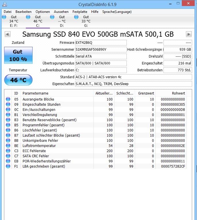

ich hab mal ne Frage was hat es mit der Verschleißregulierung auf sich ?
die ist bei mir nach 3,5 Monaten schon von 100 auf 99 gefallen
Grund zur Sorge?
ich hatte ja paar mal Stromausfall sieht Mann das schon an den werten

Samsung rundet da immer ab, daher ist ab dem ersten P/E Zyklus der Wert nur noch 99, bei anderen SSD wird andere gerundet und die bleiben sehr lange bei 100. Deine SSD hat nach 3,5 Moanten einen von 1200 spezifizierten P/E Zyklen verbraucht, für die 1200 brauchst Du also würdest Du 350 Jahre brauchen um bei der bisherigen Nutzung die spezifizierten 12000 Zyklen der NANDs zu verbrauchen!! Ich fürchte, das wirst Du nicht mehr erleben, sorry!
NEINE, keineswegs! Vergiss diese ganze Panikmache um die Haltbarkeit von SSDs, in 350 Jahren sind Deine Knochen lange verblichen!

Die 180GB Intel dürfte eine mit einem Sandforce gewesen sein und beim Sandforce beginnt der Zälher intern bei über 100, es dauert also extrem lange, bis der auf 99 abfällt und dann geht es dafür umso schnell auf 98, 97, etc. runter. Samsung rundet immer ab, die 100 hat man also nur bis der erste Zyklus verbraucht ist, danach dauert es dann aber lange, bis es von 99 auf 98 geht, bei der Evo müsste das bei Übergang von 12 auf 13 Zyklen passieren. Andere SSDs runden mathematisch korrekt und damit bis 99,5% auf 100 auf, danach dann auf 99 ab, womit die 100 auch nur halb so lange stehen bleibt wie danach die 99, 98, etc. Wieder andere runden immer auf, da steht dann NAND mit 3000 Zyklen bis 29 verbrauchten Zyklen noch 100 und dann erst 99. Daher ist der Übergang von 100 auf 99 immer anders und erlaubt keine Rückschlüsse über den Verschleiß, die Haltbarkeit oder wie viele P/E Zyklen für die NANDs bei der Berechung des MWI unterstellt werden. Erst wenn man den Werte beim Übergang von 100 auf 99 und dann erneut beim Übergang von 99 auf 98 festhält, kann man diese wirklich auswerten solche Fragen beantworten.
Oder man schaut halt direkt auf die angegebenen Zyklen und bei der 840 Evo weiß man ja, dass dort 1200 Zyklen für die NANDs spezifiziert sind und kann somit auch ausrechnen wie lange es bei dieser SSD denn bei der Nutzung dauert bis diese erreicht sind.
Die Temperaturen kommen vor allem von der Umgebung, man ging lange davon aus, dass SSDs sowieso nicht warm werden und hat daher keine große Rücksicht genommen, nur werden die eben dort warm und brauchen gerade beim Schreiben eben auch viel Leistung, die in Wärme umgewandelt wird. Bzgl. es thermischen Designs sind da viele Notebooks einfach Fehlkonstruktionen, wenn es darum geht eine modernen SSDs beim Dauerlast kühl zu halten, zumal wenn die SSDs dann auch noch in der Nähe anderer heißer Komponenten platziert ist, aber das ist bei den immer kompakteren Gehäuse ja auch nicht einfach.

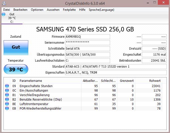

Zwischenstand der Samsung SSD470, sie schlägt sich noch sehr tapfer für ihr Alter von 49 Monaten:
jup, meine 64er Samsung 470 hat auch schon über 20000 Std auf dem Buckel als Systemplatte. Habe sie heute aussortiert, aber auch nur, weil ich mehr Platz brauche.

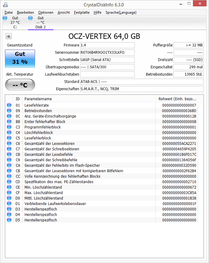

Glaube zwar nicht, dass die Anzeige hinsichtlich Einschaltanzahl und Stundenzahlt stimmt (ist seit Release der SSD 2009 im täglichen Einsatz ohne Abschaltung durch Energieeinstellungen), aber egal.
Mattes0405, steckt sie nun vielleicht an einem SATA 3Gb/s Port? 5.9 ist ein typischer Wert für SSDs an SATA 3Gb/s Ports.
smoothwater, ist vielleicht LPM aktiv? Dann zählen viele SSDs nur die Zeit in denen die SATA Lane aktiv ist. Übrigens sind die maximalen P/E Zyklen schon sehr hoch, die SSD wird wohl nicht mehr so lange halten. Die alten Barefoot erzeugen im Idle eine gewaltige Write Amplification. Deine hat 0x4659F4205 = 18884805125 Sektoren (*512Byte) also 9005GiB vom Host geschrieben, im Schnitt wurden 0x672 = 1650 (maixmal sogar 0x3C85A = 247898) P/E Zylen verbraut, mal 64GiB NAND = 105600GiB. Mit nur 11,7 ist die WA da sogar noch gering, ich habe schon Werte von über 130 gesehen.
