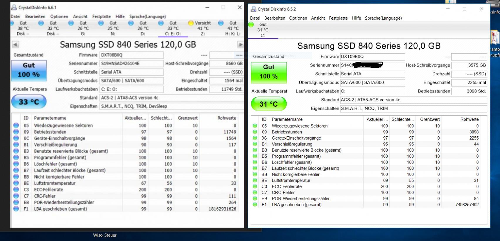

Hallo, ich habe meine 840 er mittlerweile 4 Jahre. Sie funkioniert wie am ersten Tag. Mittlerweile ist sie das älteste Teil in meinem Netzwerk, hat bereits 4 Neuinstallationen überstanden 2 Jahre lief sie in einem Notebook, mittlerweile in einem Intel Nuc. Dank Sata 600 ist sie hier noch schneller.
Ich habe mal die beiden gegenüber gestellt. Woher kommen deine CRC Fehler? Die Wiederherstellungsfehler haben wir beide, kommen von Stromausfällen bzw. Zwangsauschalten.
Ich denke wir werden noch lange Freude an den SSd´s haben. Meine kommt auf jeden Fall in die nächste Hardware, wenn sie in einigen noch passt!

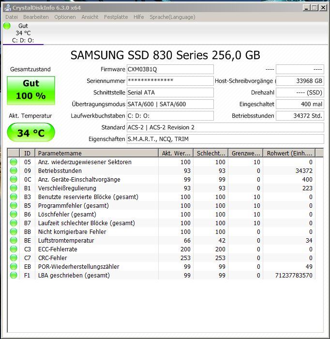

Vom starten wird die Samsung SSD 830 - 256gb nicht hin. Die ist vom Februar 2012 und war bis zum Jänner 2015 meine Systemplatte die immer rand voll geschrieben war. Seit dem ist die Samsung SSD 850 Pro 1Tb meine Systemplatte wo ich mal richtig Platz habe. Die 830 dient nur mehr als zweite Platte für Projekt-, Auslagerungsdaten, ev. Backup, etc...
