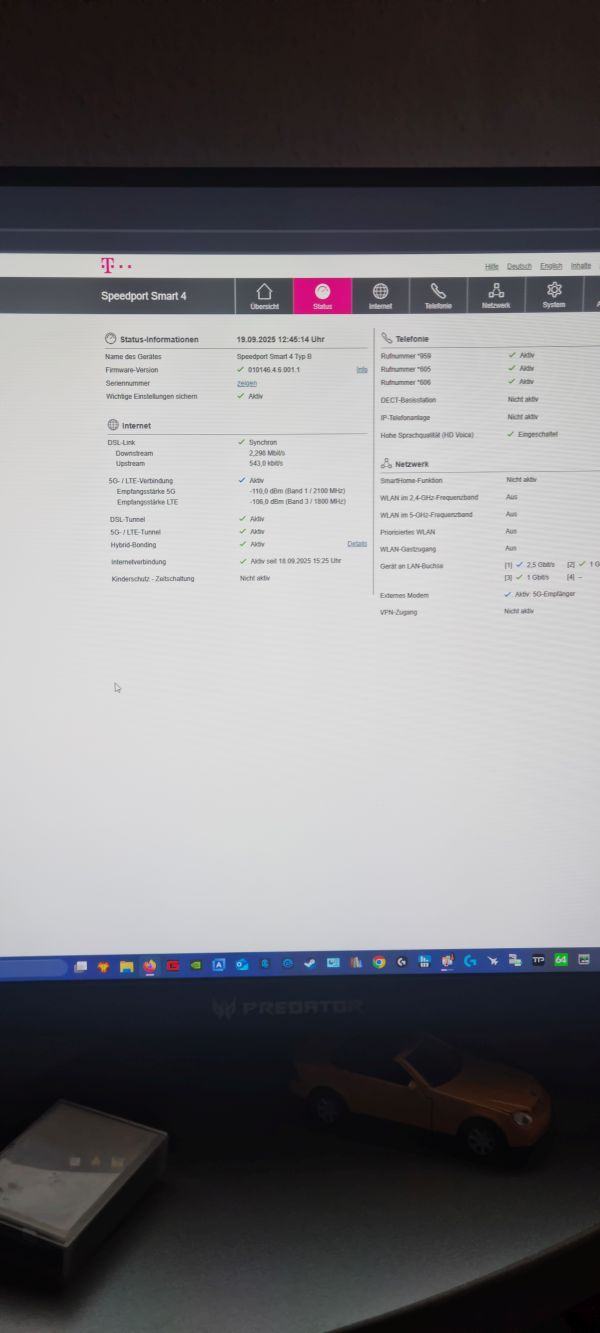

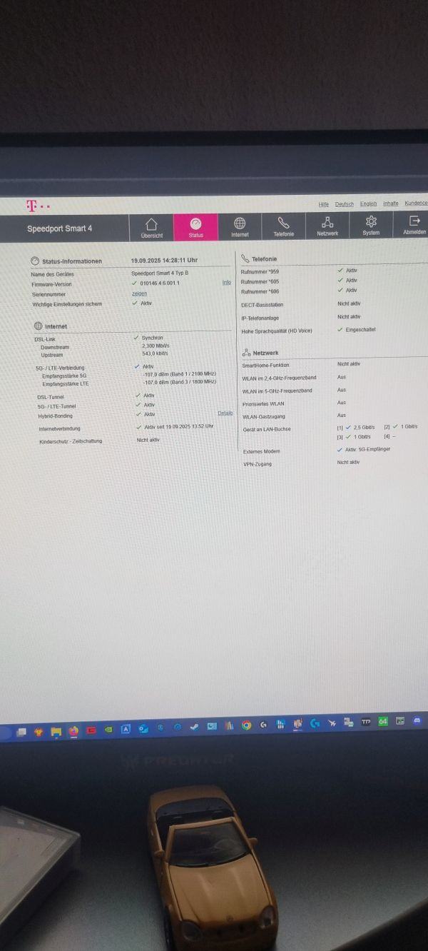

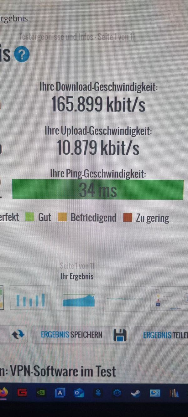

Geädert hat sich die Speed. Ca 8 mal schneller. Vorher (mit LTE Hybrid) ca 20-26 Tsd Kbit/s und der Ping war so um die 90 bis manchmal 130 ms
