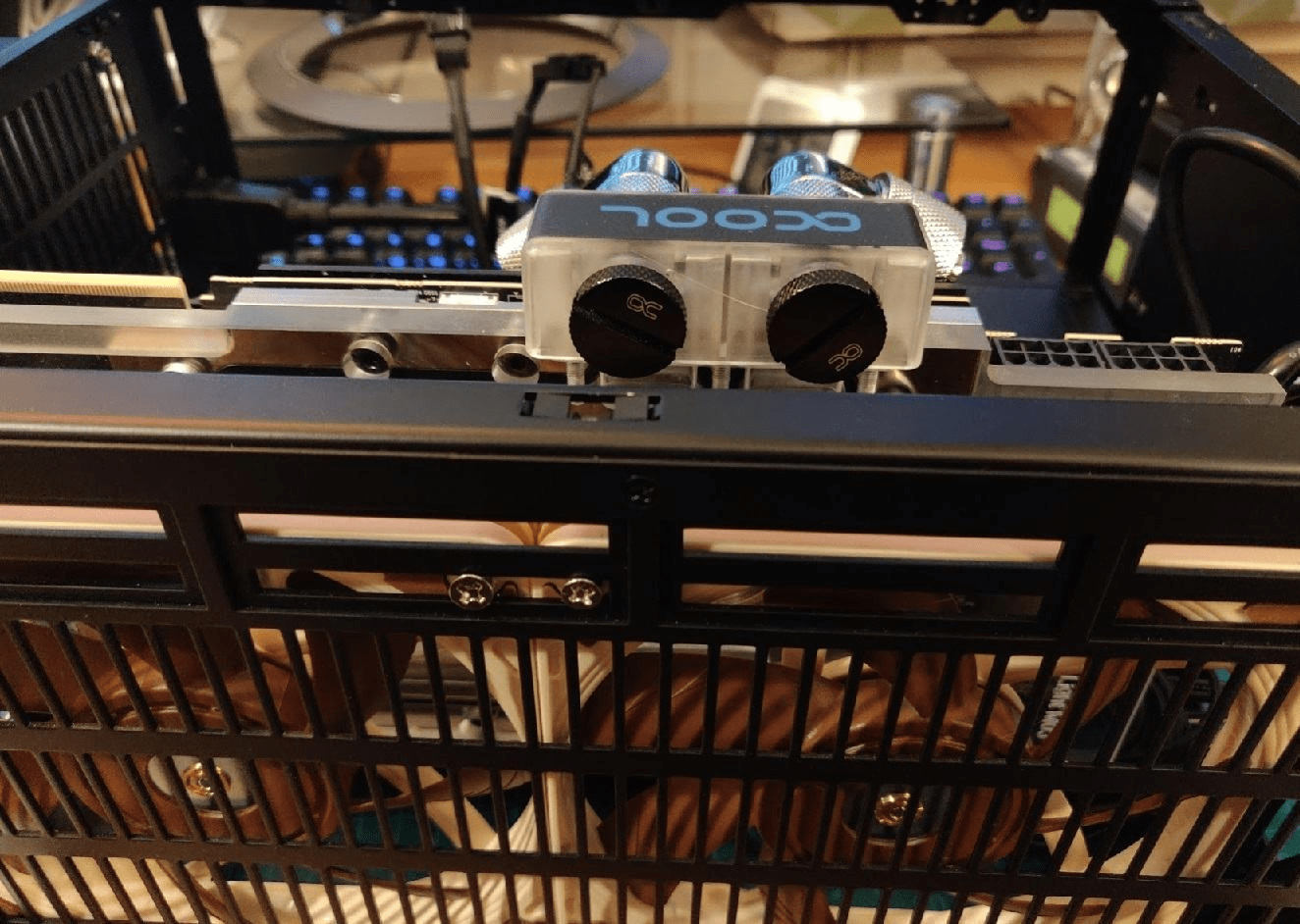

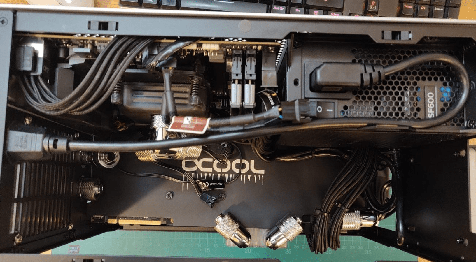

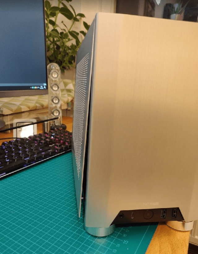

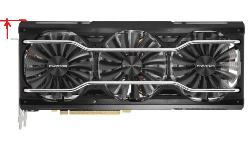

hier mal ein paar Fotos von dem "Problemchen":
Also 3-4 besser 5-6 mm zu breit.
Ich habe das hier schon probiert indem ich den Adapter am GPU Block getauscht habe:
Aber dann war das Problem noch größer als vorher.

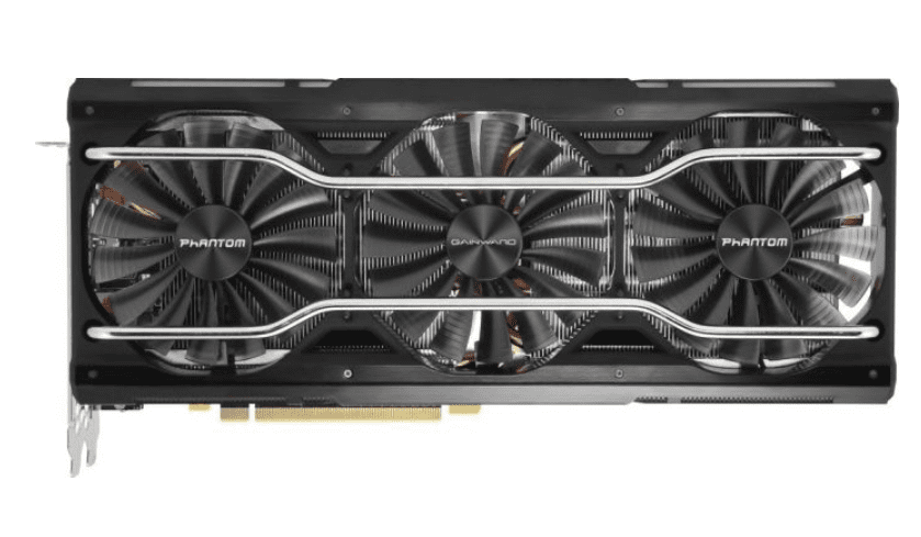

Das Problem war das ich eine relativ gut gekühlte - riesen PCB Graka von Gainward gekauft hatte.
Hier mal die Rote Stelle - die schön zeigt wo die "Problemzone" ist.
RTX 2070 Super Founders Edition
: Abmessungen: 267x116mm
Meine Gainward RTX 2070Super Phantom GS: Abmessungen: 292x130mm - also ganze 1,4 cm BREITER
Auf die Breite kommt dann noch bei (allen?) den Waterblocks noch die zusätzliche Breite für die Anschlüsse dazu.
Wenn man mal ein paar Karten sich anschaut gibt es echt große unterschiede. Von 110 bis 140 Breite! (3cm !!!!) von den längen ganz zu schweigen.
Wie gesagt meine Graka habe ich ja jetzt auch nicht neu für das kleine Case gekauft sondern die war vorher in einem ATX System drin und da hat der Wasserkühler kein Problem gemacht. Da hätte ich noch eine zweite fast daneben packen können :-)

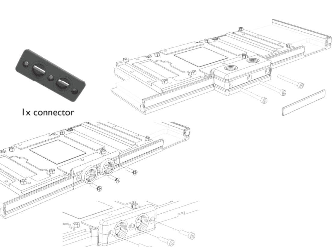

Ich habe mir den Watercool GPU-only Block gekauft. Dort wird über Kupferplatten mit einem eigenen Waküblock der VRM gekühlt. Mit einem weiteren kann man auch die RAMs kühlen, wenn die Befestigungslöcher sich ausgehen.
Finde ich eine gute Idee und die Kühlleistung passt auch..
Und: Nicht bei jeder neue Graka einen neuen Kühler..

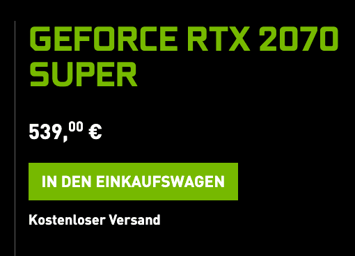

Die neue - gleiche Karte als Founders Edition gibts noch bei Nvida für 539 EUR.
Also rechnen rechen... mach 100 - 200 EUR Verlust beim Verkauf. + 20 EUR hörerer Preis beim neukauf bei Nvidia. Sind schon mal 120-220 EUR.
Dann noch ein passender Wasserblock: + 110-150 EUR.
Alles zusammen wären das Kosten von 230 - 370 EUR. Nur damit ich wieder eine Wassergekühlte RTX2070 Super habe.
Ne das ist und wäre rausgeschmissenes Geld :-(

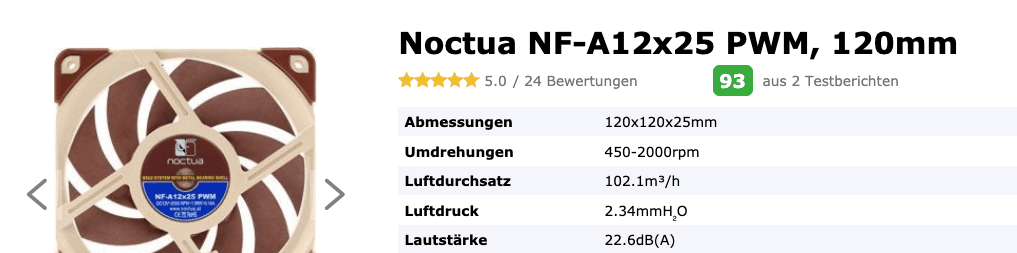

2. gekühlt wird die Karte durch 2x Noctua NF-A12x25 mit maximal 1400 rpm.

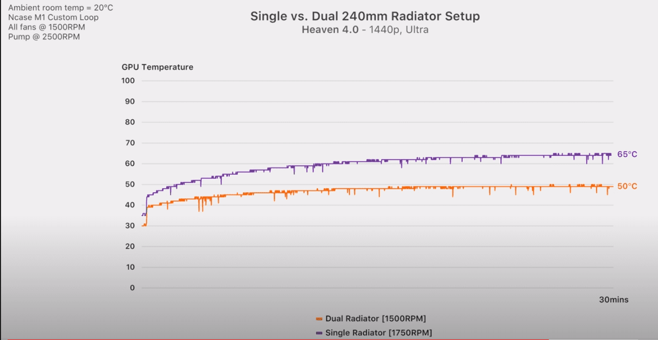

Mit einem Mini-ITX System mit nur 2x240 Radiatoren wäre das aber eh nicht möglich. Siehe auch Test bei Optimum Tech (Ncase M1 mit Dual Radiator)
Hier ist die GPU zwar bei 2 Radiatoren bei 50°C allerdings ist das eine RTX 2080 Ti. D.h. meine kleine RTX 2070Super sollte deutlich kühler sein.
