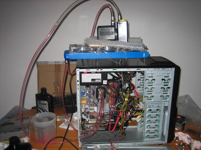

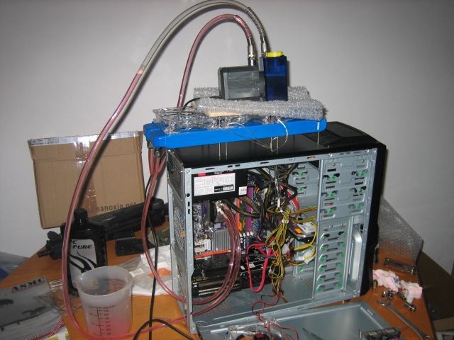

wie hast du denn verschlaucht das die pumpe luft saugen kann? mach mal nen foto plz...
zum auf den kopf stellen bau ich den agb natürlich aus und drehe den so das die pumpe keine luft ansaugt
die kann nur durch den agb luft saugen
mom ich hol mal foto apperat
mein kreiflauf ist so aufgebaut
agb-pumpe-radiator-cpukühler-agb

sebbes, du bist echt süß :) (ist nur nett gemeint.)
warum kürzt du nicht die schläuche?
dann muss ich die pumpe wieder reinsetzten den wen ich die schläuche kürze passt die pumpe nicht mehr dahin wo die dan mal hin soll wen sie genz oben sein soll
sie waren ja am anfang ganz kurz da stand die pumpe aber auf dem boden
Die Pumpe sollte tiefster Punkt sein beim Befüllen, nicht höchster. Im geschlossenen System ist es dann egal, was wo sitzt.
ich muss die schläuche eig noch ein stück länger machen damit ich die pumpe hoch bekomme den auf dem radi kann ich die ja nicht stehen lassen
