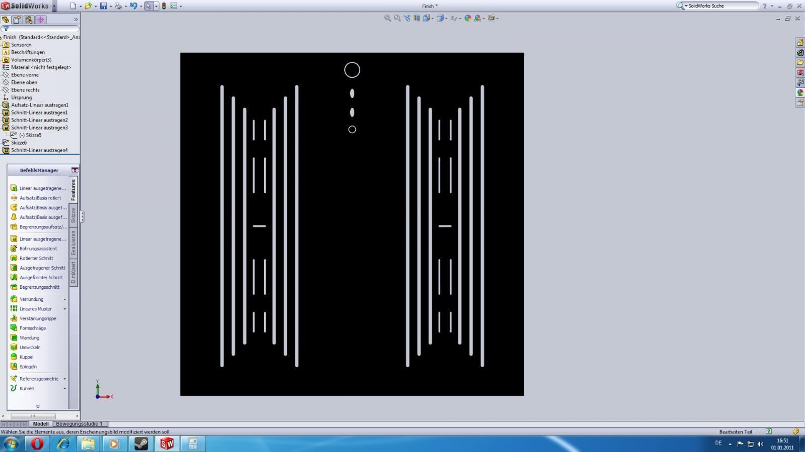

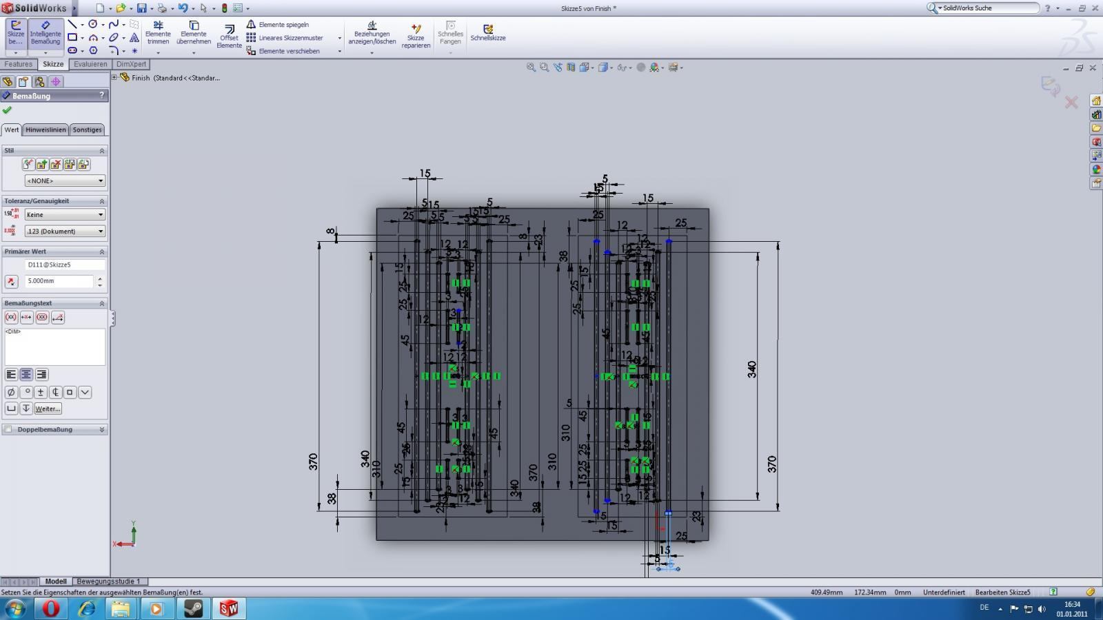

Ich will hinter den Schlitzen links einen triple Radi einbauen. Allerdings weiß ich nicht ob die Schlitze ausreichen, damit der Radi genügen Frischluft anziehen kann.
Hier mal eine Zeichnung. Die Nuten betragen eine breite von 5 mm in der Mitte 3 mm.

Rechne doch mal die Flächen gegen ;)
Wenn du auf deutlich weniger als 80% kommst, wirds sinnfrei...
