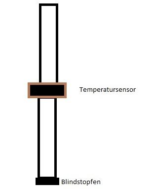

Ich wollte gucken ob ich mir von der Arbeit ein PT100 ausleihen kann, damit wollte ich dann die Temperaturen des Wassers messen. Hoffe dass das Gerät dann halbwegs genau ist.
Hab mir grad ein paar Gedanken zum Messaufbau gemacht (siehe Anhang)
Mal schaun ob die Abweichung nachher halbwegs linear ist.
Das mit den unterschiedenlichen Sensoreingängen werde ich auch mal prüfen.
Aber erstmal muss mein Packet von Aquatuning ankommen :(
