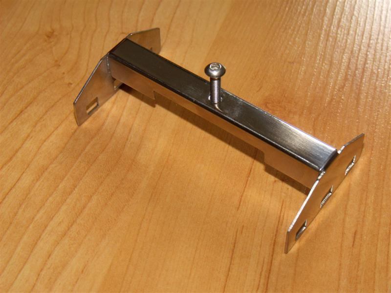

Kurze Zwischenfrage:
Ich steh gerade aufm Schlauch. Hol mir jetzt einen AM3-Board und würde nach Möglichkeit gerne meinen CPU-Kühler "Alphacool NexXxoS XP light" weiter verwenden.
Habe den damals für den Sockel 939 gekauft und noch die entsprechende Halterung übrig. Passt diese Halterung auch beim AM3 oder nicht?
Die Halterung aufm Board sieht ja so ähnlich aus. Als könnte man den 939-Halter auf jeder Seite einhaken und mit der Madenschrauben fixieren...
Danke schonmal.

Wenn es sich um diese Halterung handelt:
http://www.hardwareluxx.de/community/attachment.php?attachmentid=129629&stc=1&d=1281277843
Ja die passt definitiv auch auf AM2 bzw. AM3-Retentionmodule ;)
Ja genau diese mein ich!
Was meinst du mit Retentionmodule? Sorry, kann den Begriff gerade nicht zuordnen :rolleyes:
Könnte ich jetzt den 939-Halter wie du ihn oben gezeigt hast ohne irgendwelche Extrakäufe auf dem Gigabyte GA-870A-UD3 anbringen?
Tut mir leid wenn ich mich etwas "dumm" anstelle, aber steh da gerade echt aufm Schlauch. Weil es eben auch Kühler gibt für sämtliche AMD-Sockel. Aber manche mit Madenschraube wie oben, manche komplett am Board verschraubt usw. Mir fehlt da gerade der Durchblick.
Entweder behalte ich meinen NexXxoS mit oben genannten Halter für den AM3 oder ich kauf mir komplett neuen Kühler für AM3. Ersteres wäre mir natürlich lieber wenn es möglich wäre.
Retentionmodul ist der Plastikrahmen um den CPU Sockel, da wird die Klammer eingehakt.
Ist bei S939 bis AM3 das gleiche Layout.

Achso, also die Plastikteile, die standardmäßig sowieso schon auf den Boards sind...
Beim Gigabyte GA-870A-UD3 seh ich aber nur eine Plastiknase pro Seite um die Klammer einhaken zu können - beim Sockel 939 waren es aber drei pro Seite. Kann man das trotzdem richtig fixieren? Oder sollte ich lieber einen Watercool Heatkiller 3 nehmen?
Der schwarze oder bunte Kunststoffrahmen auf dem Board um den Sockel herum ist das sog. Retention-Modul (Beispiel).
Eine Nase pro Seite reicht zur Befestigung ;).
Edit: too slow...
Ja, geht problemlos ;).
Es gibt keine dummen Fragen ;). Das ist schon ein wenig unübersichtlich wenn man sich nicht ausführlich damit beschäftigt.
Den Kühler würde ich weiter verwenden, wenn der Kunststoff bis jetzt keinerlei Risse aufweist. Die Kühlleistung ist absolut ausreichend und immer noch als recht gut zu bezeichnen.
Wenn der Kunststoffdeckel Risse aufweist, würde ich aber über einen neuen Kühler oder einen Ersatzdeckel nachdenken.
Edit: Ein HK 3.0 wäre auch alles andere als eine Fehlinvestition. Ebenfalls einen Blick wert, wäre der AC Kryos, der EK Supreme HF oder ein ALC HF14 Yellowstone (sozusagen als direkter Nachfolger des NexXxos XP).
Super, danke für die sehr ausführliche Antwort!
Ich denke dann werde ich den Nexxxos behalten - feine Risse kann ich da keine sehen. Dankööö! :)
