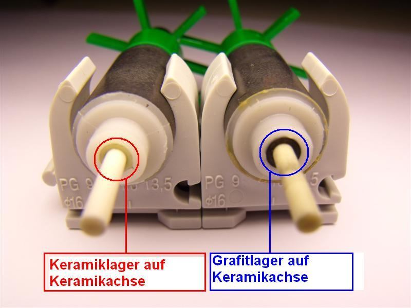

Also meine ist sehr leise und auch von anderen hab ich bis jetzt nie gehört, dass die brummen würde. Allerdings nur in der Vollkeramik-Version! (Abk. VK ;)).
Edit: Unterschied siehe angehängtes Bild ;).
Die normale 1046 230V aus´m Aquarienbedarf hat ein Graphit/Hartkohlelager und ist merklich lauter - mit der Zeit fängt die in der Tat an zu brummen an, weil die Lager relativ schnell verschleißen.
