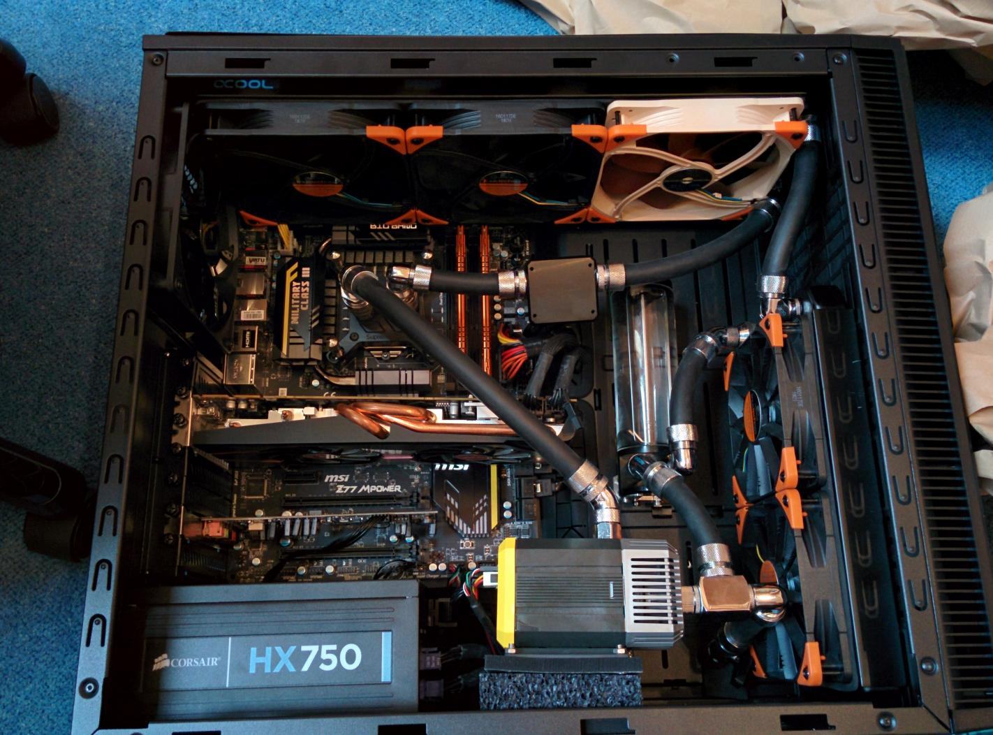

Also ich habe oben sogar einen ST30 420 drin, wenn man dann nen 280er nimmt hat man hinten genug Platz für den Überstand + Anschluss. Wie es zur Front hin aussieht weiß ich nicht, aber solange das nicht länger ist als die normale Umlenkkammer sollte das kein Problem sein. Ich hänge mal ein Bild an wie es aktuell bei mir aussieht, dann kannst du dir das vielleicht besser vorstellen.

@IssaP: Meine Frage bezog sich darauf, dass der XFlow nicht nur an einem Ende Anschlüsse hat, sondern zu beiden Seiten 2-3cm über den Lüfter übersteht. Wenn würde ich den gerne nach hinten gesetzt einbauen. Ich kann aber nicht sehen, ob da dann genug Platz ist, weil die Lüfterposition ja schon recht nahe an der Kante ist. Kommt bei dir auf die Karte auch noch ein Wasserkühler?
Ja ich weiß wie die XFlow Radiatoren aufgebaut sind, wenn du ihn nach vorne versetzt einbaust hast du da auf jeden Fall keine Probleme, nach hinten versetzt könnte es aber ziemlich eng werden, falls es passt musst du dann auf jeden Fall auf den Lüfter im Heck verzichten. Auf diese Grafikkarte kommt kein Kühler mehr (lohnt sich für die HD7970 irgendwie nichtmehr), wenn eine neue Grafikkarte kommt wird die aber auf jeden Fall mitgekühlt.
Edit: Selbst wenn der XFlow da hinten rein passt wird es bestimmt eine Qual den Schlauch auf der Tülle zu befestigen, weil du da so gut wie keinen Platz hast.
