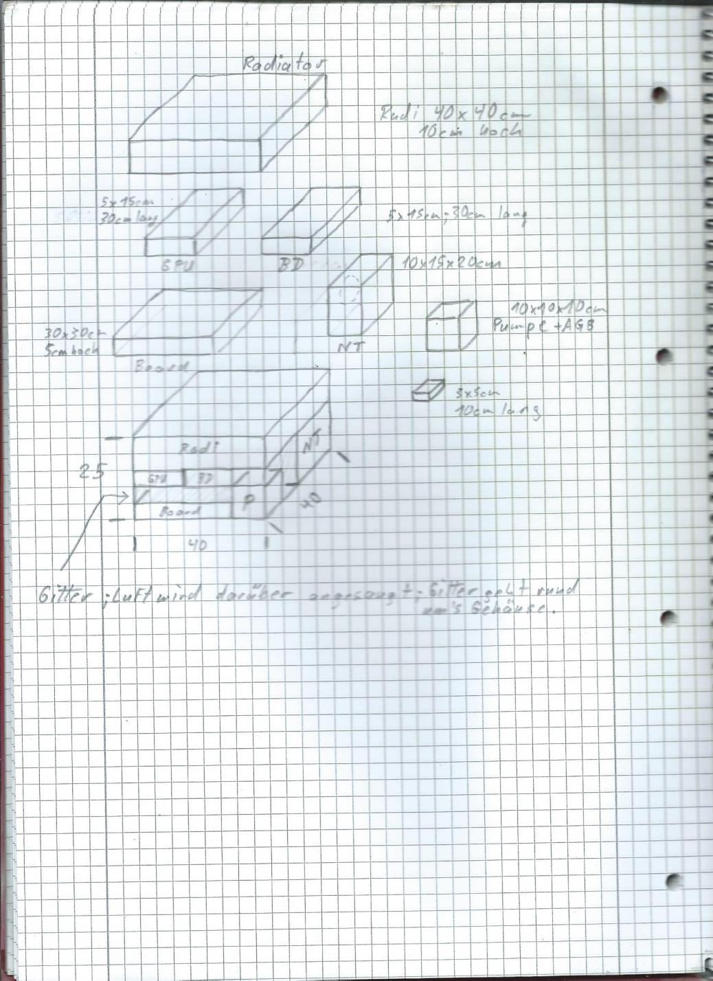

mein denken:
luftkühlung:
wenn du ein genau dafür angepasstes gehäuse in holz bastelst, sollte es funktionieren, aber leise wird das kaum.
wasserkühlung:
gillt das selbe wie für luft, je nach radiator.
beim radiator musst du dir halt überlegen wie du vorgehen willst.
den radi zb unter den tisch verschwinden lassen, dann kann der gross werden wie er will.
oder du gehst den weg über einen etwas anderen formfaktor beim radi.
es gibt doch diese mit 4x120mm lüftern, quadratisch angeordnet.
wenn du den radi als seiten oder deckelteil nimmst, brauchst du den rest der hardware nochnoch drumrum/darunter so anordnen das es möglichst wenig platz weg nimmt.
zb indem du die grafikkarte über eine passende verlängerung kanpp über das board legst. dann solle das ganze keine nicht besonders hoch werden.
pumpe + netzteil neben's board und des ganze sollte ungefähr unter den radi, wenn der deckel werden soll, passen und zusammen evtl 25cm hoch werden.

Du hast die Pumpe gar nicht fest geschraubt? Das wär mir nichts. Ich möchte, dass das so fest ist, dass sich nichts bewegt, selbst wenn ich es auf den Kopf stelle.
Ich mache gerade noch einen Entwurf, wo zwei 280mm Radis oben in den Seitenteilen sind. Mainboard andersherum eingebaut und unten Netzteil liegend. So wird das zwar recht hoch, aber das stört mich nicht unbedingt. Die Standfläche ist für meinen Geschmack kritischer. Die wird so ca. 35x25. Vlt. ein bisschen schmaler. Muss da noch ein bisschen hin und her schieben und dann das Gehäuse zeichnen.
