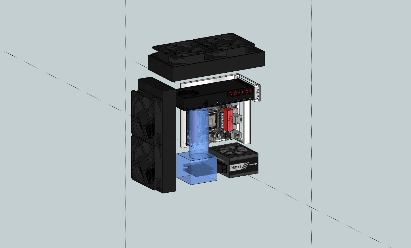

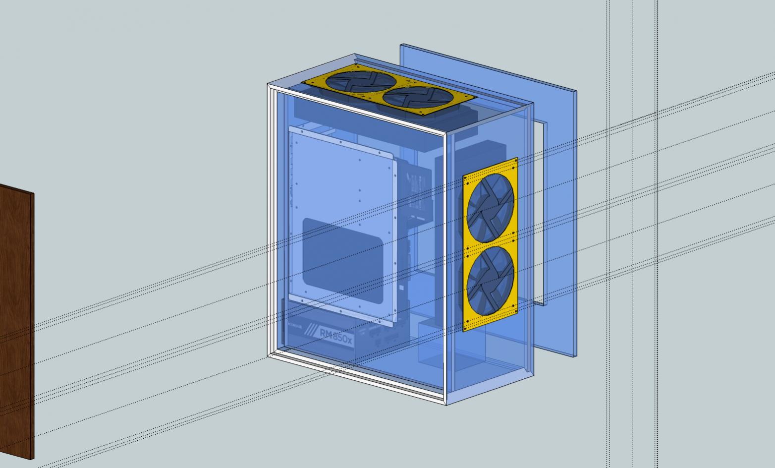

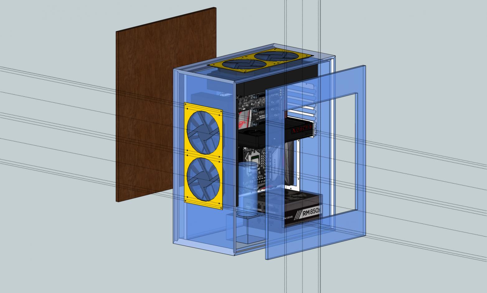

Ich dachte, ich zeig mal nen noch nicht ganz fertigen Entwurf für ein ATX Case.
Vlt. versuche ich es doch ohne internes Laufwerk und kauf mir für mein BlauRay Laufwerk ein externes Gehäuse. Wenn das USB3 hat, sollte ich damit ja keine großen Nachteile haben.
Was da noch gemacht werden muss sind ein paar Schlitze und Öffnungen in die Mittelwand, um Kabel hinten zu verlegen.
Vorne würde ich unter dem Radi eine Blech einschrauben, indem der Einschalttaster ist evt. USB 3 Ports und vlt. Öffnungen für eine Aquaero.
Über Kommentare und Tips würde ich mich freuen. Unsicher bin ich mir bei den stärken vom Material. Habe jetzt mal für außen 15mm MPX für die Mittelwand und die Seitenteile 10mm MPX angesetzt.

Die inverted ATX Konfiguration ist zwar sehr praktsich und imho wegen des sichtbaren Graka-Kühler auch schöner als normale ATX-Gehäuse, aber sehr ähnlich aufgebaute Gehäuse gibt´s natürlich auch fertig. Selbst normale ATX-Gehäuse lassen oft recht leicht in diese Konfig zu modden.
Allerdings geht imho nichts über einen Eigenbau! Bin grad selber dabei zu überlegen wie ich meine alte CaseCon fertig bauen könnte (ebenfalls inverted ATX - allerdings etwas größer, da zusätzlich noch zwei ITX-Boards sind platz finden.)
So dicke Wände würde ich btw nicht wählen. Dachte erst du willst MDF verwenden aber Multiplex ist OK und kann ordentlich aussehen, wenn man sauber arbeitet. Multiplexplatten sind auch dünn schon äußerst stabil. In meinem Stammforum gab´s vor einiger Zeit mal eine schönen CaseCon aus Multiplex-Platten. Sah gut aus - auch wenn´s nicht meine erste Wahl wär (bin eher ein Metall-Mensch).
Ich kann davon berichten, dass ich ein USB 2.0 Bluray Brenner besitze und dieser ohne Probleme Blurays abspielen kann. ;)
Ich würde kein Case mehr kaufen, welches nicht die Möglichkeit bietet die Mainboards gedreht einzubauen.
Ich würde das Netzteil drehen und das Gehäuse auf kleine Füße stellen, damit es kühltechnisch autark arbeiten kann. Die Idee mit dem Gehäuse finde ich sehr schön!
Wenn man das Netzteil dreht, hat das den Vorteil, dass man es noch mal Simpler verkleiden kann. Weil das ist irgendwie schon bescheuert ein Loch zu machen, um die Kabel nach hinten zu führen und dann 10cm drüber wieder eins zu haben, wenn man das eh sieht.
Allerdings wäre ja, so wie es jetzt ist, der Netzteillüfter der einzige der raus bläst. Wird es nicht eher zum Nachteil, wenn ich den noch umdrehe?
Wenn du das Netzteil als Auslassöffnung für den Innenraum entfernst in dem du es umdrehst, müsstest du halt dafür sorgen, dass genügend offener Querschnitt vorhanden ist, damit die erwärmte Innenluft möglichst ungehindert nach außen abströmen kann. Wenn das Gehäuse nahezu dicht, und wegen der Holzbauweise auch noch wärmeisoliert ist, bekommst du sonst ein Problem mit Wärmestaus im Inneren die durchaus kritisch werden könnten. In dem Fall würdest du sogar mit einem einblasenden und einem ausblasenden Radi erheblich besser fahren - auch wenn die Kühlleistung der Wakü dann natürlich suboptimal wäre.
Wenn du auf die bestmöglichen intern erreichbaren Ergebnisse bei der Wakü nicht verzichten willst, müsstest du dir halt überlegen, wo du die Luft sonst entweichen lassen willst, wenn das Netzteil als aktiv belüftete Öffnung wegfällt. Mit der Platzierung von Öffnungen kann man den Luftstrom auch in gewissem Maße steuern, aber je luftdurchlässiger das Gehäuse, desto besser wird man die Wärme wieder los. Man könnte z. B die ganze Rückwand und oder den Boden aus Mesh-Gitter bauen. Da im Betrieb nur Luft ausströmt wird da auch kein Staub eingebracht (im Stillstand kann das aber anders aussehen). Eine mögliche Lösung wäre auch eine luftdurchlässige Seitenwand hinter dem Mainboard (dann darf man nur den Abstand zwischen Tray und Seitenwand nicht mit Kabeln vollstopfen) und man müsste sich überlegen, ob man die so entstehende Optik akzeptiert. Man könnte die Seitenwand auch vom Gehäuse absetzen, so dass sich ein Ringspalt ergibt, durch die Innenluft Luft abströmen kann. Um den Druck muss man sich keine großen Gedanken machen, wenn die Austrittsfläche nur groß genug ist - die Radi-Lüfter besorgen das schon.
Grundsätzlich halte ich es bei der Konfig zwar nicht für verkehrt das Netzeil umzudrehen, denn immerhin führst du mit der Luft auch fast die gesamte Abwärme des Rechner durch das Netzteil, wenn es als einzige Öffnung den Innenraum aktiv entlüftet, aber man muss eben abwägen, ob du stattdessen auch genügend freien Querschnitt schaffen kannst, wenn du keine weiteren Lüfter einsetzen willst. Der freie Querschnitt sollte deutlich größer sein als der Eintrittsquerschnitt des Netzteillüfters sein.
Wenn du anderenfalls das Netzteil so lässt wie es jetzt eingezeichnet ist, würde, selbst wenn weitere Öffnungen da wären, der Löwenanteil des erwärmten Luftstroms durch das Netzteil gehen und da auch die Wände gut isolieren, wenn du sie aus Holz baust, wird man da auch da keinen nennenswerten Wärmestrom nach außen los. Zwar ist das mit der erwärmten Luft in der Regel nicht so dramatisch wie es sich´s anhört, weil sich die Luft nicht sonderlich stark erwärmen wird wenn sie ausreichen effektiv wieder nach draußen befördert wird (diesbezüglich gilt das kürzlich diskutierte Video), aber auch da gilt es eben den besten Kompromiss zu finden. Ein Nachteil bei einem Netzteil als aktivem Entlüfter ist jedenfalls die Tatsache, dass die Netzteillüfter autark vom PC nach der Lufttemperatur unter dem Eintritt geregelt werden. Mit vorgewärmter Innenluft wird der Netzteillüfter also schneller drehen als mit kühler Außenluft und du kannst in das Regelverhalten nicht eingreifen, wenn du das Netzteil nicht umbaust (was ich aus diversen Gründen nicht empfehlen würde).
Edit: Viel einfacher ist das alles natürlich mit einem großen externen Radi - und ehrlich gesagt auch flexibler und ergonomischer (selbst wenn viele das nicht wahrhaben wollen).
Wieviel Querschnitt braucht man denn da? Eine Überlegung wäre, wie gesagt, die Slotblenden durch welche mit Schlitzen zu ersetzen. Eine komplette Wand zu ersetzen, ist schlecht möglich. Sonst kann ich das ja als ganzes schlecht verleimen. Das Problem ist, dass im aktuellen Stand der Platz zwischen IO-Slot und Gehäusewand so schmal ist, dass nicht mal ein 120mm Lüfter hin passt. Man könnte es natürlich breiter machen oder den Raum für die Kabel kleiner machen, aber beides begeistert mich nicht sonderlich. Man könnte natürlich einen kleineren Lüfter hinsetzen, aber ob der dann nicht zu viel Krach macht. Oder natürlich einfach noch mal ein Gitterblech. Aber wie gesagt, die benötigte Größe ist mir nicht klar.
Wenn ich einen Radi rein und einen raus blasen lasse, müsste ich allerdings den einen in Push und den anderen in Pull laufen lassen. Bei Holz ist das Problem, dass ich wegen der Dicke des Werkstoffes den Ausschnitt für einen Radi so groß machen müsste, dass der Radi reinpasst. Und dann muss ich die Blende gleich noch mal größer machen. Und leider sidn die Radis ja nicht genormt. Dann legt man sich mit dem Ausschnitt schnell auf einen fest. Ich hätte diese X-Flows im Auge, die sind leider besonders lang.
