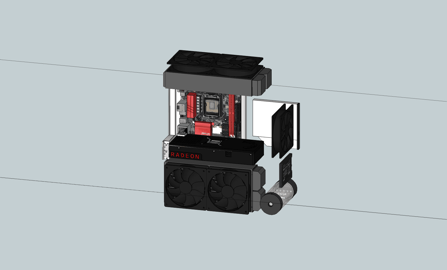

Ich habe noch mal einen zweiten Anlauf für ein WaKü System gemacht, orientiert an dem ersten Vorschlag von Tzk. Ich hab das Gefühl, wenn ich den zweiten Radi oben in den Deckel packe, dann ist es unten vorne viel entspannter. Viel kleiner ist es nicht, aber immerhin etwas (ca. 170x350x400).

Man könnte da noch was erreichen, wenn man den AGB woanders positioniert. Bloß stehend kommt der sich schnell mit der Graka in die quere.
Wenn du dir meinen Build anguckst und oben und unten noch etwas dranbastelst, bekommst du da leicht 2x240 unter und der Computer ist vllt. oben und unten 15cm höher dafür aber noch kompakt. :)

Ah, hab übersehen, dass du schon am Anfang der Seite den Link gepostet hast. Vermutlich wäre eine Lösung bei mir den AGB tiefer zu machen und hochkant zu stellen.
