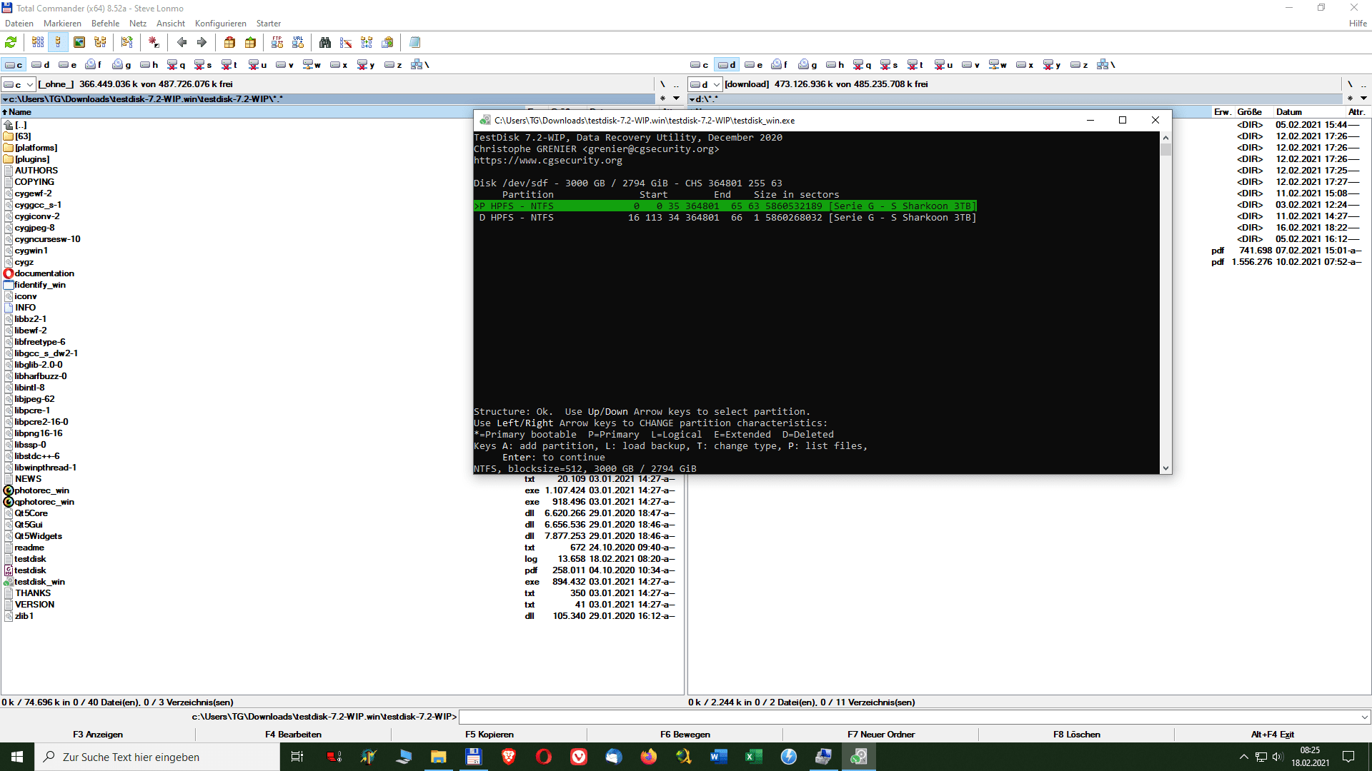

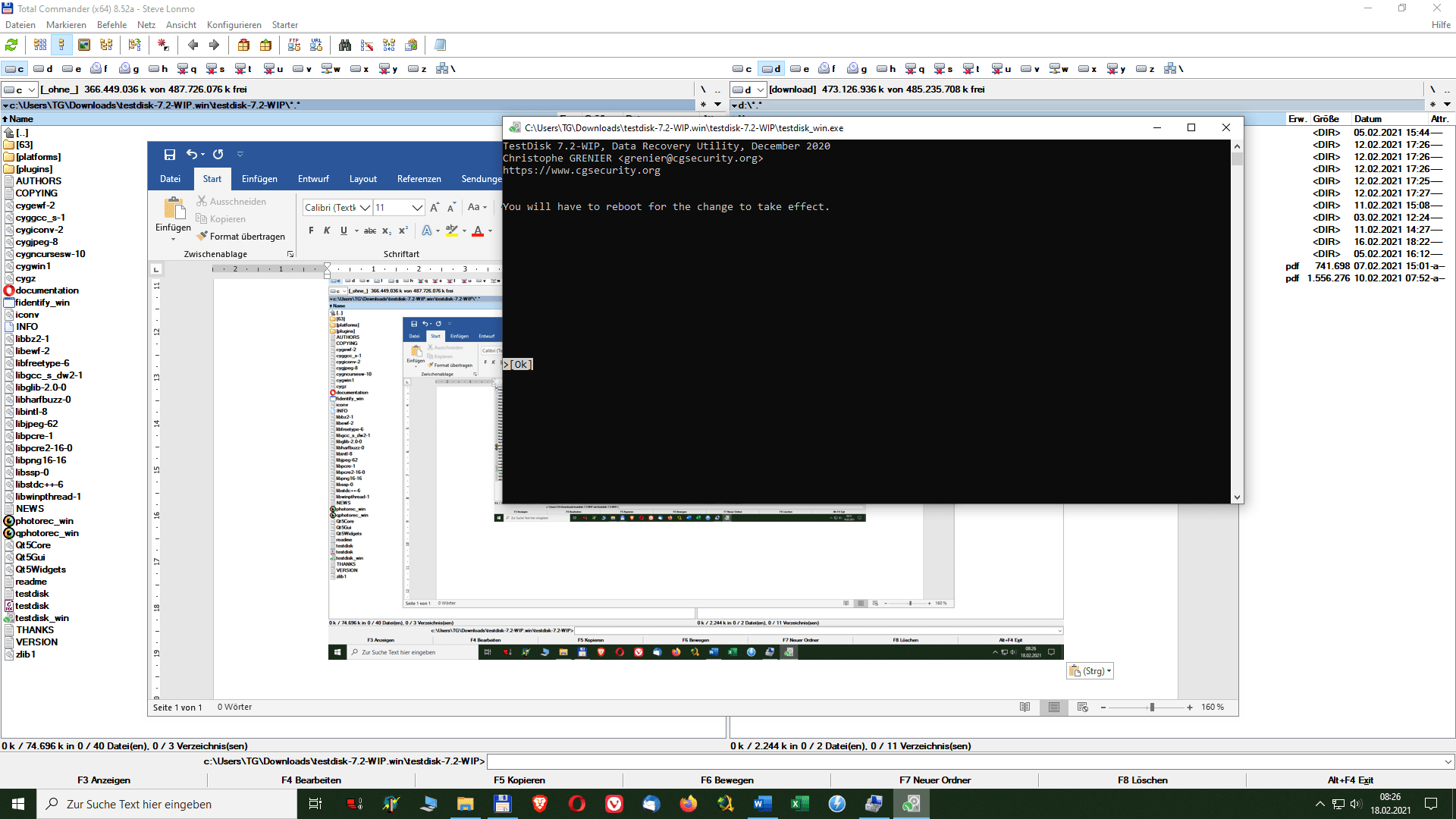

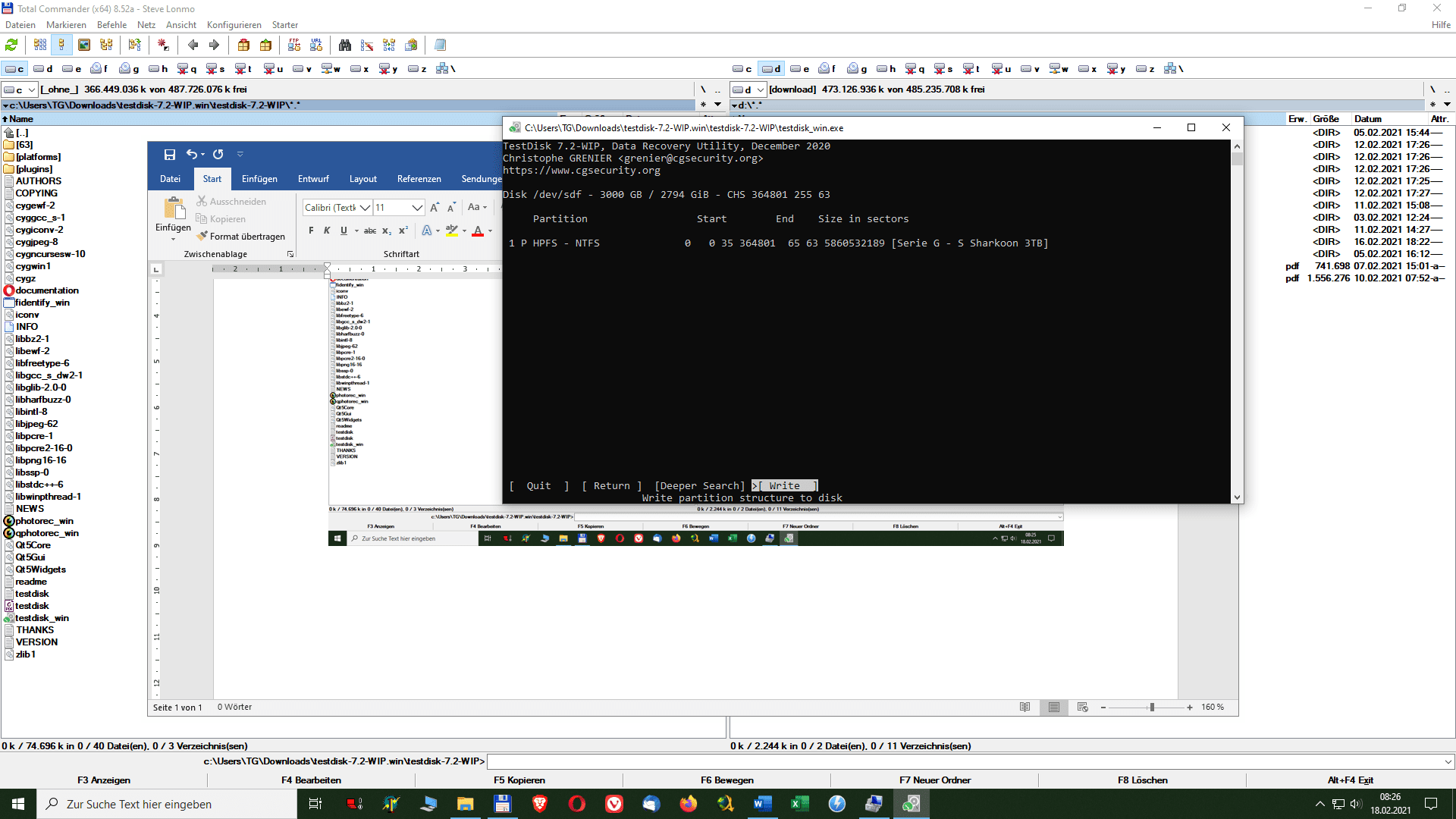

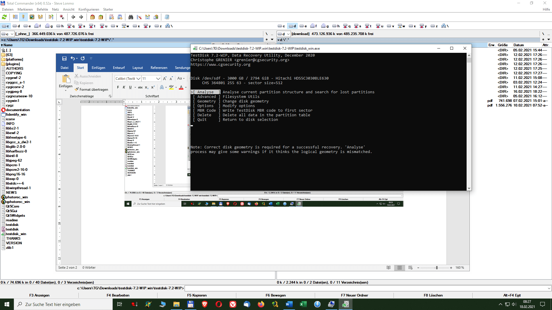

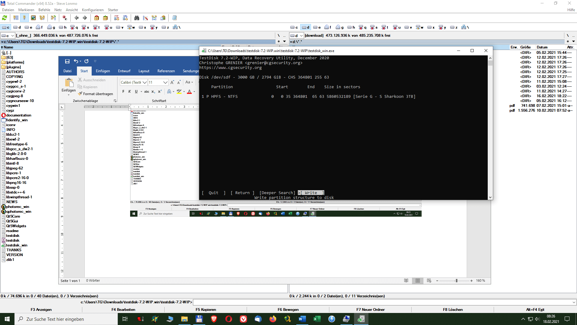

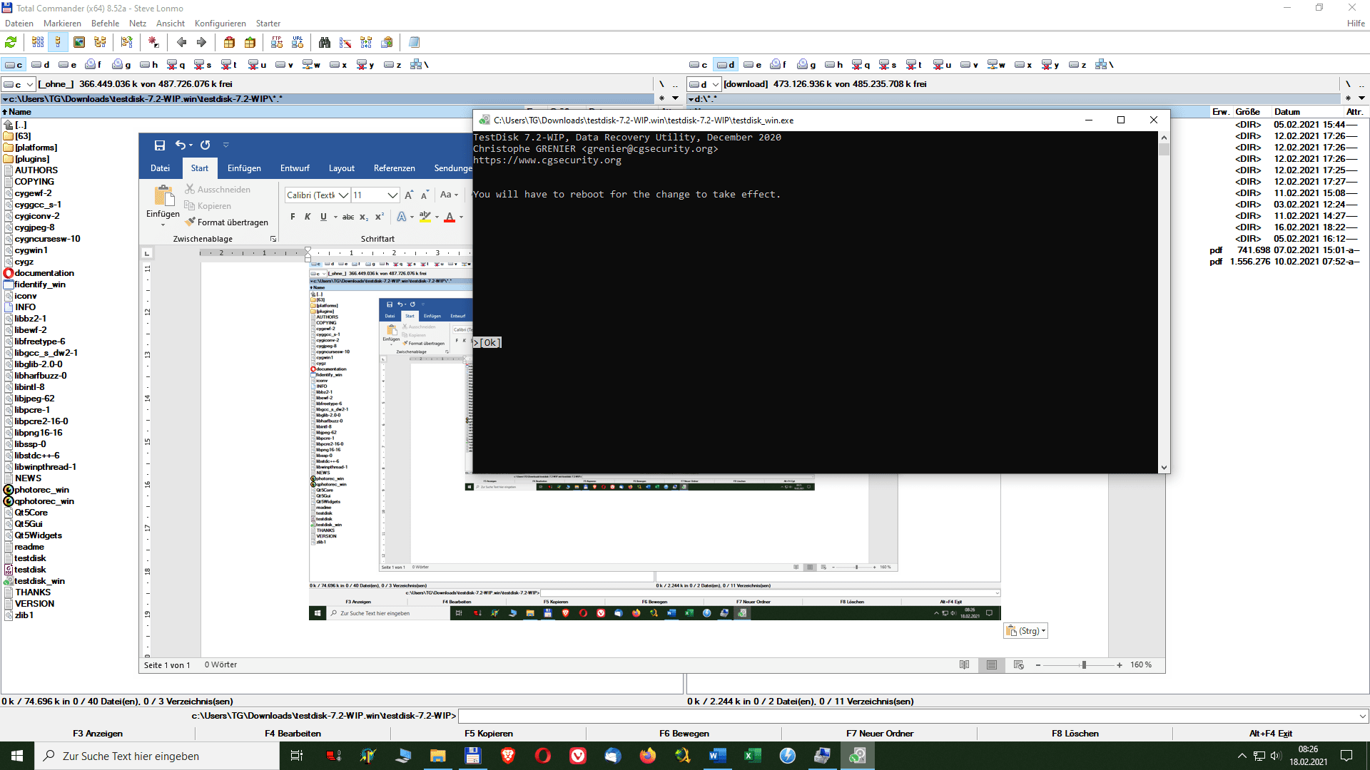

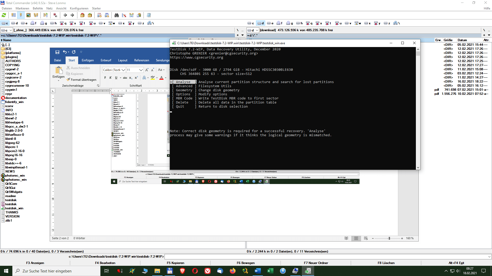

Habe Testdrive ausprobiert. Danke für den Tipp. Leider macht mein Testdisk nicht das in der Anleitung beschriebene.
Ich kann kein L vor die Platte setzen und beim P ändert er nichts...springt dann wieder nach vorn ohne was umgeschrieben zu haben.
Versuchst Du die Partitionsstruktur neu zu schreiben? Wieso? Die ist doch offenbar in Ordnung. Mache eine echte Datenrettung, lass Di also die gefundenen Dateien auf eine andere Platte kopieren, auch wenn Du Dir diese erst noch kaufen musst, wie ich es schon im Post #4 geschrieben habe:
bedenke aber, dass man bei der Datenrettung immer die geretteten Dateien auf eine andere Platte kopieren lässt und nicht versuchen sollte sie an Ort und Stelle wiederherstellen zu lassen
Kannst du mir bitte sagen, wo da bei Testdrive der Kopiermodus ist? Oder kann ich das mit einem anderen Tool machen.
Im Moment läuft gerade die Datenwiederherstellung mit MiniToolPartition drüber.
Testdisk habe ich schon lange nicht mehr genutzt, es ist ja auch nicht so einfach zu bedienen, aber man muss erstmal einen Search oder Deep Search machen. Da musst Du einfach in die Anleitung schauen, es ist eben nicht so einfach die GUI Tools zu bedienen, dafür aber kostenlos.
Ja da hast du wohl Recht, die Anleitungen sind auch nicht immer passend. Habe aber jetzt erstmal Zeit: es läuft noch ca. 7 Std. die Datenwiederherstellung über MiniToolPartition. Kann danach dann berichten.
Also zuerst einmal sollte man davon eh nur noch lesen. Blos nichts schreiben!
Ich würde Recovery Tools wie von O&O Disk Recovery drüber laufen lassen und dann die Daten wiederherstellen. Wichtig dabei, als Kopie auf einem anderen Medium herstellen!! Nichts schreiben, formatieren oder was auch immer solange nicht alles wieder da ist!!!
Man sollte aber schon wissen was man tut; trivial ist das eher nicht....
Zwischeninfo: Testdisk brachte nicht den erwünschten Erfolg. An der Stelle, wo eigentlich der Kopierbefehl kommen müsste, fehlt er. Jetzt probiere ich gerade diverse Tools wie z.B. von FNBalu empfohlen.
