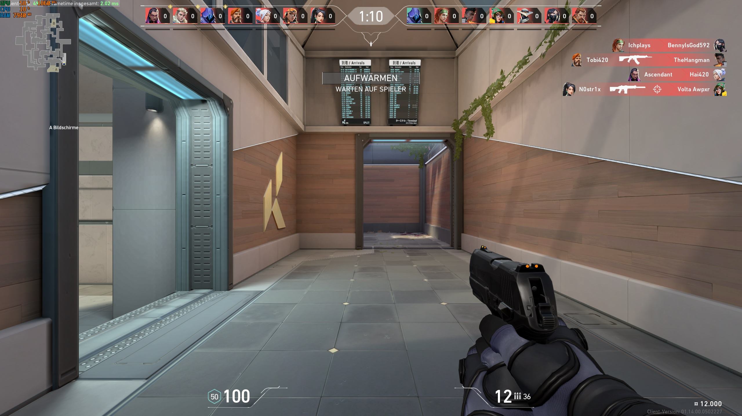

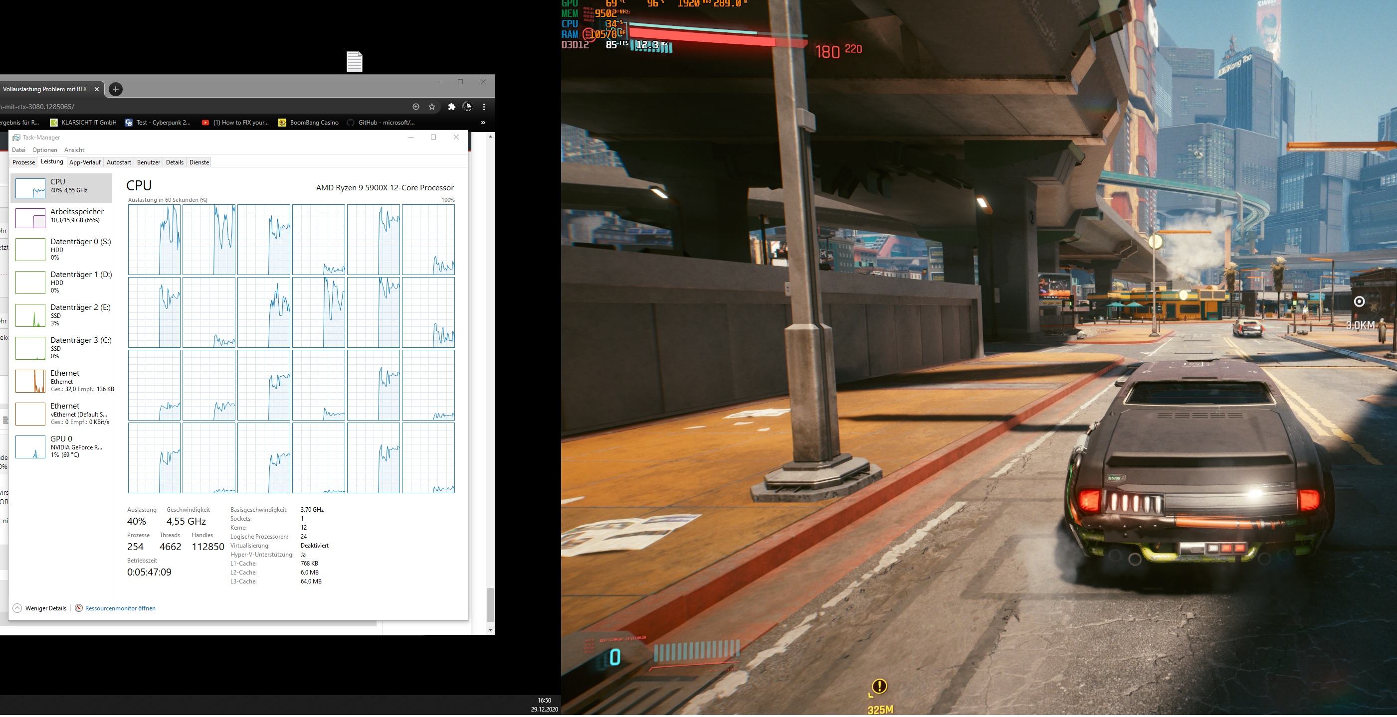

Cyberpunk nutzt auch nicht alle Kerne/Threads aus daher wirst du niemals mit dieser CPU 100% Auslastung mit der CPU sehen... bei mir mit meinen 5900X ist die CPU auch nur ca 40% ausgelastet und das mit ca 4,5GHZ ALL CORE
Valorant habe ich auch 600 FPS, meine CPU ist nicht ausgelastet und meine GPU auch nicht, es haben nur einzelne Kerne 70% Auslastung trotzdem bin ich auch dort schon im CPU Limit, bzw. CPU Overhead...
Daher eine CPU muss nicht 100% im Taskmanager anzeigen um im CPU Limit zu sein, da manche Spiele nicht alle Kerne nutzen und es halt auch zu CPU Overhead und andere Problemen im System kommen kann sind auch oft nicht mal einzelne Kerne bei 100% auslastung
Wer redet denn von von 100% CPU Auslastung? Darum geht es nicht. Bitte nochmals den Thread lesen. Hat sich sowieso erledigt, da das Problem nur in CP ist
Aber die GPU Auslastung ist zwar jetzt höher ca 65-80% aber immer noch keine 90%+. Die CPU währenddessen langweilt sich bei nicht mal 50% im Spiel.
...... Das war eine Aussage..... und darauf habe ioch geantwortet das auch wenn du siehst 50% Auslastung du trotzdem im CPU LIMIT laufen kannst, es muss nicht CPU 100% Auslastugn stehen um in einem CPU Limit zu sein, aber wer Lesen kann ist klar im Vorteil ;)
