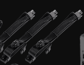

6. Hab ein Corsair RM850 (2019) Version. 2 Monate alt. Ein PCIE Stromanschluss ist ein Splitkabel zu 2x8 Pin. Könnte morgen nochmal testen, wenn ich jeweils 2 Kabel vom NT nutze und dann nur 1x8 Pin pro Kabel
7. Gen4 ist aktiviert und in GPU-Z Sichtbar
So sieht eines der Kabel aus.
Hab ein Corsair RM850x. Ein PCIE Stromanschluss ist ein Splitkabel zu 2x8 Pin. Könnte morgen nochmal testen, wenn ich jeweils 2 Kabel vom NT nutze und dann nur 1x8 Pin pro Kabel
Kann nicht schaden das zu testen. Theoretisch sollten der Y-Stecker genauso 300W ziehen können wie zwei einzelne aber ich habe schon gehört das sowas Probleme machen kann.

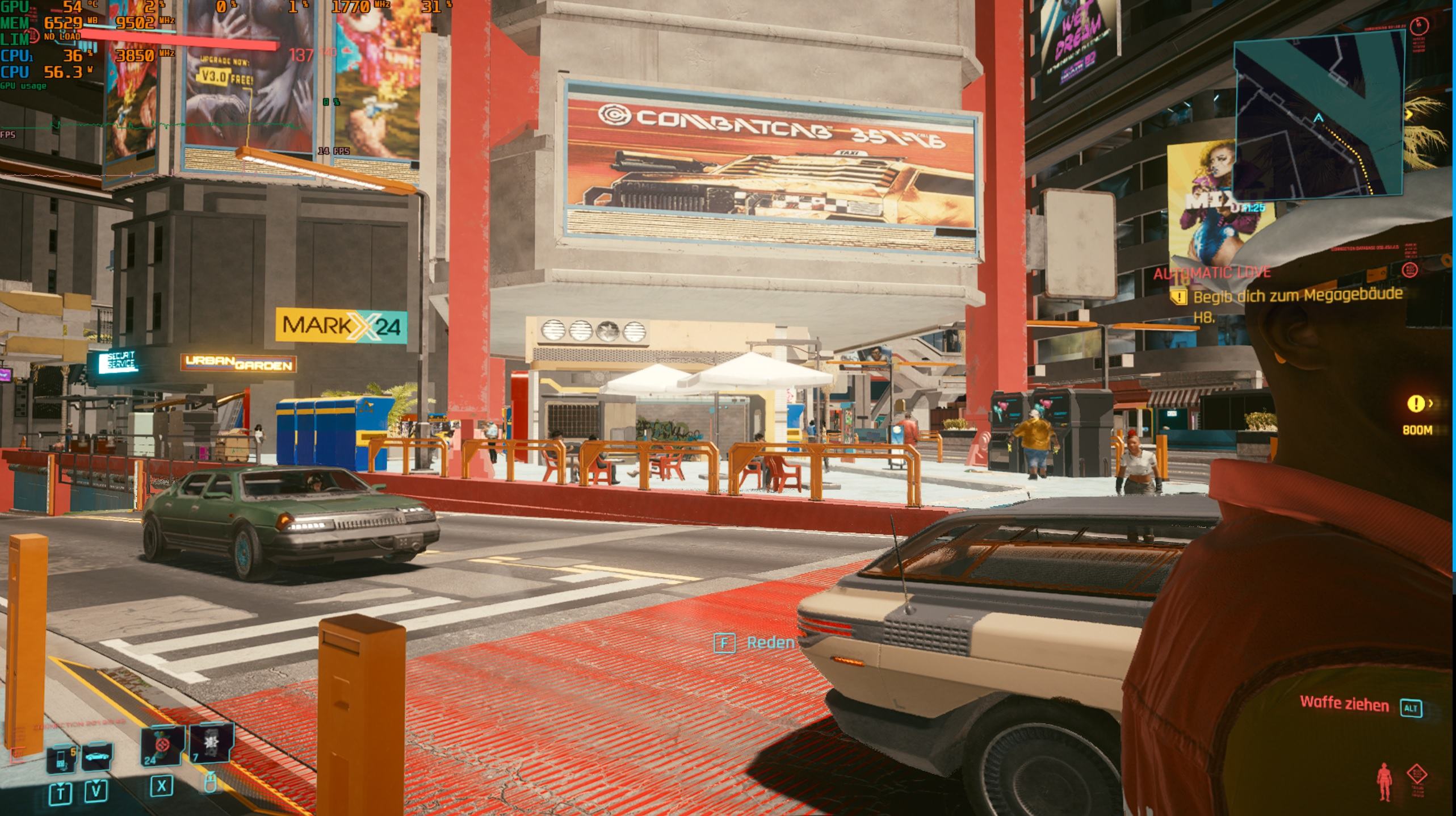

Mich würde interessieren wie viel FPS du auf 720p an der gleichen Stelle hast ohne RayTracing :)
Kann ich gerne testen. Welche Qualitätseinstellungen hast du gewählt?
Nimm die von Scrush auf der ersten Seite.
Ich find die Benchmarkstelle in Cyberpunk einfach nicht...Hab das Spiel kaum gespielt bisher. Das ist doch die Stelle wo man zum ersten mal in die Stadt kommt als Street Kid, oder?
Jup, ist direkt vor deiner Wohnung. :d
Bin leider im GPU Limit in 720p :fresse:
Mach mal alles low, um zu schauen, ob du auf die 86 FPS vom TE kommst?
