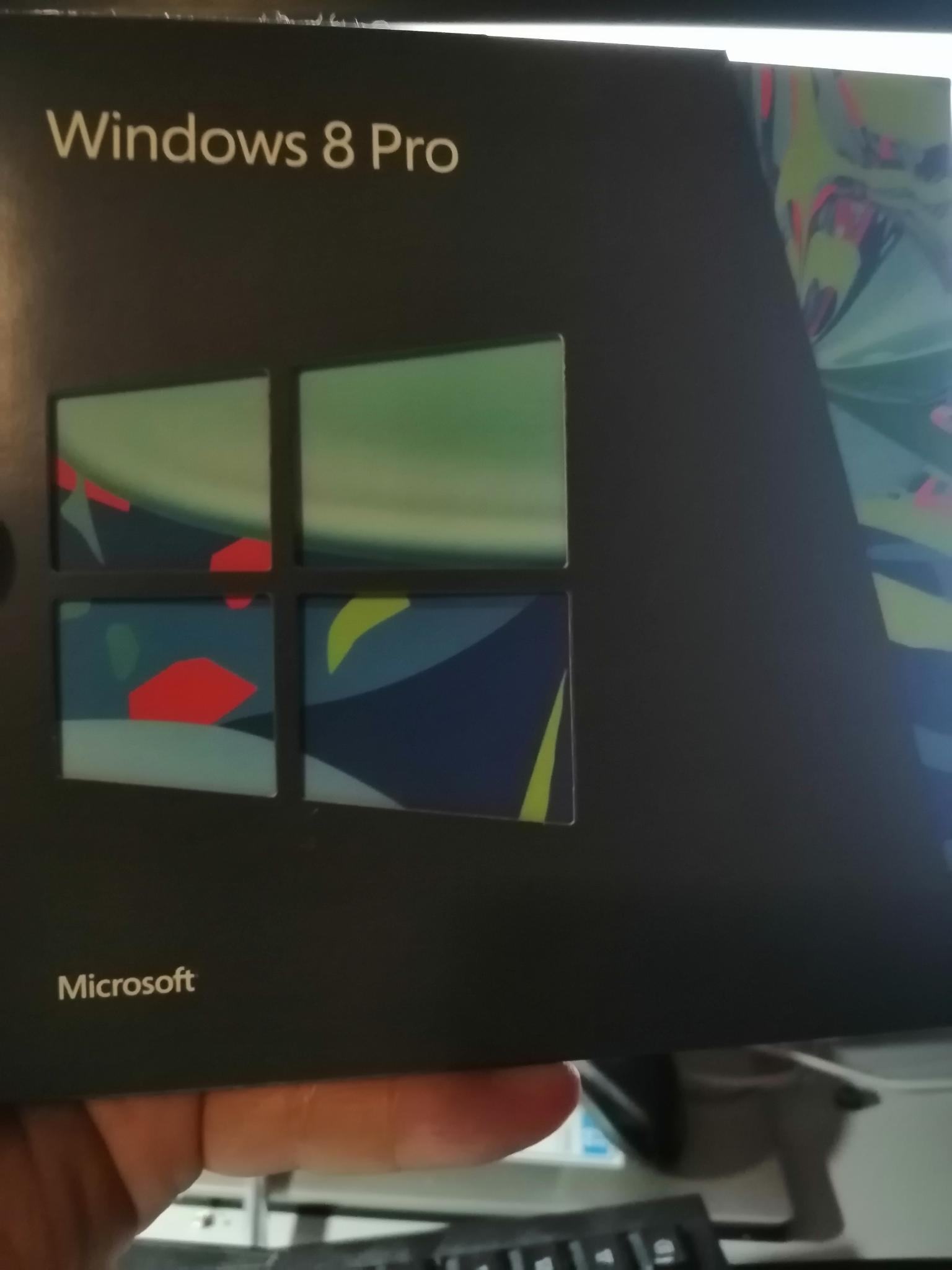

Vom B350 auf X470 musste ich neu aktivieren. Zum Glück hatte ich meinen Windows 8 PRO Key damals fürs W10 Upgrade genutzt und mit dem MS-Konto verknüpft.
MS-Konto ist egal, 3 Aktivierungen sind mit OEM-Key (dazu zählen auch die alten Win7/8-Keys) möglich.
Geht jetzt sogar noch ein Stück weiter. Wenn man von 7 Pro auf 10 Pro ist und den 7 Key noch hat aber die 3x verbraucht schaltet MS telefonisch den 7 Key wieder frei und man bekommt wieder 3 OEM 10 Keys. Hat man keinen Key mehr kann man sich auch bei MS für 34 Euro bei MS undendliche Freischaltungen auf einer Maschine ;) oder 3 x auf verschiedenen Maschinen als ein Paket kaufen. Gibt aber auch genug Store die 10 Pro keys für 34 Euro anbieten.
Das Windows 8 PRO war RETAIL. Zwar eine Upgrade-Version, aber egal. IMG_20190804_225643.jpg
Jo, Retail, OEM oder sonst was wird zu OEM beim Win10-Upgrade. Du bekommst mit nem alten Key immer die Geräteaktivierung.
