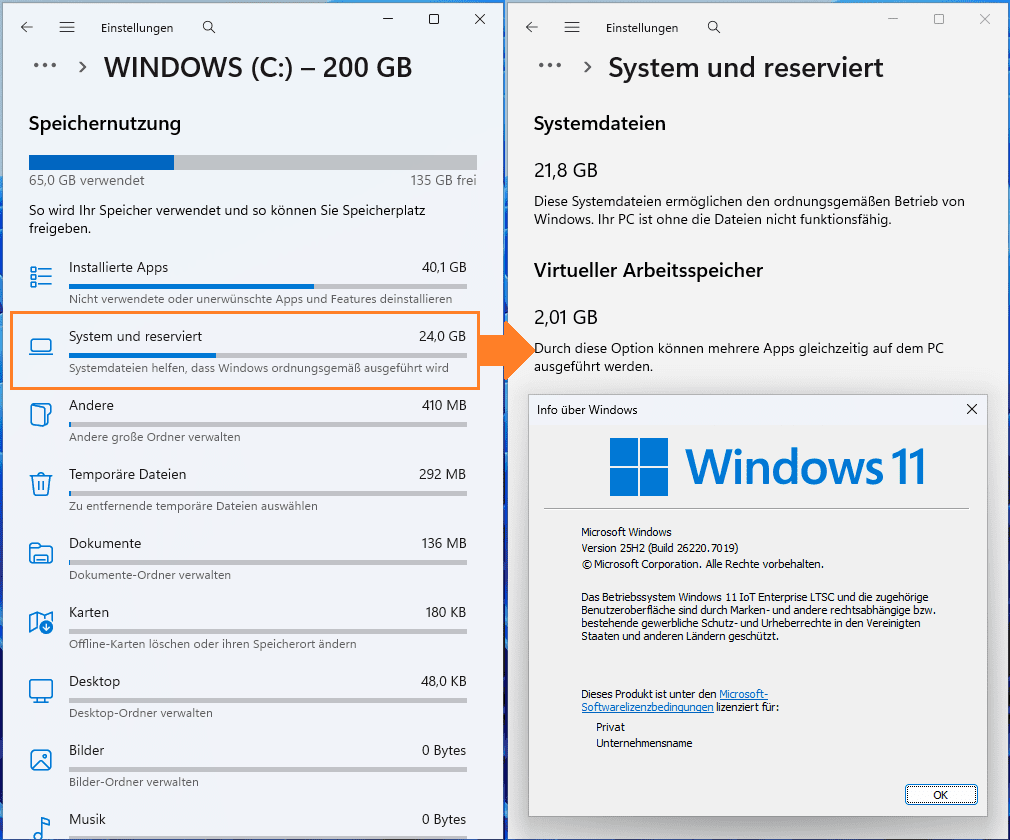

Ich habe der SN850X 200GB für Windows genehmigt und mit der Enterprise 25H2 verbraucht das System rund 24GB, Apps usw. ca. 40GB.
Bei den Apps sind dann halt die ganzen Biblis (.NET, SDK, MVC++), MS-Office Pakete, Adobe, AOMEI, Foxit, Game Installer usw. usf. dabei.
..langt also satt & schmatzig. Selbst wenn man Wiederherstellung, Volumeschattenkopien, Energiezustand & Co. alles aktiv hat.

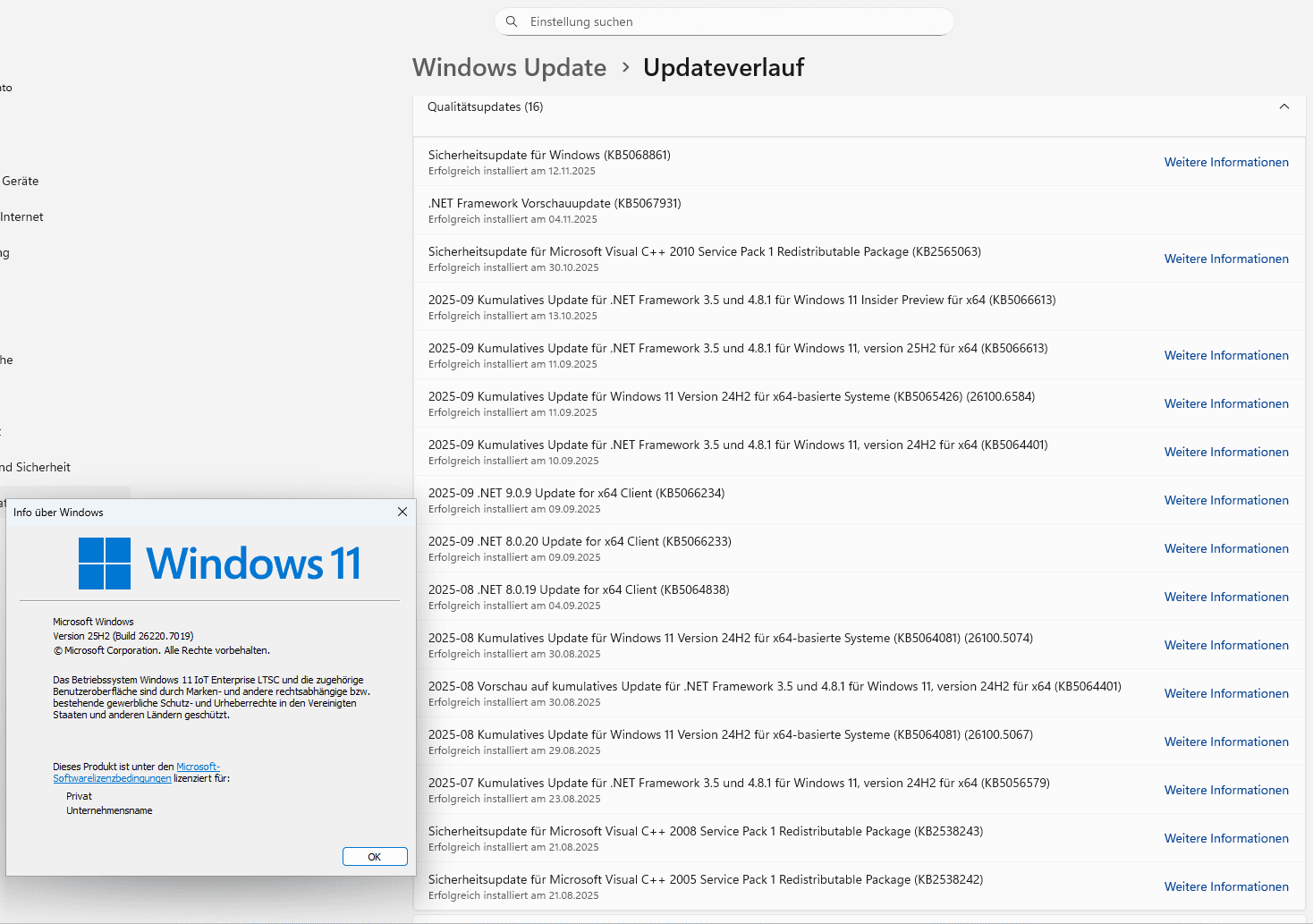

@moinmoin : Liegen bei euch Rückmeldungen bezgl. eventueller Bugs mit KB5068861 vor? Ich hatte das gestern mal drüber gebügelt (vorher 26220.7019, nach Update 26220.7171) und direkt nach Neustart das Problem, dass ein paar geöffnete Programme, die sich beim schließen eigentlich nur rechts in der Taskleiste minimieren aber nicht beenden sollten, plötzlich komplett weg waren. Laut TM liefen die aber noch im HG und waren nur noch via TM aufrufbar. Über Taskleisteneinstellungen -> Andere Taskleistensymbole waren die aber als Einblenden beim minimieren in der Taskleiste markiert (Schieberegler blau auf Ein).
Anderes Problem, was aber eher nur ab und an mal auftrat, Taskleistensymbole rechts für Eset, Acronis und NVidia Konsole reagierten komplett nicht bei anklicken.
Wenn dieses Verhalten anlag (sporadisch) war dies erst nach Neustart wieder verschwunden. Jetzt, nachdem ich das KB wieder entfernt habe, alle diese Bugs quasi nicht mehr vorhanden.
..das war doch eigentlich nur ein Sicherheitsupdate oder? :unsure:
Ein Sicherheitsupdate, welches für die Retail und nicht für die Beta/Dev gedacht war/ist.
@moinmoin : Bin ja in keinen Channel und Beta/Dev Updates lassen sich bei meinen Build eh nicht installieren.
ps: ich kann aber -nachdem irgendwann mal über WU der "switch" von 26200. auf 26220. kam, nun auch kein Inplace mehr anhand der damaligen Enterprise IoT LTSC (von eurer Seite) mehr machen.
Eigene Apps und Einstellungen behalten ist nun ausgegraut. Hast du da was aktuelleres für 26220. Enterprise IoT LTSC im Programm?
Du hast da ein totales Kauderwelsch (Hab ich dir aber schon einmal gesagt)
Enterprise IoT LTSC ist nur 24H2 (26100)
Geht zwar auch mit 25H2 (26200) aber sollte man nicht machen
Und egal ob du in einem Insider Kanal bist. Mit der 26220 hast du die Beta/Dev installiert. Und den Zweig mit Retail Updates füttern, kann zu Problemen führen.
Ok, verständlich.
Aber wenn das die Beta/Dev ist, warum bekomme ich dann keine Beta/Dev Updates installiert?
Die Umstellung von 26200. auf 26220. hat ja WU gemacht - ohne mein Zutun. Da war ich mal unschuldig. :fresse:
ps: Siehe Post #105 (unterer Teil über Screenshot)
Die *.7019 ist ein Retail Update, wie die *.7171. Du müsstest mit der *.7070 unterwegs sein.
Deinstalliere die KB5066383 damit du wieder wenigstens auf die 26200 kommst

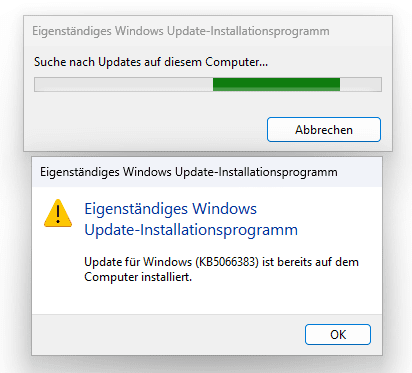

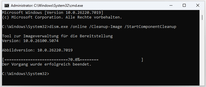

Nein, ist 26220.7019 und der Witz ist ja, KB5066383 steht nicht mehr in der Liste (warum auch immer). So schauts aktuell aus:
ps: Zum Updates deinstallieren bekomme ich nur angeboten -> 2x KB2565063 (Visual C++ x64 und x86)
pps: Ob es wohl was bringen könnte KB5066383 noch einmal zu installieren und dann zu löschen? :unsure:
edit: Interessant:
..steht aber nirgendwo in der Liste und wird auch nicht zum entfernen angeboten. Und jetzt? :unsure:
