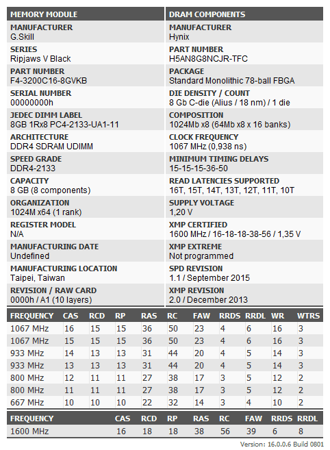

Schau erstmal nach welche Rambausteinchen auf deinen Riegeln drauf sind. z.B. mit Taiphoon Burner.
Sieht dann so aus wie hier im Eingangspost.
Am besten wäre du schickst uns mal einen Screenshot.

So, hoffe ist ausreichend.

Die Frage ist, was erhoffst du dir durch die Aktion?
Also wenn du nächstes Jahr die CPU Upgraden willst, dann auf nen 5600(x), ansonsten ist der Performancegewinn das Geld nicht wert.
Die Hynix C-Dies kriegst du i.d.R. auch auf 3600 (nur vermutlich nicht mit dem 2600x).
Aber ist jetzt nicht so, dass du von 3200 auf 3600 Mhz beim RAM nenn wahnsinnigen Boost hast. Klar, bringts was, aber wir reden hier von ein paar % Mehrleistung.

Also kann ich den Rest so belassen und warte darauf, bis die 5600(x) raus kommen und nur die CPU ersetze.
Halt mal die Gigabyte-Homepage im Auge ob und wann es ein Biosupdate gibt, dass dein Board mit dem 5600x kompatibel macht.
Wenn das Update da ist kannste den 5600x kaufen und taktest den Ram halt einfach so hoch wie es bei vertretbaren Spannungen geht. Tauschen würd ich den nicht.
