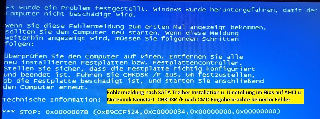

Nach der manuellen Installation für den SATA AHCI Treiber u. Notebook-Neustart bei Änderung im Bios von ATA auf AHCI erschien die Fehlermeldung 0x0000007B.
Die Boot Festplatte wurde nicht erkannt.

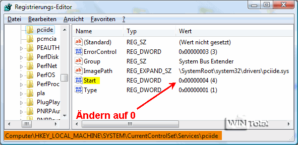

Den Ttreiber hats du ja nun schon installiert, nun mußt du Windows XP noch sagen, daß er diesen zum Starten verwenden soll :-)
Also nochmal im IDE Modus booten
Aus: https://forum.worldofplayers.de/forum/archive/index.php/t-773960.html
"Du kannst AHCI auch nachträglich bei XP aktivieren. Installiere dazu den AHCI Treiber und ändere dann in der Registry
HKEY_LOCAL_MACHINE\SYSTEM\CurrentControlSet\Services\iaStor
den Wert "Start" auf 0"
Das macht die Treiberinstallation nämlich nicht....
wenn ich im IDE ATA Modus boote funktioniert ja natürlich WinXP. Dies ist aber nicht mein Ziel, sondern ich möchte nicht nach Auswahl von WinXP im Bootmanager ständig von AHCI auf ATA(IDE) im Bios umschalten müssen.
Der Tipp mit der Registry funktioniert nicht bei mir. Ergebnis war die Fehlermeldung 0x0000007B, Bluescreen. BCOD.
Wie nun weiter? Wer kann kompetent hier weiterhelfen?

Nachdem dein WinXP im IDE Modus installiert wurde, kann es auf AHCI nicht booten.
Beherzige den Tip von Digi_Quick oder installiere XP neu. Kompetent wurde versucht zu helfen, aber was hilft es, wenn du Tip´s nicht beherzigst

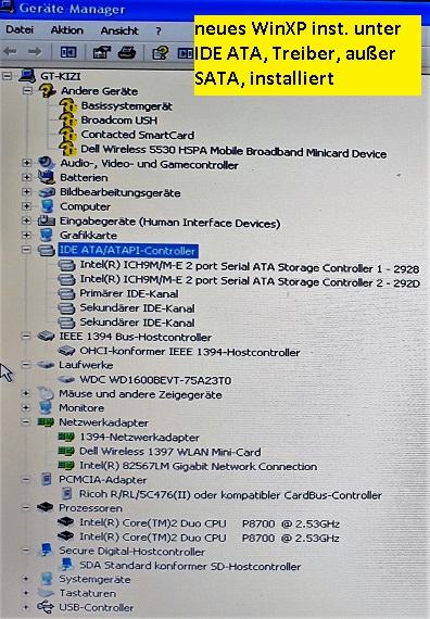

Boote im IDE Modus:
Im Gerätemanager schauen, was da unter "IDE ATA / ATAPI Controller" (kann auch eine andere Bezeichnung tragen) für ein Gerät bzw. Geräte stehen steht.
Es könnte z.B. auch nur der generische PCIIde Controller von MS statt des Treibers von Intel erkannt worden sein

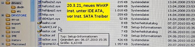

es ist geschafft. Habe unter AHCI WinXP erfolgreich installieren können. Es wurde ohne F6 realisiert, sonst funktioniert es überhaupt nicht. Beim 1. Versuch wollte das Notebook auf den eingesteckten USB Stick, welches die ISO Datei enthält, installieren. Nach mehreren Fehlversuchen kam dann endlich die Anzeige der 2 vorhandenen Betriebssysteme WinXP auf der Festplatte, wovon ich eines dann erfolgreich überschrieben habe. Nun sind auf der Festplatte einmal WinXP IDE u. einmal WinXP AHCI.
Im Gerätemanager sieht es auch für WinXP AHCI sehr erfolgversprechend aus. Nun muss ich noch die Treiber u. Programme installieren u. danach die SSD mit Win!0 u. Win7 wieder einbauen u. im Start Manager dann die Restarbeiten realisieren.
Erfolg war also nur durch Neuinstallation von WinXP unter vorheriger Umstellung im Bios auf AHCI möglich.
Eine angepasste *.reg Datei für die Registry half auch nicht bei einem WinXP unter ATA Modus(IDE).

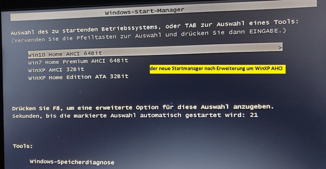

Hallo, die restlichen Arbeiten sind erledigt. Hat etwas länger gedauert, da ich für einige Tage im Krankenhaus war.

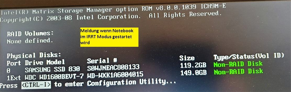

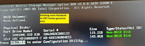

Der Laptop kann auch noch einen IRRT Modus
IRRT Modus funktioniert bei mir nicht!
Da braucht man also ein RAID angelegt - verstehe das man das nicht macht

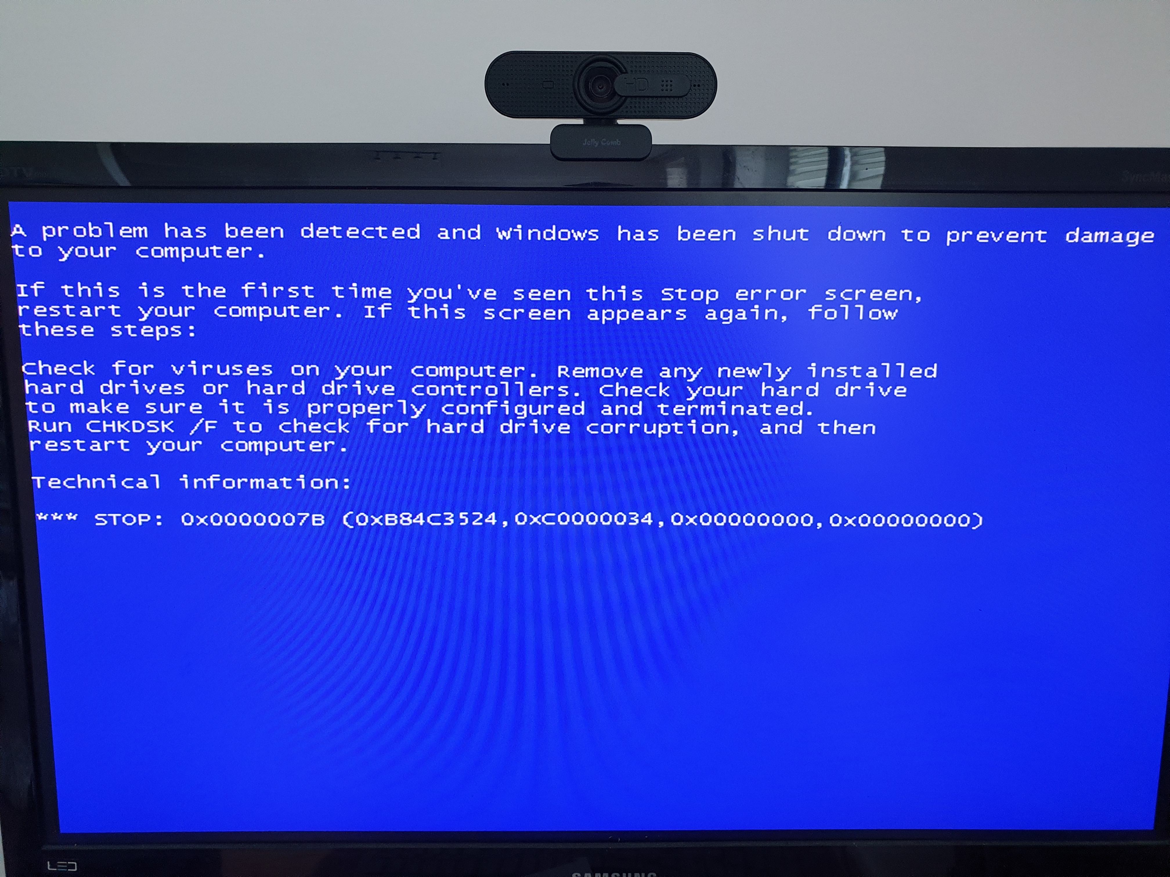

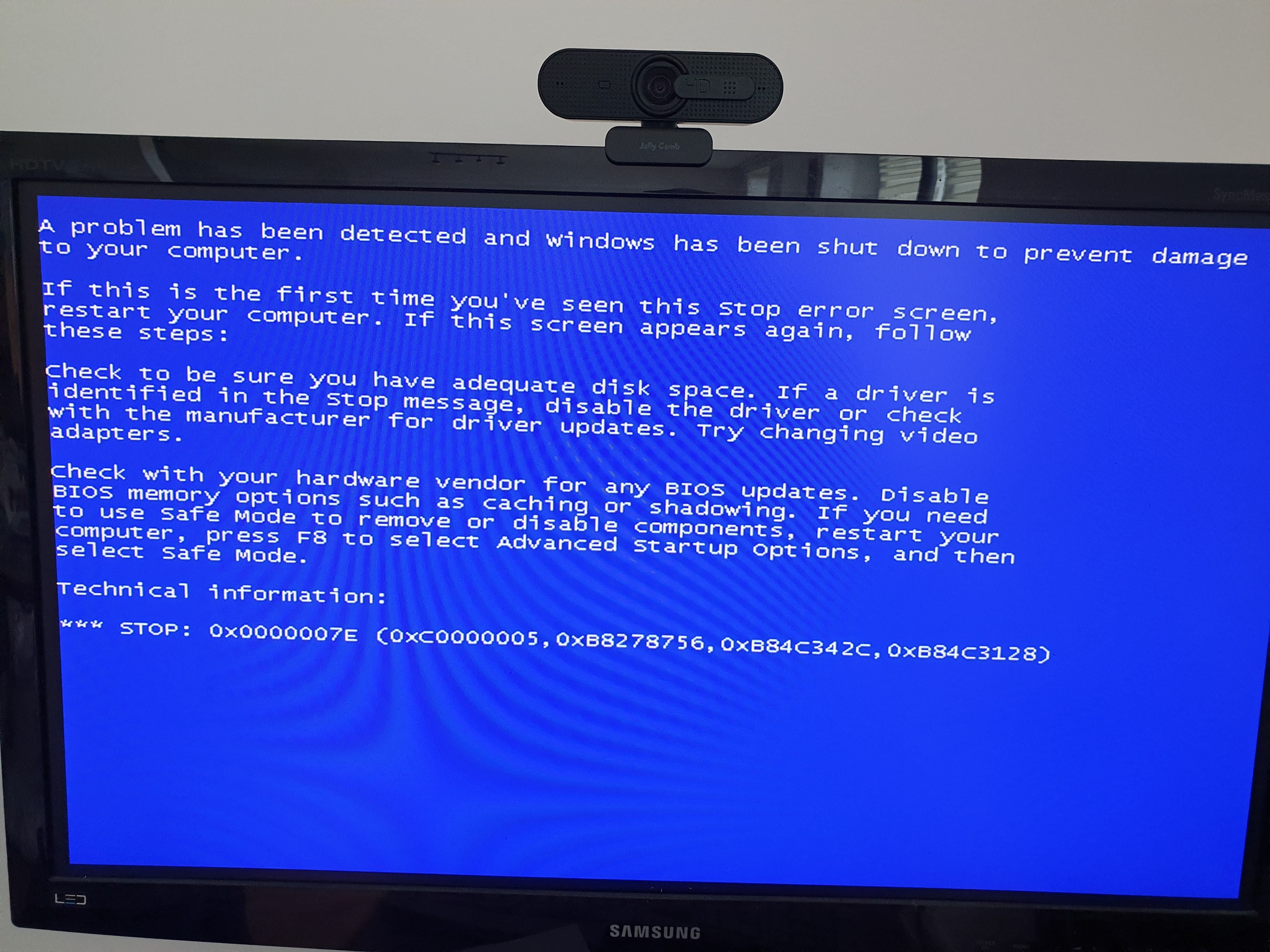

Das ist erst mal der Bluescreen, der im normalen IDE Modus kommt.

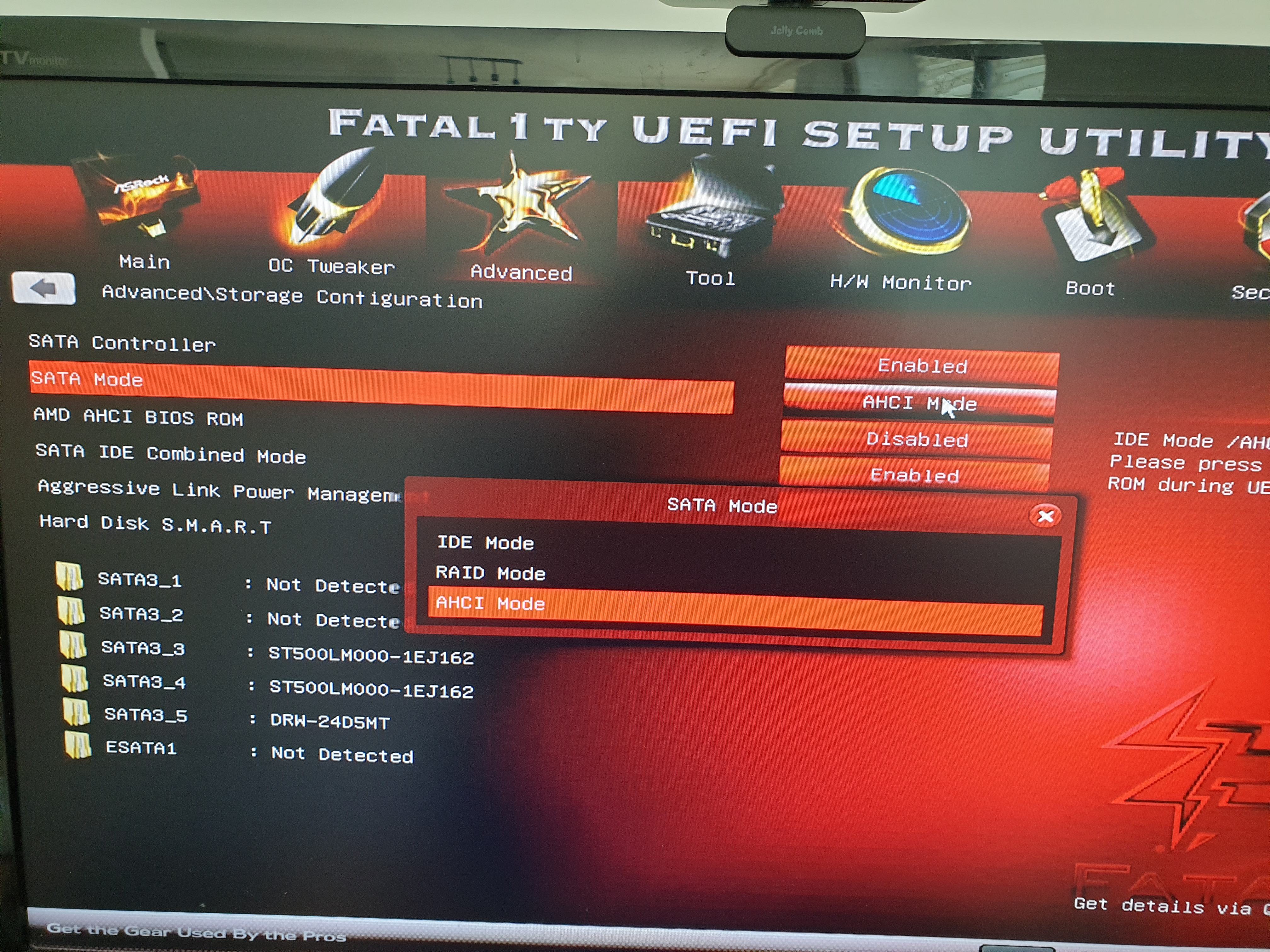

Wenn ich im BIOS auf AHCI umstelle, dann bekomme ich im alten XP diesen Bluescreen.
RAID und / oder AHCI ist noch die Frage in den Einstellungen im BIOS
Wie bekomme ich jetzt diesen AMD AHCI/RAID Controller in das alte XP integriert, im abgesicherten Modus? Daran liegt es doch bestimmt, oder?

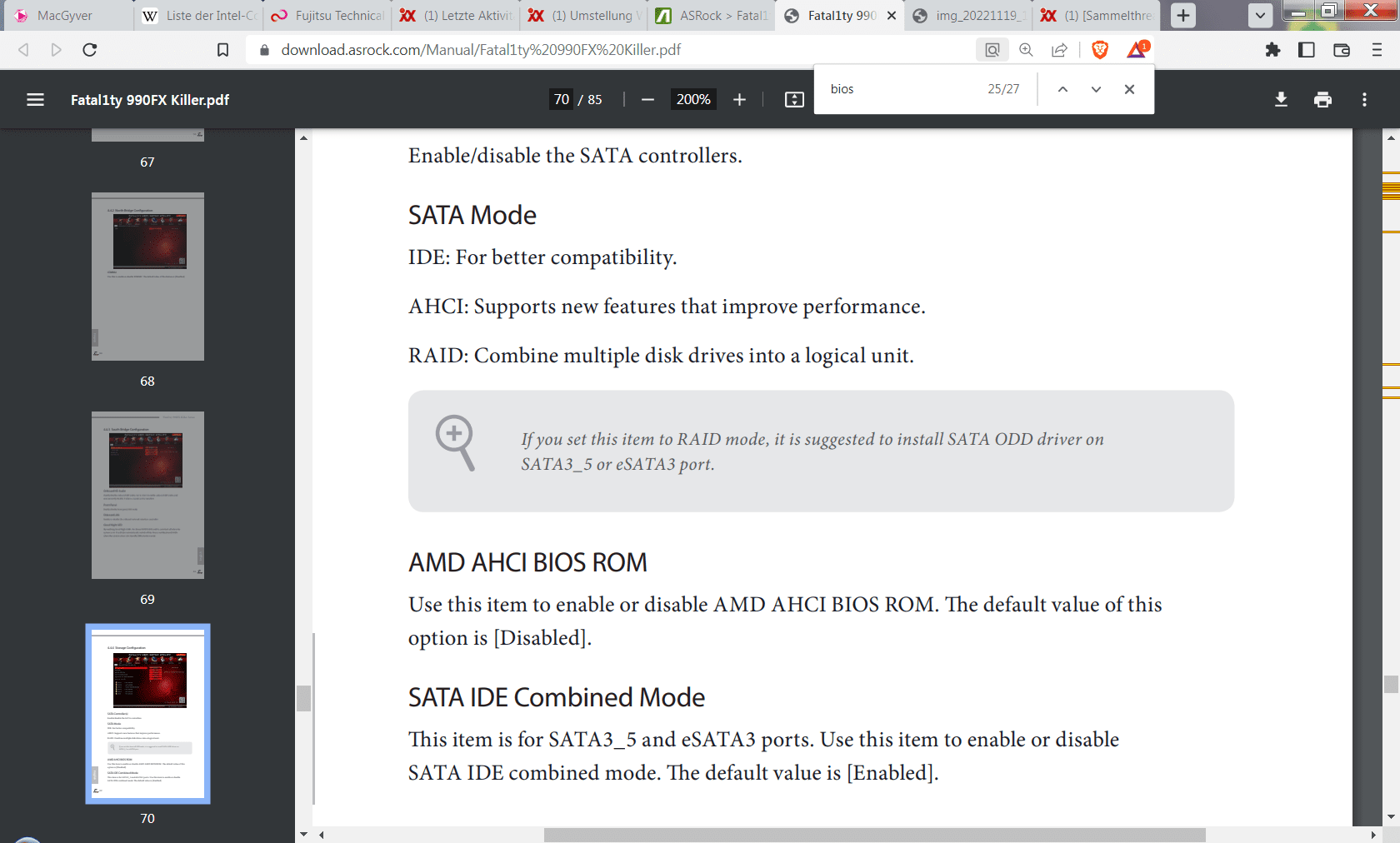

SATA Floppy Image ver:3.3.1540.13
Und was ist mit dem SATA IDE Combined Mode nur auf SATA3_5 ?
Eventuell musst die IDE Kanäle umstellen wie gehabt ?

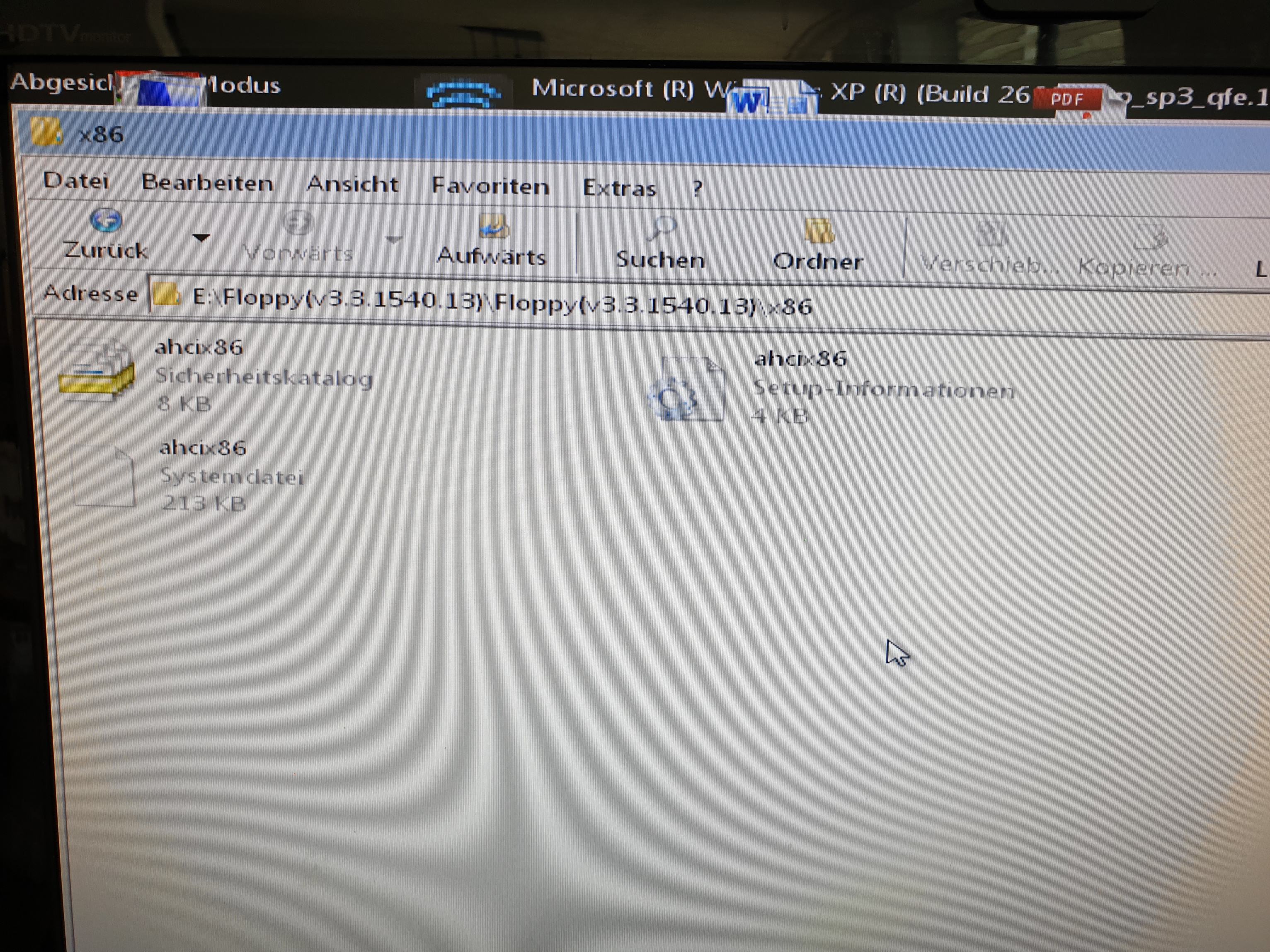

Im abgesicherten Modus im alten XP habe ich ja auf dem USB Stick den AHCI Treiber vom Mainboard Hersteller. Nur, wie bekomme ich den da jetzt installiert im abgesicherten Modus?
Egal, ob ich Sata/IDE kombiniert einschalte oder deaktiviere - sobald oben drüber im BIOS AHCI steht, kommt der Bluescreen.
Und der Bluescreen kommt ja, wie gesagt, sogar wenn ich den reinen IDE Modus aktiviere.
Den 331540.13 habe ich ja auf dem USB Stick, siehe mein Beitrag. Das ist aber leider keine Installations .exe, sondern nur die reinen Dateien.

Der Nutzer Digi-Quick schrieb hier im letzten Jahr:
Das macht die Treiberinstallation nämlich nicht...."
