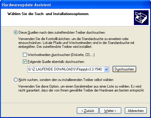

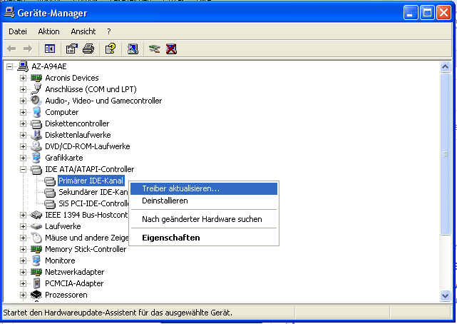

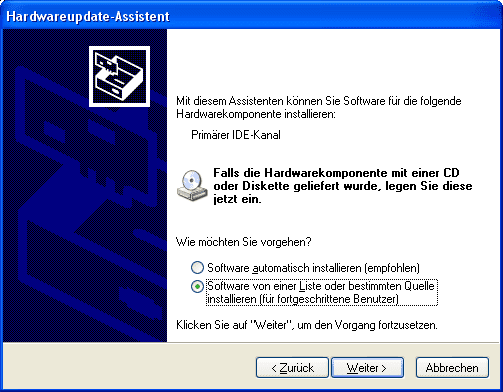

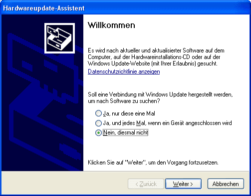

Ich bebildere mal, wie man das im Gerätemanger macht - habe nichts gescheites gefunden - Rechtsklick mit der Maus, wo man einen Treiber neu haben will

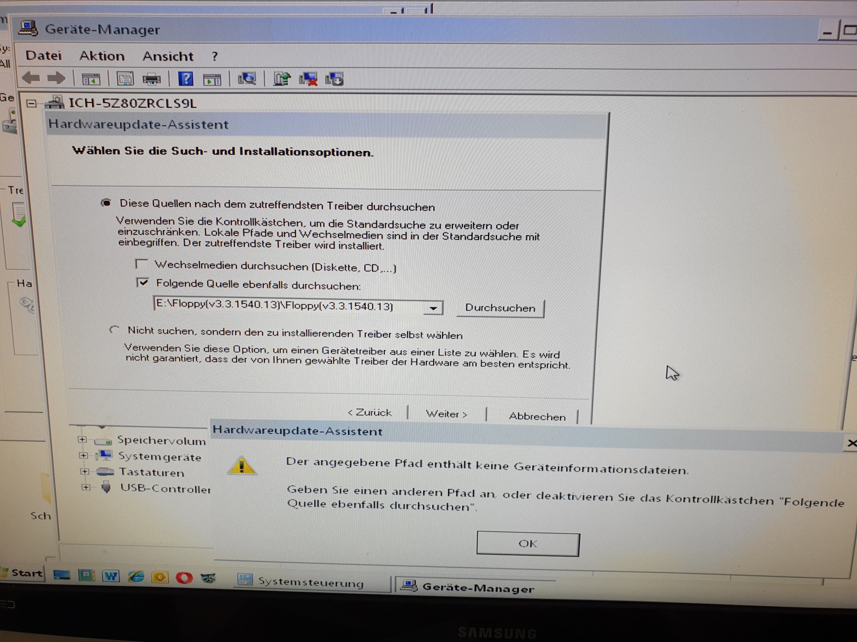

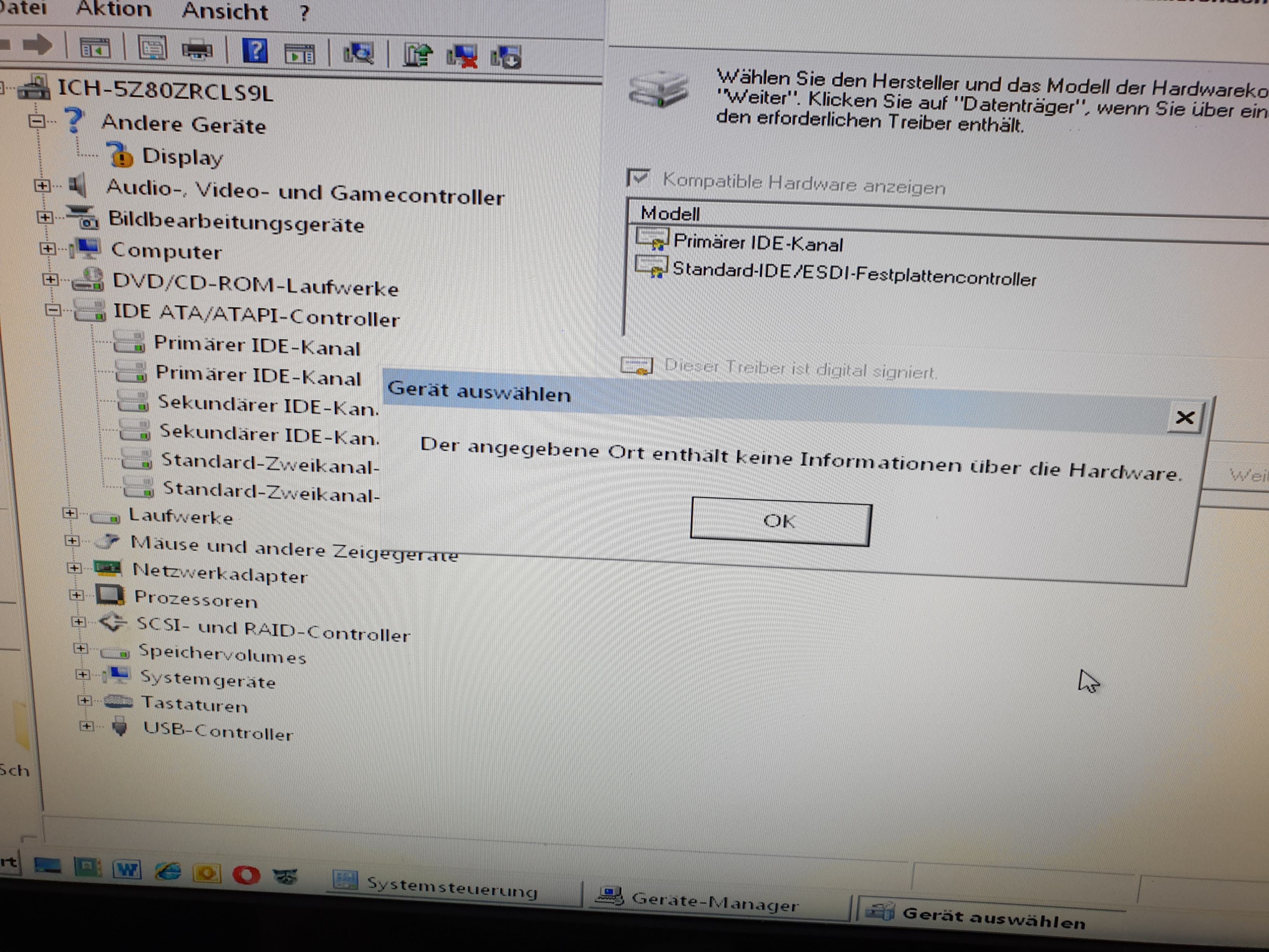

Besten Dank. Das hatte ich letzte Nacht auch schon versucht, aber da kommt die Fehlermeldung Bild 1.
Wenn ich auf Nicht suchen, sondern den zu installierenden Treiber selbst wählen gehe, kommt auch diese Fehlermeldung Bild 2 und 3.

Na dann versuche doch das im Link Post #8
3. Copied IaStor.sys from \Program Files\Intel\Intel Matrix Storage Manager\Drivers folder to C:\Windows\System32\drivers\
nur ist es bei dir ahcix86.sys - wobei die entpackte Datei woanders liegen wird - auf E:.............
