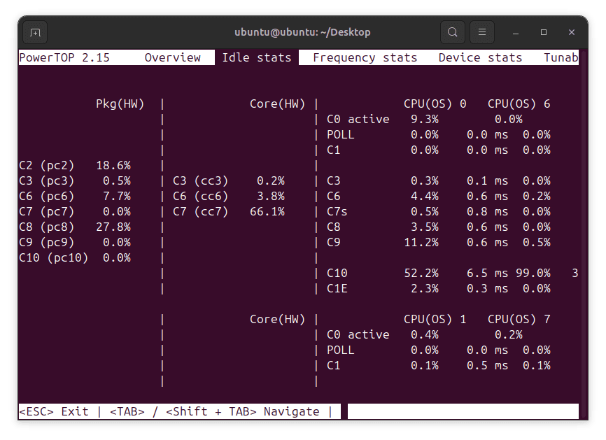

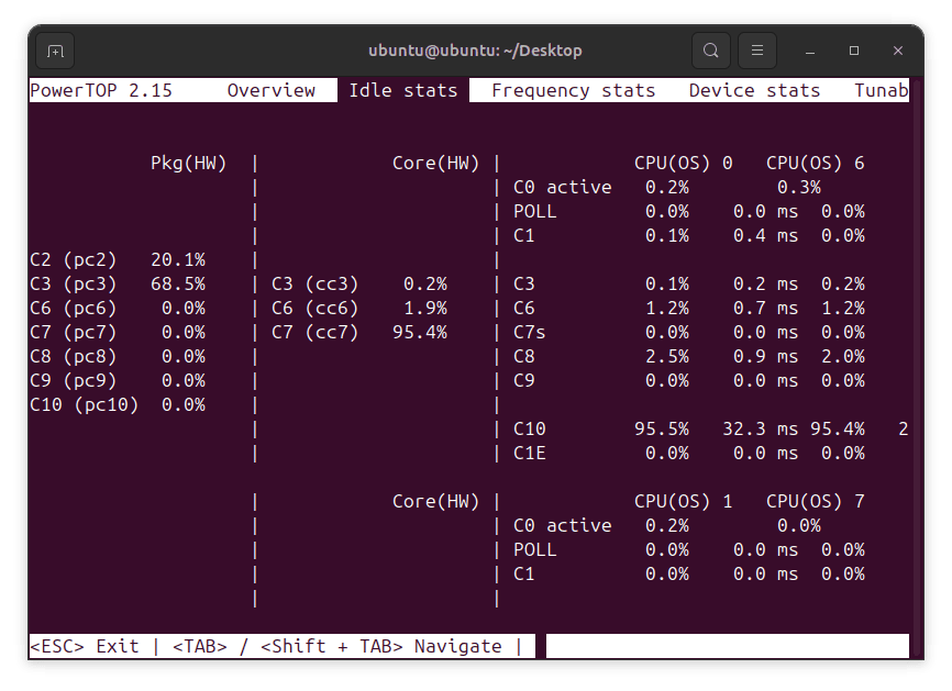

Beim Start von Ubuntu auf einem USB-Stick zeigt powertop nur C3 an.
Aber nachdem ich ein sudo powertop -auto-tune ausgeführt habe, geht das System auf C8.
So weit, so gut.

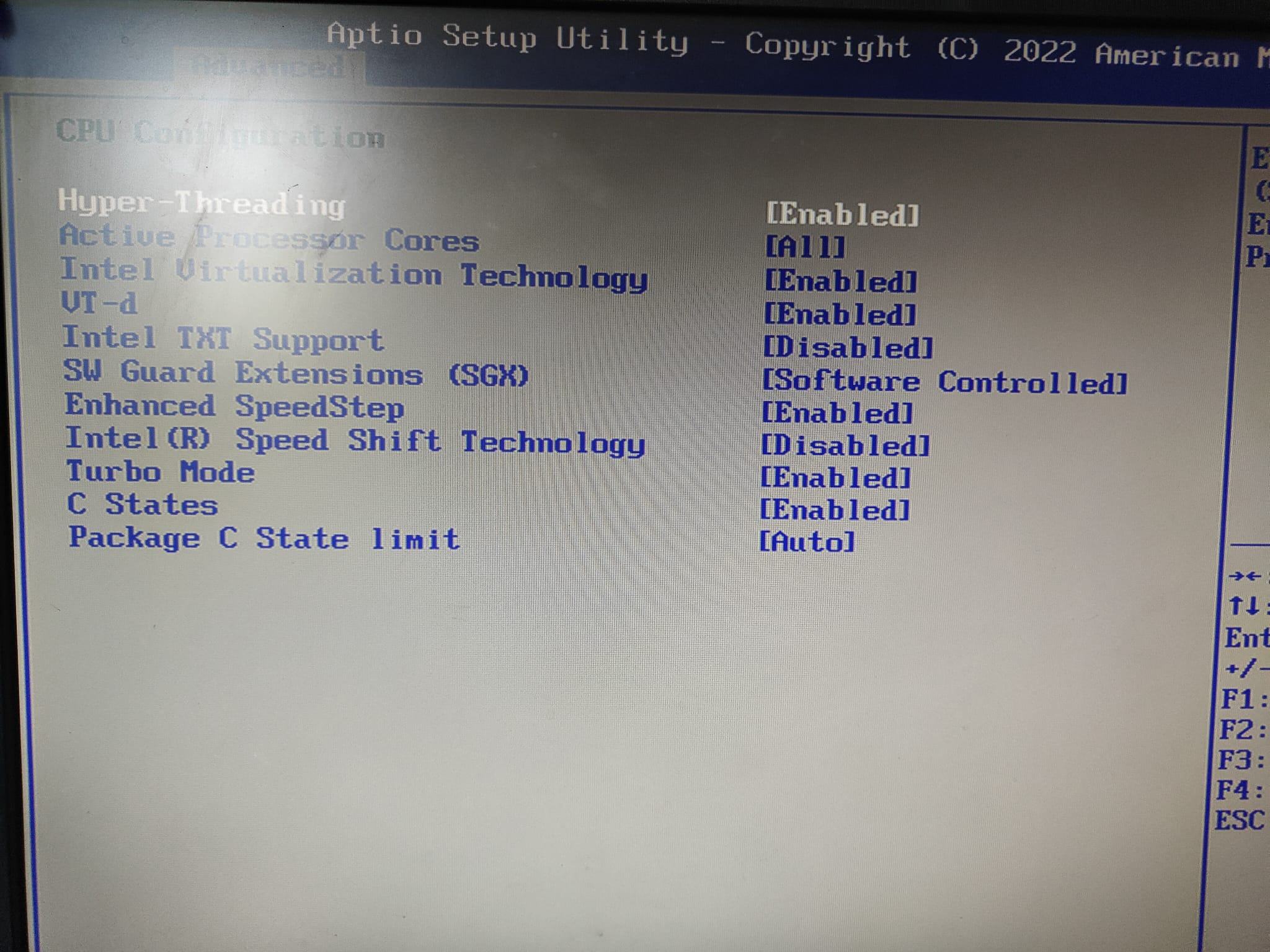

Erste Frage: Sollte es eigentlich möglich sein, mit einer Coffee Lake CPU auf C10 zu gehen?
Aber wie auch immer, mein Hauptproblem ist, dass ich, sobald ich jede HDD oder SSD in das Motherboard stecken, dann gehe ich nicht unter C2: Ich versuche 2 verschiedene HHD und 2 verschiedene SSD. Immer das gleiche Problem.
Ich versuche auch, die SSDs mit einem USB-zu-SATA-Stecker anzuschließen (einen billigen, den ich vor einer Weile bei Aliexpress gekauft habe), und in diesem Fall bleibt er in C8! Ich vermute also, dass das Problem nicht von der/den Festplatte ausgeht?
Ich dachte, dass das Problem irgendwie mit dem nicht aktivierten ASPM zusammenhängen müsste. Angesichts all der Lobeshymnen über Fujitsu/Kontron-Motherboards für stromsparendes Bauen war ich zunächst überrascht, dass es im BIOS überhaupt keine ASPM-Option gibt! Anscheinend wurden die ASPM-Optionen wegen eines ASPM-bezogenen Fehlers während eines BIOS-Updates der vorherigen Mainboard-Generation (D34xx, wenn ich mich richtig erinnere) aus dem fujitsu-BIOS entfernt und dann anscheinend nie wieder implementiert.

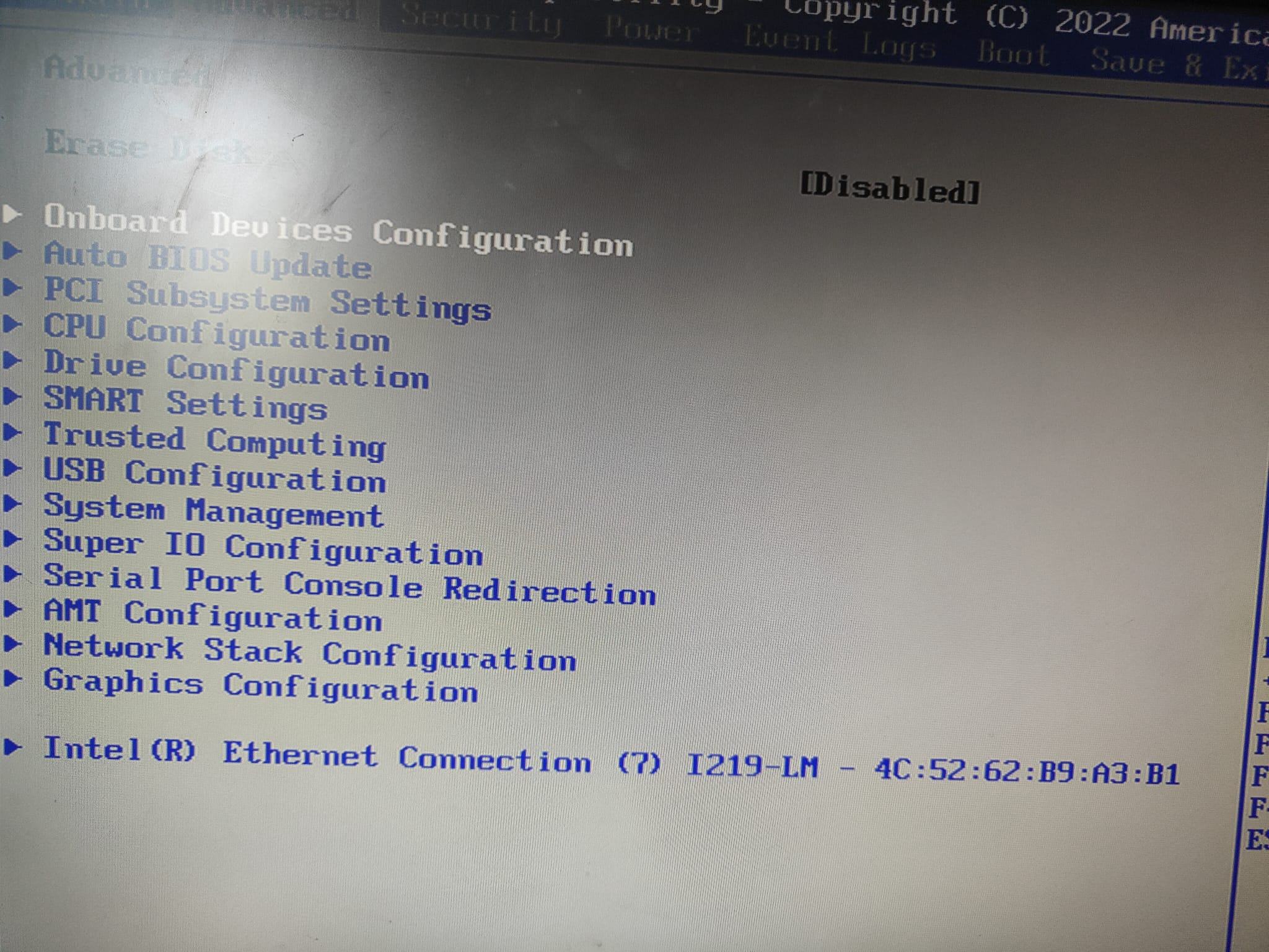

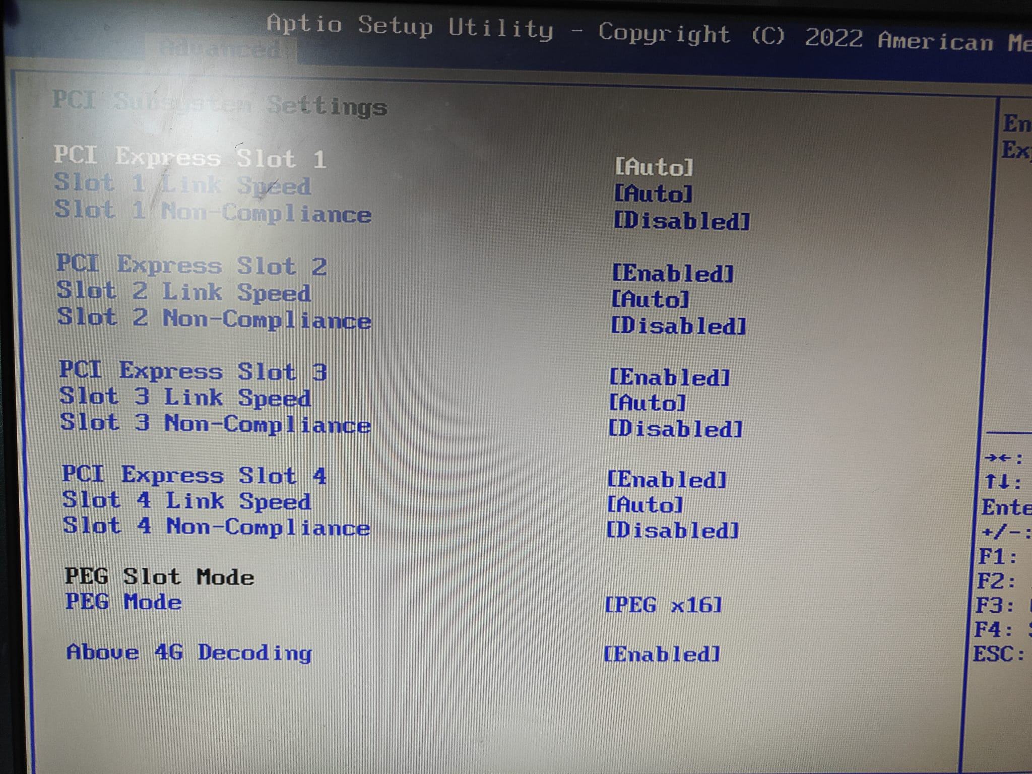

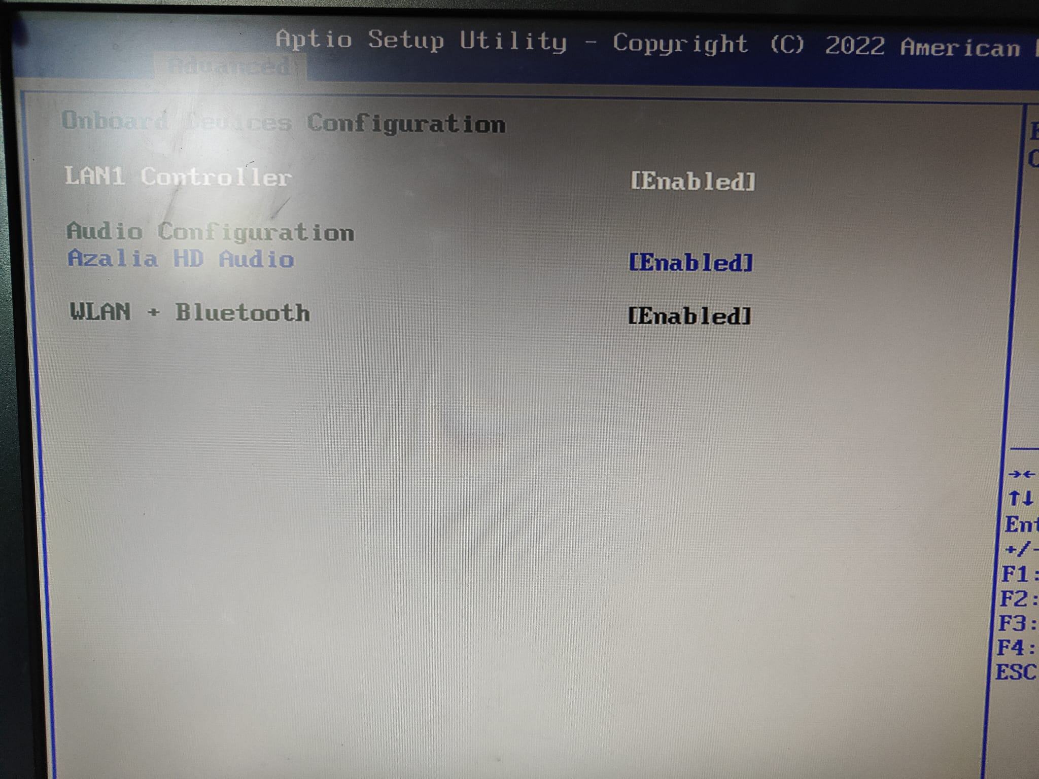

2. Frage: Hat jemand eine Möglichkeit gefunden, ASPM auf dieser Karte zu aktivieren? Vielleicht durch eine BIOS-Anfrage bei Kontron oder durch Modifikation eines BIOS?
Wenn ich außerdem versuche, mit „lspci -vvv“ herauszufinden, auf welchem Gerät ASPM aktiviert/deaktiviert wurde, gibt das Programm keine Informationen über ASPM aus, soweit ich das beurteilen kann.
Ich habe viele Leute gesehen, die „ASPM enabled“ für einige Geräte sehen. In meinem Fall liefert lspci -vvv | grep „ASPM“ nichts.
3. Frage: Mache ich hier etwas falsch? Oder kann ich nichts sehen, weil ASPM im Bios nicht aktiviert ist? Oder sollte ich mich vielleicht nur um diese Zeile kümmern:
