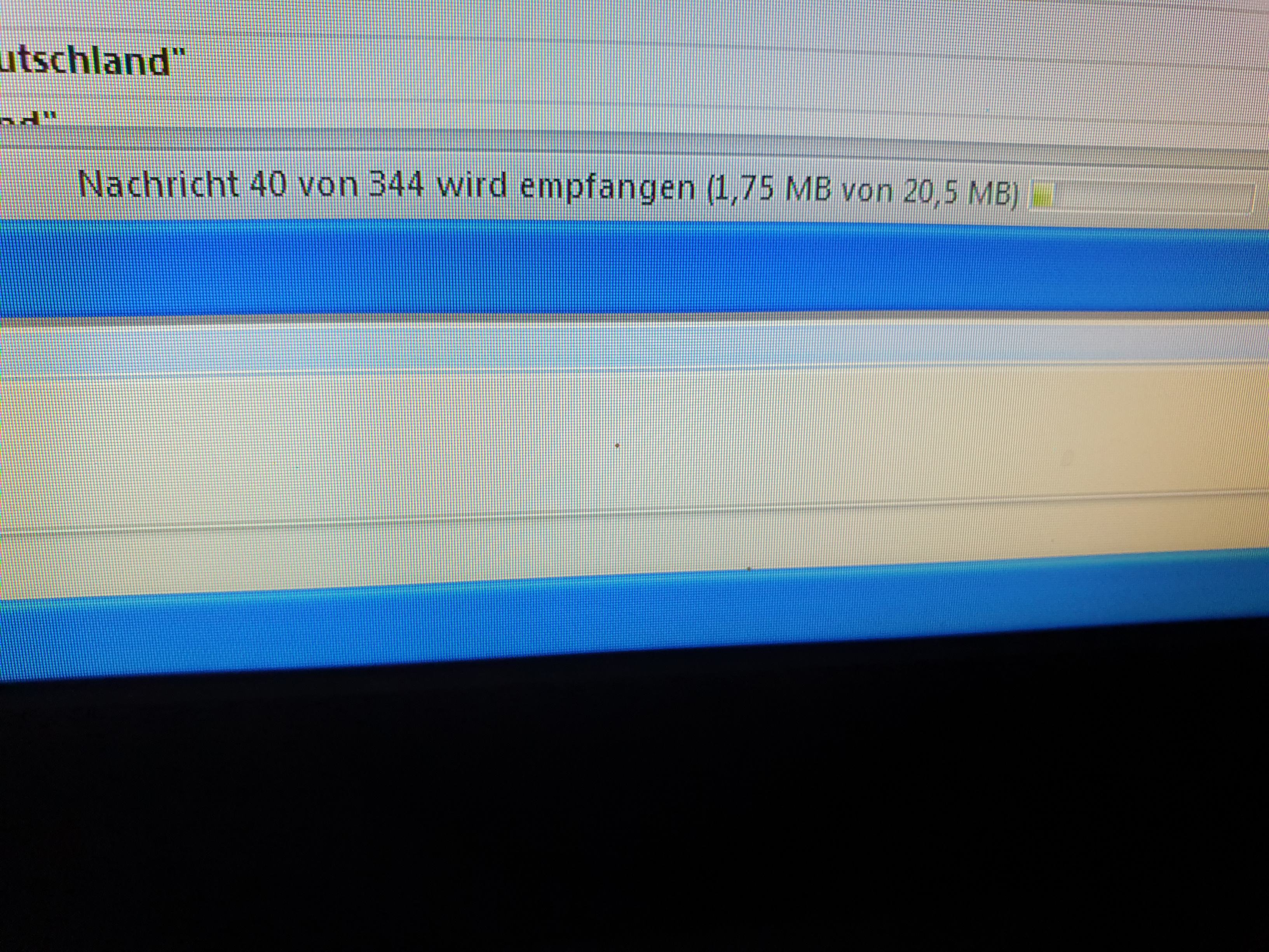

Mit Vista 64 habe ich es bislang nicht hinbekommen. Immer wenn ich die KBXXXXXXX mit dem TLS1.2 Update für Vista64 installieren will, wird versucht, irgendwas aus dem Inet runterzuladen, was aber nicht klappt. Wenn ich ohne dem Outlook 2007 öffne, dann kommt bei Vista dieselbe Fehlermeldung wie im Outlook 2010 im XP.
Dafür haben die E-Mails mit Windows10 64bit und Outlook 2010 auf Anhieb funktioniert. Keine Fehlermeldung. Alles wurde empfangen und gesendet, ohne dass ich irgendetwas machen musste.
Jetzt geht's!! E-Mails laufen in XP mit TLS1.2 und Outlook 2010!! Keine Fehlermeldung mehr!!

Hast du etwas geändert ? Wenn ja , was ?
Ja. Ich habe mir aber Hilfe von dieser Seite geholt. https://www.smartftp.com/de-de/support/kb/2754
Ich habe davon einen zweiten Registrierungseintrag im neuen XP gesetzt. Ich kann aber nicht mehr sagen, ob es die obere oder untere Reg Datei war. Ich weiß nur noch relativ sicher, dass ich bei dem alten XP im Jahr 2019 zu 99 % nur 1 Reg Eintrag für das TLS 1.2 gesetzt hatte. Dieses Mal sind es eben 2, aber es läuft damit.
Ein weiteres Handicap war die dort angegebene KBXXXXXXXX Datei. Denn diese gab bei mir immer die Fehlermeldung auf englisch, dass die Sprache meines Systems nicht zu der Sprache der KB Datei passen würde. Ich hatte aber zum Glück noch die KB Datei im Anhang, mit der ich damals das alte XP auf TLS 1.2 gesetzt hatte. Diese habe ich gestern zur Sicherheit noch mal installiert, und da kam keine Fehlermeldung bezüglich Sprache oder irgendwas. Nach Neu Booten hat dann das Outlook funktioniert.

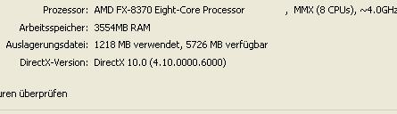

Mit einem inoffiziellen Patch habe ich DirectX 10 installiert.
Hehe auch nicht schlecht, hat das doch noch irgendwer backgeportet von Vista ja :d
