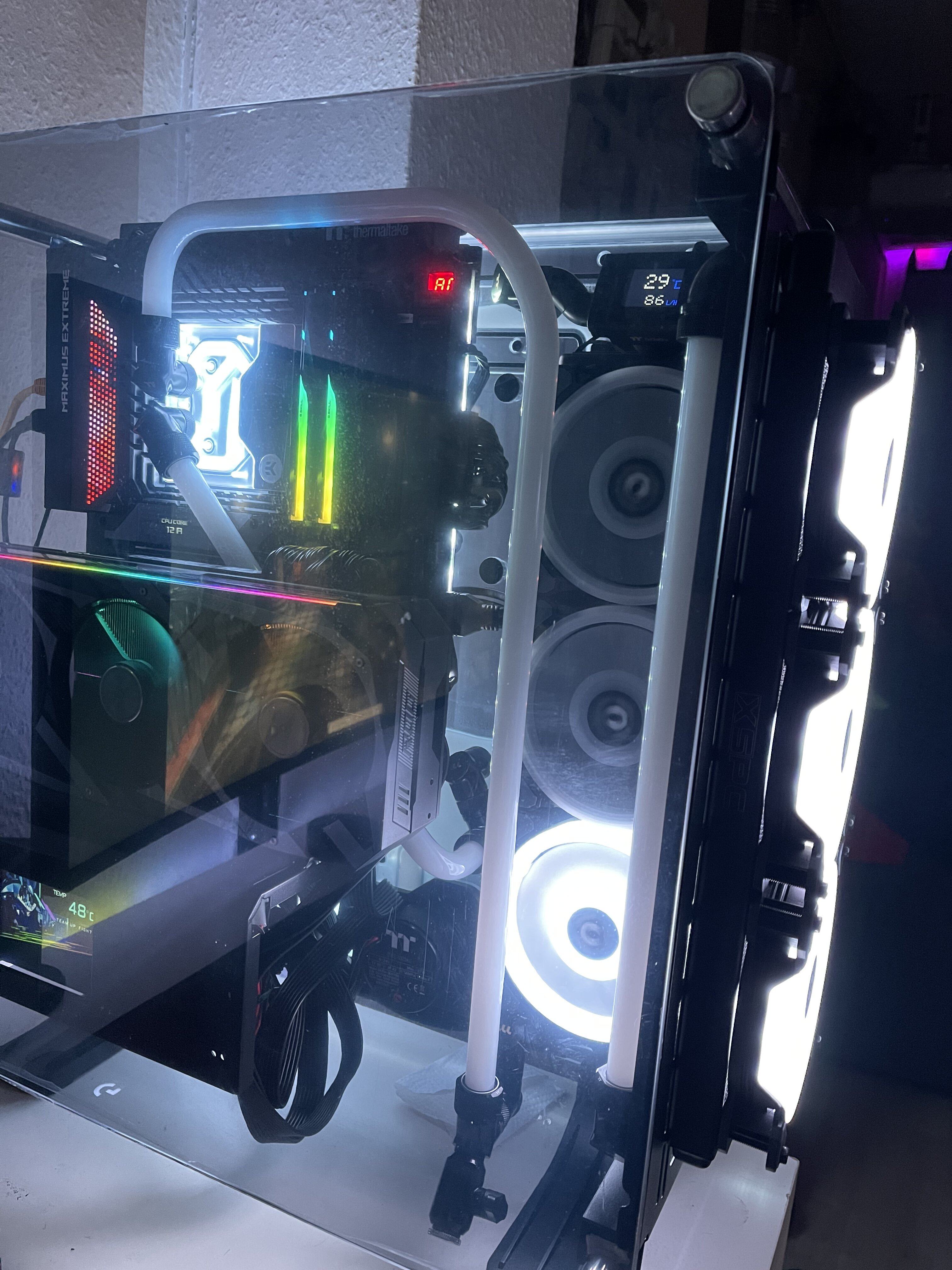

Hier Siege Foto bringt es was die Graka umzubauen auf waterblock Front und back active ?
Hier das Bild

Hmm wenn ich das richtige sehe hast du zwei Radiatoren, der vordere zieht Luft rein der seitliche zieht Luft raus ?
Wahrscheinlich kommt so nicht genug Frischluft an die 3090 ?
Graka umbauen könnte helfen, oder an dem seitlichen Radiator die Lüfter umdrehen.
Es ist doch offen das Gehäuse meint ihr wenn ich umbaue auf wasserblock wird es besser??
Wenn du die Radiatoren so lässt glaube ich nicht. Der vordere zieht ja zum Teil auch warme Luft von dem seitlich ausblasenden.
Besser wäre vorne und seitlich rein und oben/hinten raus.
Auch wenn das Gehäuse offen ist, ist das nicht das gleich wie wenn Frischluft richtig reinbefördert wird. Die Grafikkarte saugt etwas Luft an aber das ist viel weniger als wenn separate Lüfter die Luft reinbefördern. Wie gesagt die von vorne wird seitlich rausgesogen, darum meinte ich umdrehen der seitlichen könnte helfen.
Ist da überhaupt Hinten am Gehäuse ein Lüfter verbaut der die Luft rausbefördert ?

Du solltest zum testen die Lüfter auf den Radis drehen das sie Luft nicht in Richtung Grafikkarte Transportieren sonder raus pusten.
Hinten oder oben solltest du dir per 3d Druck eine Halterung machen lassen das die Vram Kühler einen Luftstrom bekommen.(siehe mein Bild)

Welche CPU hattest du vorm 12900k hing die GPU vielleicht wirklich im CPU Limit weil der Unterschied ist schon krass kann aber auch durch die stark vorgewärmte Luft kommen

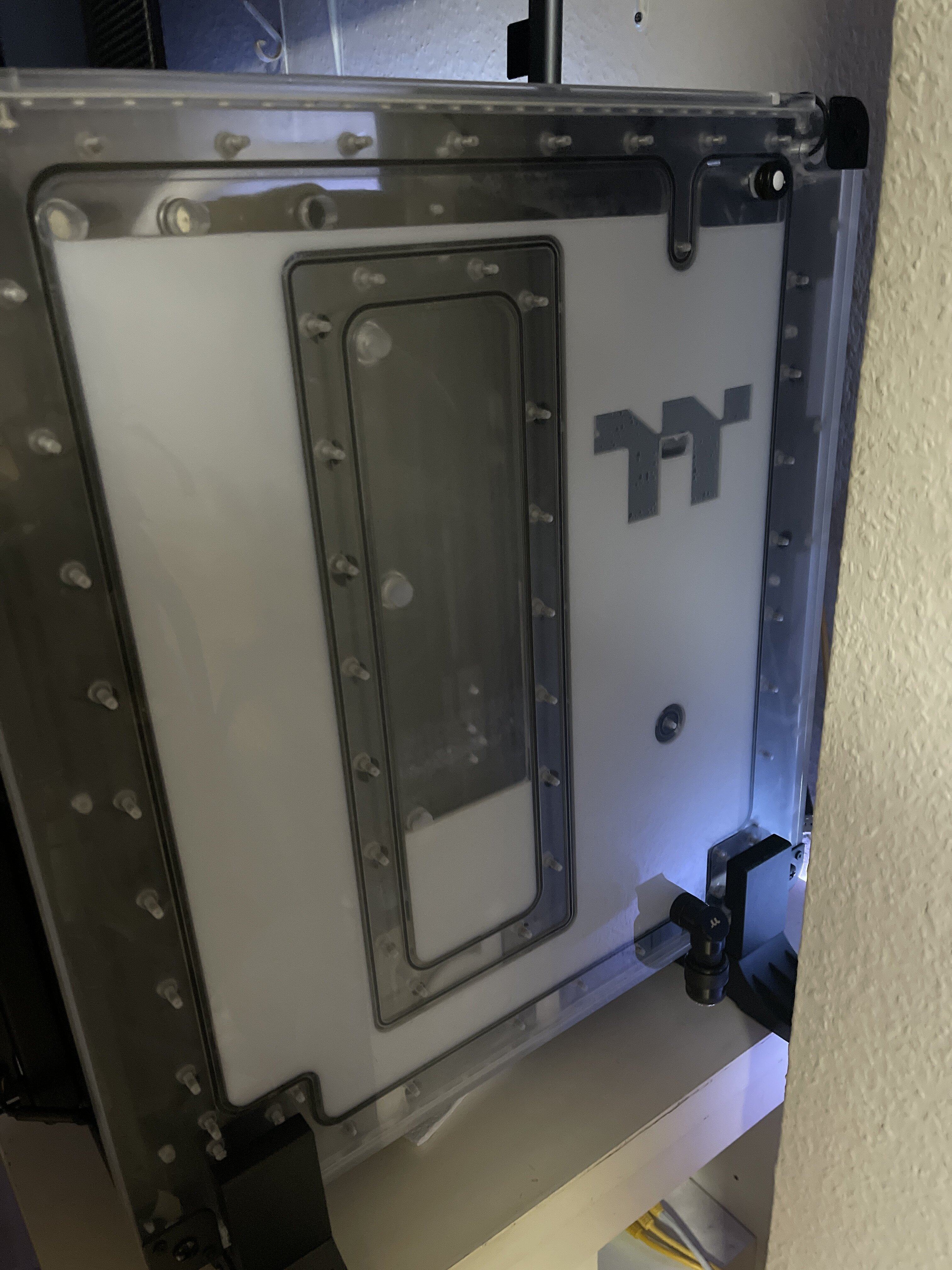

Wo is dein AGB?
Danke also ich hatte vorher einen 5950x mein agb befindet sich auf der Rückseite vom Gehäuse und ja ich habe 2 360 er radis

Aufjedenfall sind die Radiatoren so wie derzeit eingebaut nicht so gut da sich die Luft da vorne im Kreis dreht.
Entweder die bringen Luft rein oder raus, raus ist wohl bei dem Open Case doch die bessere Wahl.
Dadurch saugen die ja dann auch Luft von den offenen Stellen des Gehäuses an (je nach Drehzahl) ... was aufs selbe rauskommt.
Raussaugende Lüfter oben/hinten würden aufjedenfall dem System auch gut tun, da sonst zumindest teilweise die warme Luft der GPU zu den Radiatoren nach vorne kommt.
