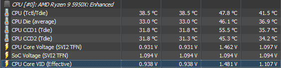

Moin,
irgendwas ist falsch.... und ich bin gerade ratlos...
Es wird ein AMD 5950 unter Wasser gekühlt.. (später GraKa etc. auch... aber ist ja alles nicht lieferbar)
In/Out wurden nicht vertauscht ^^ es wurde reichlich geschüttelt...die Tatsache das die Wassertemp von 22 Graud auf 30 Grad steigt belegt auch das der Kreislauf aktiv ist....
Pumpe läuft auf 100%.....
Aber: CPU-Temp idle (BIOS) 51 Grad / Windows mit Browser (also genau jetzt) 63 Grad.... (Die 60-65 Grad bleiben dann "stable").
Ich hätte ja auf Kühlermontage bei der CPU getippt.... aber da die grob 1,5l im Kreislauf nach gerade mal 5 min von 22 auf 30 Grad gestiegen sind belegt das ein Kühlungseffekt da ist....
Hier die Preisfrage: Warum ist die CPU so "warm" ? ^^

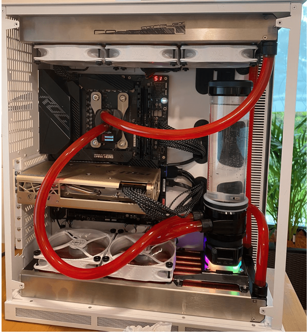

Kreislauf / Reihenfolge:
1- ULTITUBE D5 200 PRO Ausgleichsbehälter mit D5 NEXT Pumpe
2. CPU (Kyros Nexst)
3. Airplex Radical 360/2
4. Airplex Radical 360/2
Schläuche sind gerade nicht "schön" verlegt da mir zwei 45Grad-Fittinge fehlen.... das wird noch geändert.. aber ist wohl kaum der Grund für die Temerpatur :d
Irgenwelche guten Ideen ? Gruß Menig

PBO. Ich sehe 1,44 VCore auf deinem 5950X. Somit dürften ~60 Grad als Temperatur des heißesten Kerns normal sein. Was ich äußerst seltsam finde ist, dass du nie unter 1,4V kommst? Da liegt doch eine nennenswerte Last an oder die Einstellungen im UEFI sind falsch.
Bios steht auf "default/auto", da alles neu- hat bisher keinerlei spielerei dort stattgefunden (außer Deaktivierung der Soundkarte und XMP-Settings des RAMs).
Da ich von Asrock auf Asus gewechselt bin..... muss ich da noch Zeit investieren und ernsthaft zu optimieren.
Ok..... PBO aus,... direkt mal 10 Grad weniger... WaKü ist daher wohl nicht schuld.. ?!?. sondern einfach der Auto-Wahnninn bei den Settings im Dark Hero-Bios......
Mal sehen ob ich dafür bzw, für die 5950 einen guten Guide bzgl. settings finde.... will ja kein OC... will einfach nur Ruhe bei guter Leistung ^^

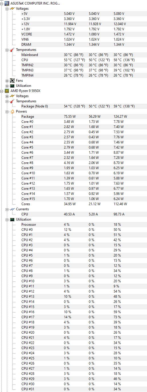

Bei den Werten im HWInfo sieht das für mich eher so aus als würde irgendwas die CPU dauerhaft nutzen bzw Aktiv halten, dass diese nicht in die Idle States geht. Da liegt dauerhaft die volle Spannung an denn VCore sollte im Idle keine 1,4V sein und die Package Power von ca. 100W sind auch kein Idle. Zudem laufen bei der 2 Threads mit 100% im Screen, dazu paar mit 50%. Die 21% Max über die CPU sind bei so vielen Threads recht wenig aussagekräftig. Die CPU wird also von irgendwas genutzt und damit ist Takt wie auch Spannung in den Boost States und die Temperaturen sind recht normal
Hab jetzt mit deaktviertem PBO bei einer Last von 23% Powerpackage 66W eine Temp von 51 Grad auf der CPU... siehe Screen
Nicht das wo ich hin will.. aber offensichtlich der richtige weg... ^^

Ich hab eine ähnliche Wakü. Hab den 5950x mit einer 3090 Strix auf Wasser. Ich habe im Idle 35-39° bei einer Wassertemperatur von 30° (Raumtemp liegt so bei 20-22°).

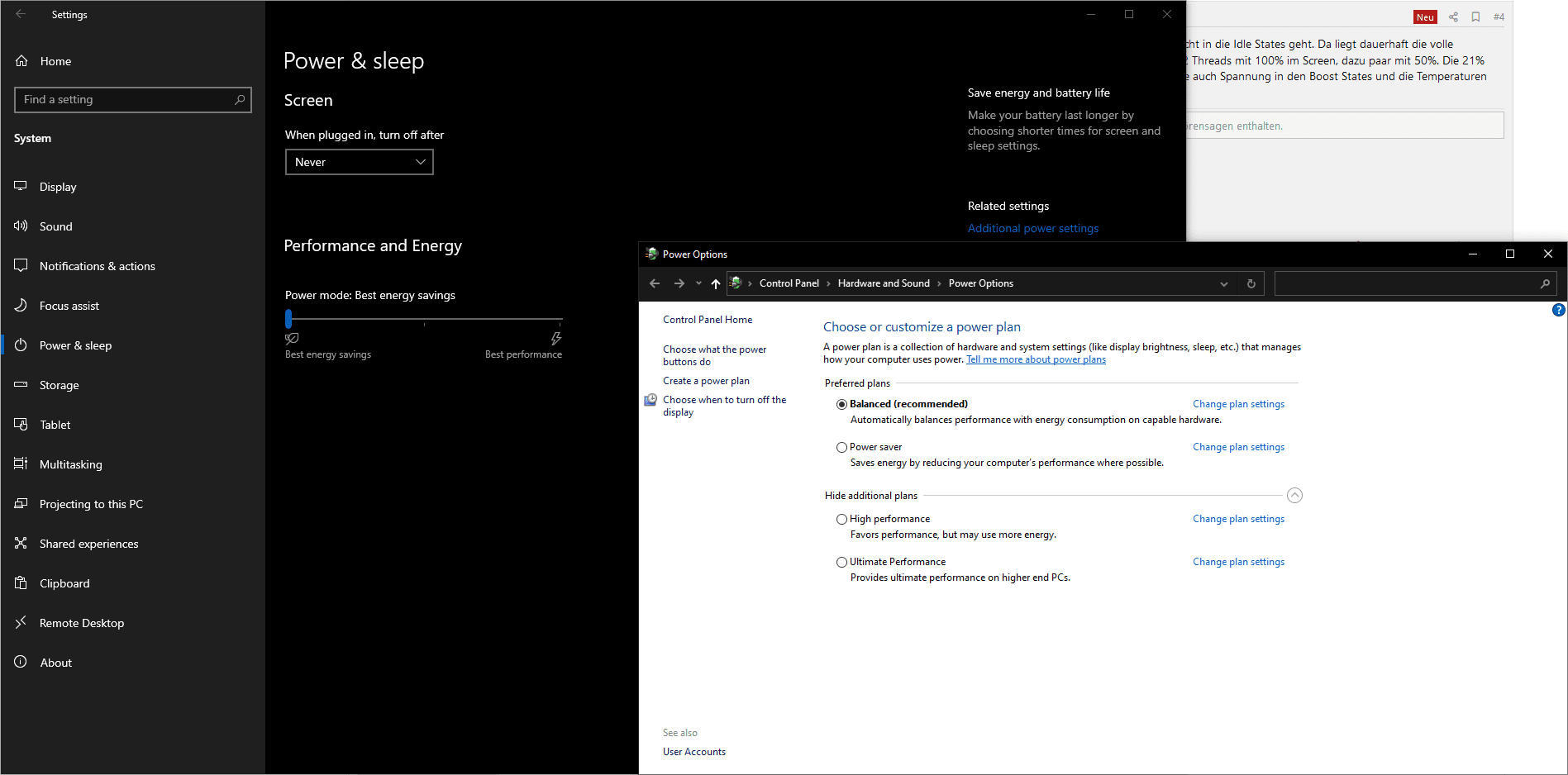

Was extrem hilft ist der Power Mode in Windows. Wenn man in den Win10 Energiesparplan Einstellungen ist und auf zusätzliche Einstellungen geht muss man Balanced auswählen. Dann sollte in den Win10 Einstellungen ein Slider auftauchen den man auf Best energy savings ziehen muss. Funktioniert aber nur wenn man den aktuellen Chipsatztreiber installiert hat. Dann zieht sich die CPU im Idle statt 1.4v nur noch 0.8 - 0.9 (Bei mir etwas höher weil mein OC aktiv ist).

Ich würde einfach mal den Energieplan ausprobieren. Ich hatte ähnliche Temperaturen bei 30° Wasser temp.
Idle sollten 0,8-0,9 V Vcore anliegen. Das hat die CPU offensichtlich nie, sonst wäre das dein Mindestwert in hwinfo. Du hast im Schnitt (!!!) 11% Prozessornutzung, das sollte im idle vielleicht bei 2%sein.
Schau halt einfach mal im task Manager was deine CPU da macht, das ist mit Abstand das naheliegendste und darüber gab es halt überhaupt keine Reaktion von dir.
Davon abgesehen ist der Ryzen bekannt für Temperatursprünge im idle, auch davon ist überhaupt nichts zu sehen bei dir - er gurjt immer auf der peak Temperatur rum und geht nicht aufs idle Niveau. Das Wasser wird warm, nimmt also ordentlich Wärme auf. Es spricht also absolut alles dafür dass die CPU nicht im idle ist, schau doch bitte einmal kurz nach. Alle andere was hier angesprochen wurde ist so viel abwegiger und aufwendig, solange also dieser naheliegendste Hinweis nicht gecheckt ist macht die ganze Diskussion hier zur reinen Spekulation.

Zu der Last der Cores:
1. Deaktiviere mal die Software von Aquacomputer bzw stoppe den Aquadienst unter Aquasuite -- Hintergrunddienst
Sollte dann die CPU Last zurück gehen liegt es am Hintergrunddienst.Diesen dann neu starten oder die Software nochmals neu Installieren.
2. Ist es ein Neuer Cuplex extra für die neuen AMD Prozessoren oder ist es ein "Alter" . Durch das geänderte Design der AMD`s sitzen die alten Cuplex nicht Zentral auf dem Die sondern etwas verschoben bzw nicht direkt über dem Hotspot. Bei den Neuen muss man hier drauf achten wie man den Cuplex montiert einmal sitzt er mittig und einmal leicht verschoben.In der Anleitung wird es aber exakt bebildert wie es sein muss.
Zu 1. Denke das war die Basislast beim ersten "IdleScreen", da lief diese und hast einen Kern quasi ausgelastet, im Schmitt war die CPU dann halt bei 11% oder sowas.
Deshalb kurz danach der weite Screen mit den 4% Last (ohne Aquasuite etc.) und den 53 Grad.

Die Lüfter unten auf dem Radiator? Die schließen ja gar nicht bündig ab. Dadurch dass nur 2 von 3 drauf sind fehlt der Sog ohnehin aber selbst die 2 Stück unten können doch effektiv gar keine Luft durch den Radiator ansaugen.
Zu den unteren Lüftern würde ich noch sagen das sie nicht ganz Optimal montiert sind da es E-Loops sind.ELoops sind Lautstärke mässig und was Luftdurchsatz angeht im "Blasenden" also Push erheblich besser als wie in deinem Fall den Pull oder Ansaugenden.
Ich würde Die Lüfter Umdrehen so das es ein Push Betrieb ist, bzw die Lüfter zwischen Gehäuse und Radiator montieren ebendfalls als Push.
Das nächste ist dein unterer Radiator der nach einem AMS aussieht.Die sind ehh besser im Push als im Pull weil sie so "Dick" sind 60mm.Und gerade wegen den AMS wegen der Dicke brauchen sie eigentlich Lüfter mit hohem Statischen Druck.Die Lüfter würde ich gegen die neuen Eloops X Austauschen die haben den höheren Statischen Druck und sind noch leiser als die alten Eloops bei gleicher Umdrehungszahl.
Desweiteren zur guten Kühlung sollte irgendwo noch ein Lüfter sein bei deinem Gehäuse der frischluft in das Gehäuse Bläst.So wie es jetzt ist wird warme Luft hineinbefördert und oben warme Luft hinausbefördert.Was Wärmetechnisch bisserl schlecht ist weil so der obere Radiator einen wesentlich schlechtere Wirkung hat.
Ein zufluss von Kalter Frischluft und absaugender Luft durch die Radiatoren sollte gegeben sein wenn das gehäuse nacher geschlossen ist.Weil im geschlossenen zustand würde ich mal sagen heizen sich deine temperaturen nochmals um ca 5-6 Grad Ceslius auf bei der Wassertemperatur.
Eventuell geht ja folgendes:
Die Pumpe samt Ausgleichbehälter an der Rückwand montieren und nicht auf dem Radiator.Dann statt 2 Lüfter 3 Lüfter am Radiator montieren.Musst halt nur schauen ob es von der höhe her passt.Desweiteren würde ich noch am unteren Ausgang von der Pumpe ein Y Stück montieren mit einmal Schlauch zur CPU ( Graka) und das andere Ende in einem Kugelhahn münden lassen.Somit mach man sich nacher das entwässern wesentlich einfacher und sauberer.
Wenn es so nicht geht würde ich zumindestens zwischen dem Außenliegenden Lüfter und dem leeren Platz am Radiator eine kleine Zwischenwand montieren so das der Lüfter keine falsche Luft ziehen kann.

Ich habe die 0.8-0.9v nur mit dem Windows Energiesparplan erreicht. Hatte ich weiter oben beschrieben.
Das funktioniert aber NUR wenn der Chipsatztreiber aktuell ist. Für mein Asus Board war das der hier: https://rog.asus.com/forum/showthread.php?118343-DRIVERS-AMD-Chipset-SATA-(3xx-4xx-5xx-TRX40) (Ist übrigens aktueller als auf der Support Seite vom Board).
Das wurde auch mal in einem Wccf Artikel erwähnt: https://wccftech.com/amd-ryzen-5000...memory-overclocking-500-series-agesa-support/.
Da wurde geschrieben: But you CAN tweak Ryzen perf vs. power with the Win10 Power & Sleep sider AFTER you install the chipset driver.
@pepe.tar.xz besser direkt den Treiber von der AMD-Seite, diesen habe ich gestern installiert weil aktueller als der von Asus.
Danach konnte ich wie von Dir beschrieben Energiesettings setzten, was zusammen mit PBO direkt mal 15 Grad ausgemacht hat wenn idle.... (3% Last)

@TomsDiner schöne konstruktive Analyse. Dazu folgende Info: es ist wie Du vollkommen richtig erkannt hast "supoptimal" montiert da noch nicht alle Teile da sind
(Shouds, andere Winkel für besser Schlachführung etc). Dennoch hier auch dazu meine Antworten, nur so kann es besser werden:
- Es sind keine AMS mit 60mm sondern Radical mit 45mm.
- Es sind bereits die neuen E-Loops X (allderings noch ohne Shrouds, diese sind im Lieferrückstand), das wird dann also auch korrigert.
Deshalb fehlt auch ein Lüfter auf dem unteren Radiator... weil die Lüftersteuerung ebenfalls im Rückstand ist ^^
- Es wird wenn alles da ist drei einsaugende Lüfter geben die für passende Zufuhr sorgen und damit Board Kühl halten als auch den oberen Radi mit Frischluft versorgen,
dasselbe Problem: Lüftersteuerung fehlt, daher derzeit offenes Gehäuse / ohne Frontscheibe
- Bzgl. Montage bin ich am überlegen ob ich ein Thermaltake Tower 900 snow" zum Einsatz bringe... dann auch direkt mit 560er Radis.. aber irgendwie... hab ich da
einen faden Beigeschmack von LianLi auf Thermaltake zu wechseln.... aber finde nichts anderes als Showcase in der Größenordnung das nach "vorne" präsentiert ?!? ;-(
So ein Gehäuse von LianLi / Silverstone / Fractal etc. in entsprechend hochwertiger Fertigung.... und ich wäre für die nächsten 10 Jahre glücklich ^^

Hab es jetzt auch auf 0.95V geschafft. Funktioniert anscheinend nur im Auto oder Offset Mode.
Stand auf "Auto".
