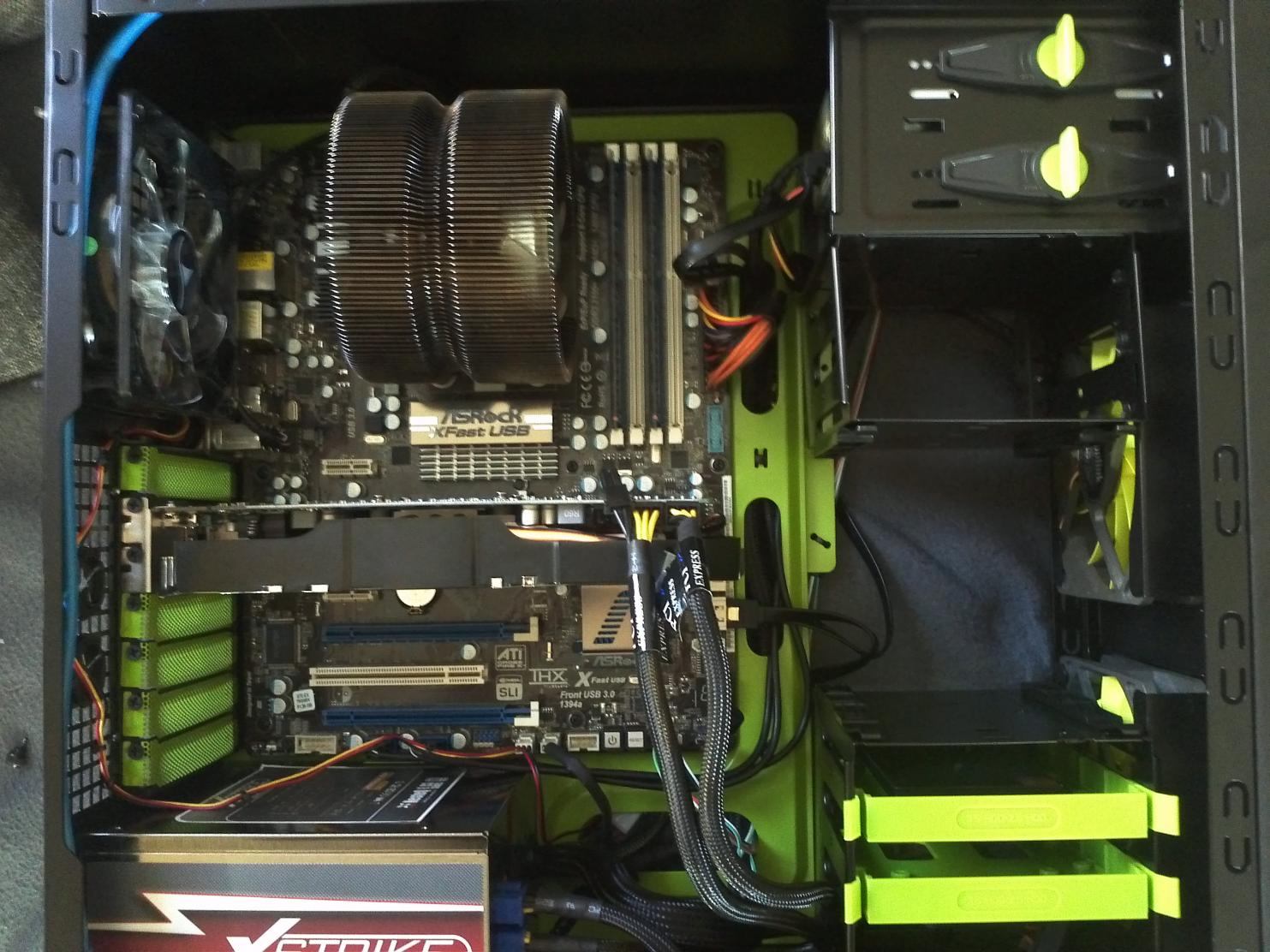

Hier mal ein Bild also ein anschluss liegt direkt oberhalb vom Kühler und der andere weiter Links man kommt schon so mit diesem Kühler wie man sieht ser schlecht dran da die anschlüsse schon nicht zusehen sind wobei dieser Kühler nicht grad rießig ist.

Die Montage ist beim HR-02 Macho und dem Scythe Mugen 3 leider etwas umständlich. Ersterer benötigt damit es einfach geht einen "langen" Schraubenzieher, Scythes Mugen 3 wird von von ans Mainboard geschraubt was eigentlich eine dritte Hand vonnöten macht. Man muss aber dazu sagen, dass das bei den Modellen kein Hexenwerk ist sondern einfach nur etwas "umständlicher" als die Befestigung eines Megahalems beispielsweise. Corsairs Hydro Modelle sind ganz ordentlich aber leider ohne Drosselung der Pumpe IMMER zuhören, außerdem sind die Serienlüfter eher Lautstarke Modelle.
Daher du einen relativ schlanken CPU-Kühler willst (Platz um Sockel etc, wie von dir beschrieben) würde ich dir einen Megahelms, Xigmatek Prime oder eben einen Mugen 3 empfehlen.
Ja große währe nicht das Problem wenn ich an die Kabel kommen würde zum anstecken leider sind die Kabel vom Netzteil etwas Kurtz somit kann ich das nicht einfach in der hand halten und anstecken sondern muss es erst verbauen. Man sieht wenn man auf dem Bild schaut links beim CPU Kühler ende das direkt da noch graue Kühlrippen sind und direkt darüber ist der anschluss, beim Macho währe denk ich unmöglich da noch was anzustecken.
