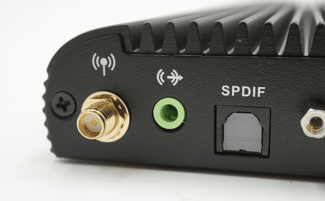

das geht eben nicht, dcer SPDIF Anschluss ist ein eckiger mit einem kleinen Stift in der mitte
der Anschluss sieht so aus
Ich weiss was das ist, ich Frage mich nur warum du das nimmst, wenn es noch einen Klinken Ausgang gibt, den du, ohne analog digital Wandler dazwischen,einfach und direkt an den Verstärker anschließt.
aber was ist denn nun der Unterschied zwischen einem 3,5 mm Klinken S/PDIF und diesem Eckigen S/PDIF Anschluss ?
Die Übertragungsart. Klinke ist normales Coax-Kabel, ins eckige kommt ein Lichtwellenleiter. Kabel ist breitbandiger, dafür entkoppelt der LWL die Masse und verhindert dementsprechend jeden Brumm.
