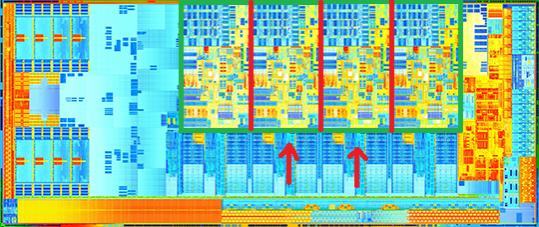

Des weiteren ist es normal das die Cores unterschiedlich warm werden... alleine schon aufgrund der Beschaffenheit des DIEs ... es gibt Cores die haben 2 Seiten Luft (die an den Ecken) und es gibt Cores die nur zu einer Seite Luft haben (die in der Mitte)... = Temperaturunterschiede...
Bei Usern die noch dazu die iGPU der CPU verwenden wird auch der 1. Kern merklich wärmer im Load.
Meist ist der 4. aber der Kühlste (weil Windows die meisten Threads wohl auf dem 1. Kern auslagert.)
Ich habs mal in nem DIE Shot markiert - ich hoffe man kann erkennen was ich meine :wink:
lg & gute Nacht.
Marti

Warum haben dann manche bei einem geköpften , gut neu verklebten Ivy max. Unterschiede von 1-2grad
Warum wohl? :wink:
Mein i7 ist auch geköpft und mit mx-2 versehen... (LM habe ich inzwischen auch hier, bisher aber keine Lust gehabt die Kiste nochmal zu zerlegen.)
Wesentlich bessere Wärmeleitung als mit der Spachtelmasse die original drunter ist heißt die Lösung. ;)
Hat im übrigen nichts mit dem "verkleben" zu tun sondern mit dem Wärmeleitmaterial welches unter der Mütze verwendet wird.
Wenn du eine bessere Erklärung hast immer her damit.
Lg
Marti
