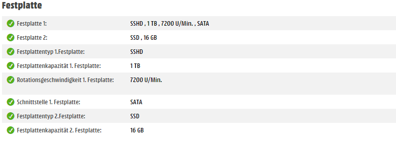

So ist die Beschreibung:
Weiß nicht so Recht welche Programme ich dort sinnvoll installieren könnte. Eventuell Office oder so damit es schneller bootet?

Was tauchen für Geräte im Geräte-Manager auf, also wie ist die Bezeichnung der Festplatten? Soweit ich das sehe, gibt es 1 TB SSHDs nur mit 8 GB SSD-Cache, d.h. die 16 GB-Platte muss ein separater Datenträger sein. Anhand deines Dateinamens habe ich beim Media Markt diesen PC gefunden, dort steht auch "16GB Flash Cache Modul". Dieses "Flash Cache Modul" ist für ReadyBoost gedacht, was eine Windows-Software-Variante einer SSHD ist, weil es noch keine SSHDs gab, als ReadyBoost eingeführt wurde.
Da Du schon eine SSHD im PC hast, kannst Du das Flash Cache-Modul auch anders nutzen, weil die SSHD selbst schon den Windows-Start und den Start häufig genutzter Programme beschleunigt, allerdings bezweifle ich, dass das Modul dafür ausgelegt ist. Deswegen bitte mal die Bezeichnung posten, dann können wir sagen, ob das überhaupt etwas nutzt, da Programme drauf zu installieren.

das ist keine normale SSD, sondern das cache modul der SSHD. Das sollst du nicht manuell beschreiben, sondern die Firmware der SSHD wird automatisch oft genutzte Daten darauf ablegen, damit der Betrieb schneller verläuft.
Nein, ist es eben nicht, da 1 TB-SSHDs keine 16, sondern 8 GB SSD-Cache besitzen, ich kenne zumindest keine 1 TB-SSHDs mit 16 GB SSD-Cache.

OK, die SanDisk SDSA6GM-016G ist das "Flash Cache-Modul", das ist definitiv eine eigene SSD. Da die Festplatte an sich aber keine SSHD, sondern eine normale HDD ist (Toshiba DT01ACA), also ohne SSD-Cache, ist die dementsprechend langsam.
Deswegen würde ich die 16 GB-SSD als ReadyBoost-Cache einsetzen, wie sie vorgesehen ist, und nicht separat partitionieren.
Fällt eigentlich niemandem auf, daß laut Produktbeschreibung (obiger Screenshot) eine SSHD mit 1 TB verbaut sein soll und tatsächlich "nur" eine HDD verbaut ist?
Die SSHDs sind doch nochmal ein gutes Stück teurer - ca. 50%.
Die verbaute Toshi kostet keine 40 €, die biligste SSHD kostet rund 60 €
Doch, direkt nachdem der Threadersteller den Screenshot vom Geräte-Manager gepostet hat, habe ich das angemerkt und deswegen dazu geraten, die Mini-SSD als Cache zu nutzen, so wie es eine SSHD tut... ;)
