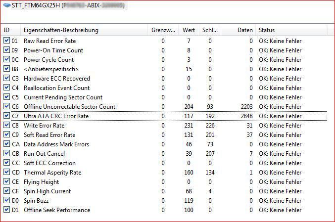

Was ist nun mit den SMART-Werten? Kennt da jemand ein Tool was es richtig anzeigt?

was willst du mit SMART? Das ist doch eher für normale HDDs konzipiert und zeigt die für SSD relevanten Infos eh nicht an. Soweit ich das verstehe kann man mit einer SSD ja sowieso keinen Datenverlust erleiden, man kann nur irgendwann keine Daten mehr raufschreiben. So habe ich das zumindest mal bei Anandtech gelesen.
Natürlich nur, solange nicht der Controller oder sowas kaputt geht.
