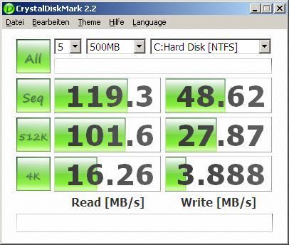

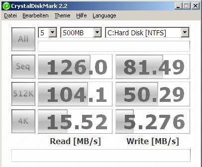

So nach 2 Tagen Hyperfast.
1.Screen: direkt nach Hyperfast und Optimiereung durch Diskeeper
2. Screen: 2 Tage später
Ich glaub ich mach irgendwas falsch, das Dingen wird ja immer langsamer :)

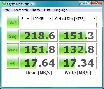

So, UD ist in meinem Lappy eingebaut, OS drauf mit den 40 GB Programmen von mir. Ehrlich meine Meinung. Die SSD scheint sich schwer mit Vista zu tun. Vieles ist zwar schneller geworden aber manche Sachen sind gleich geblieben. So auch zum Beispiel dauern manche Installationen ne ewigkeit Oo. Aber Crystaldiskmark sagt von den Werten her das alles in Ordnung ist Ich werde das Gefühl net los das Vista nicht SSD freundlich ist.

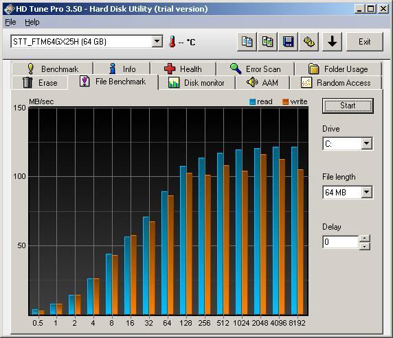

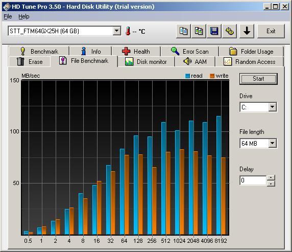

Anbei mal ein aktueller HDTune Benchmark mit aktivierten Hyperfast.
Also Chrystalmark zeigt bei mir anscheinend nix mehr richtig an, daher werde ich den Benchmark nicht mehr verwenden.
1. Screen: Nach Diskeeper Optimierung und aktiviertem Hyperfast
2. Screen: 3 Tage nach Diskeeper Installation mit aktiviertem Hyperfast
Ich gehe davon aus das die Schreibraten so schlecht sind wegen Hyperfast, aber ich werd das noch genauer im Auge behalten.
Bei meinen Tests wurde die Schreibleistung durch Hyperfast auch in etwa halbiert, hat also alles nur schlimmer gemacht.
habs gestern auch mal drauf gemacht und dann gleich wieder runter geschmissen, fand auch das die SSD rein fühlbar langsamer wurde
