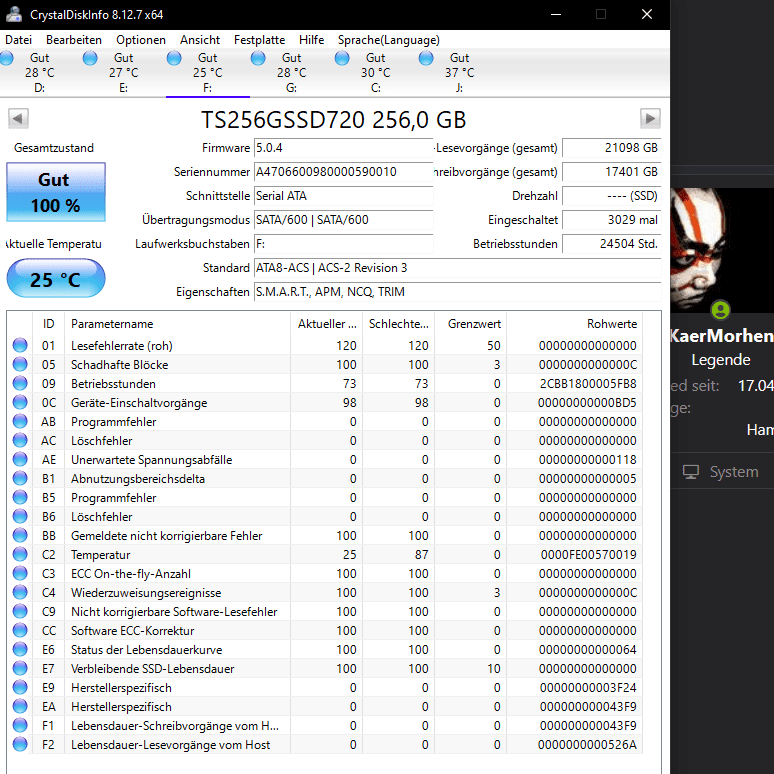

5. Transcend 720 mit 256 GB Klon eines sauberen Win10 mit Browser, PW Datenbanken, allen wichtigen Logins, installierten Treibern, Apps und Programmen, falls wenn ich was neu aufsetzen muss.

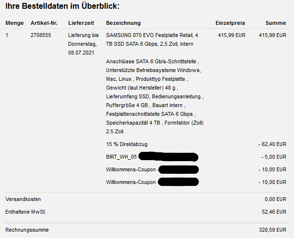

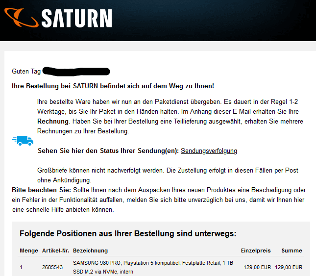

Hier ist meine Rechnung vom Summer-Deal beim Geizmarkt (quasi die Früchte dieser Taktik):
Mit allen möglichen GS und Direktabzug (Aktion) kommt unter dem Strich auf jeden Fall ein akzeptabler Preis raus.
