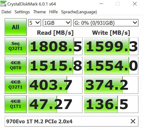

M.2 ist nur ein Formfaktor, in dem es PCIe-SSDs mit NVMe Protokoll gibt. Du kannst in dem untersten Slot ruhig eine M.2 NVMe SSD mittels Adapter einsetzen. Ich hab mir damals gleich den besten gekauft, und zwar Kryo Evo - muss aber wirklich nicht sein, es reicht locker einer für ~10-15€, zum Beispiel: einer von Sabrent mit ordentlich befestigtem Kühler, gibt's sogar einfachere unter 10€.
Dann ist die SSD erstmal mit PCIe2.0 x4 verbunden, also die Spitzengeschwindigkeit ist halbiert, jedoch immer noch deutlich schneller als SATA. Was bei mir mit ASUS Crosshair VI Hero und einer 970EVO möglich war:
Zumal ich das System eigentlich nächstes Jahr komplett austauschen wollte mit ausnahme der Kühlung.
Ich denke mal ich werde mich bei den EVOs umschauen.
Siehe oben: 970 EVO oder ähnliche SSD holen und im untersten Slot mittels Adapter einsetzen - danach nächstes Jahr sie einfach in das neue System mitnehmen und ganz normal im M.2-Slot betreiben!
