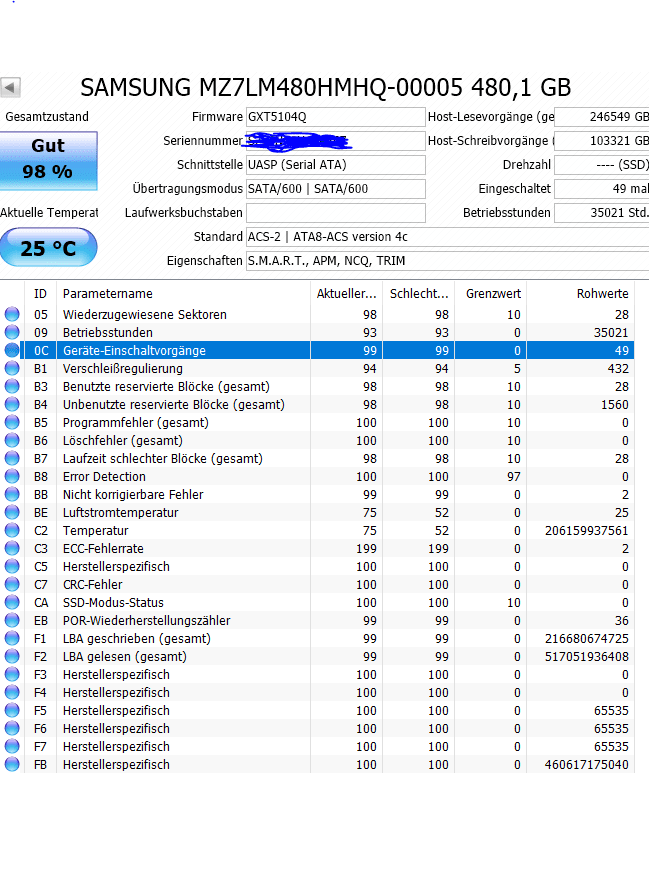

Ich habe hier ein paar Samsung PM863a.
Die SSDs haben alle im SMART-Attribut BB nicht korrigierbare Fehler geloggt, zwischen 2 und 20. Die Platten liefen etwas mehr als 4 Jahre hier im Server und haben da zumindest keine spürbaren Probleme gehabt.
Kann vielleicht einer der SMART-Profis hier sagen, ob das problematisch ist? Ich würde die SSDs sonst weiter zum herumtesten benutzen, für nicht kritische Daten und Test-VMs.

bei der sind ja schon ein paar NAND Blöcke ausgefallen, die nicht korrigierbaren Fehler im Attribut BB könnten daher kommen.
